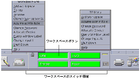

ログインしたユーザーは、次のことを行うことによって管理役割を実行します。
右 (メニュー) マウスボタンをワークスペースのスイッチ領域上でクリックしたままトラステッドパスメニューまでドラッグする。
または、ワークスペースボタン上でメニューボタンをクリックしたままワークスペースボタン名のメニューまでドラッグする。
「役割になる: [役割名] 役割 (Assume role_name Role)」を選択する。
Workspace One のメニューと Assume admin Role オプションが含まれる TP Menu を次の図に示します。
ユーザーにシャットダウン権限があるときのみ「シャットダウン (Shut Down)」オプションが表示されます。デフォルトでは、すべての管理役割がシャットダウン権限を持ちます。
