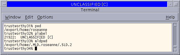

上記のコマンドを使って、MLD、SLD、プロセスの持つ機密ラベルの関係を見てみましょう。図 2-2 に、ラベル CLASSIFIED を持つワークスペース上で pwd(1)、plabel(1)、mldpwd(1) コマンドを実行した場合の出力を示します。この例では、ユーザーのホームディレクトリ (/export/home/roseanne) は MLD であり、.SLD.2 は機密ラベル CLASSIFIED で作成された SLD です。図 2-2 において、通常のユーザーコマンドの pwd ではユーザーのホームディレクトリ名が表示されるだけですが、mldpwd コマンドを使うと、ユーザーが実際には .MLD.roseanne ディレクトリ内の .SLD.2 にいることが表示されます。「.SLD.2」という名前は SLD 番号 2 を持つため、この CLASSIFIED ラベルを持つ SLD は、3 番目に作成された SLD であることが分かります。
