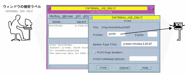

各印刷ジョブには、自動的に機密ラベルが割り当てられる。これは、ユーザーが作業をしている機密レベル、またはそのユーザーの責任のレベルに対応したものです。

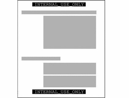

図 5-1 は、ある社員が INTERNAL_USE_ONLY の機密レベルで作業しているところを示しています。これは、機密保持契約に署名した Solar Systems 社の社員またはそれに準じるものだけがアクセスできることを意味しています。プリンタに電子メールを送信すると、印刷ジョブには、自動的に機密ラベルの INTERNAL_USE_ONLY が割り当てられます。
プリンタは自動的に、企業で指定したラベルを印刷出力の各ページの一番上と一番下に印刷します。
図 5-1 でプリンタに対して送られた手紙の、すべてのページの一番上と一番下にユーザーの作業ラベルである INTERNAL_USE_ONLY が印刷されて出力されている様子を図 5-2 に示します。

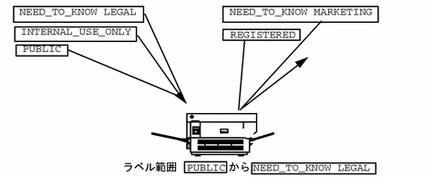

制限されたラベル範囲内のジョブだけを出力するようにプリンタを設定できます。
たとえば、図 5-4 で示すように、法務部門のプリンタを、次の 3 つのラベルが付いたジョブだけを出力するように設定できます。
NEED_TO_KNOW LEGAL (法務部門でこの情報を知る必要のあるものだけが閲覧できる)
INTERNAL_USE_ONLY (機密保持契約に署名した人間と Solar Systems 社の常勤社員だけが閲覧できる)
PUBLIC (全員が閲覧できる)
上記のように設定されたプリンタは、それ以外に設定されたラベルのジョブは、すべて除外します。たとえば、上記のように設定された法務部門のプリンタは、次のレベルのジョブは拒否します。
NEED_TO_KNOW MARKETING および
REGISTERED
だれでも使用することができる場所にあるプリンタは、その出力をだれが見てもいいように次の 2 つのラベルが付いたジョブだけを出力するように設定できます。
INTERNAL_USE_ONLY
PUBLIC

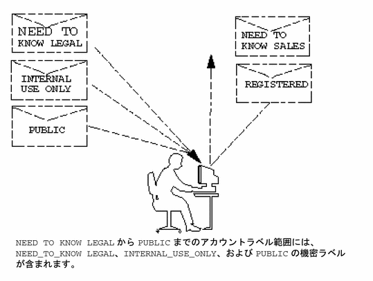

送信者が作業を行なっている機密レベルに応じて、ラベルが自動的に各電子メールメッセージに割り当てられます。
図 5-5 は、ユーザーのメールアプリケーションの機密ラベルに合わせて電子メールがラベル付けされ、それがメールアプリケーションに送信された様子を示しています。
プリンタに設定したラベル範囲が特定のプリンタに出力するジョブを制御するのと同様に、ユーザーの持つ機密ラベルの範囲に応じて、その人の受信または発信できる電子メールが制約されます (図 5-6 を参照)。
