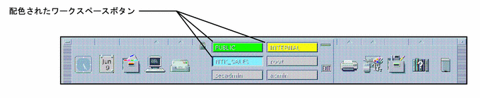

指定したラベルのコンポーネントがラベルに含まれているときは、ラベルのコンポーネントに割り当てた色が次に説明する順序規則に従って背景色として表示されます。色の使用方法については、図 4-2 の例を参照してください。このマニュアルでは色がわかりませんが、図では、「PUBLIC」、「INTERNAL」、および「NTK_SALES」ワークスペーススイッチボタンが標準のワークスペーススイッチボタンとは違った色で表示されています。
注 -
文字の補色の計算は、ウィンドウのソフトウェアによって行われています。
図 4-2 COLOR NAMES セクションで指定した背景色を持つウィンドウラベル
Graphic
