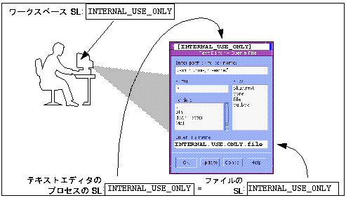

ウィンドウシステム内では、通常、プロセスの機密ラベルがアクセスの対象の機密ラベルと同等でなければ、アクセスが行われません。同位読み取り / 同位書き込み規則に対する顕著な例外は、電子メールの読み手で、これには、上位書き込み/下位読み取り (write up/read down: WURD) 規則が適用されます。上位書き込みはセッションの認可上限によって制限されます。
機密ラベルが PUBLIC のワークスペースでユーザーがテキストエディタを起動すると、そのテキストエディタを実行するプロセスにもワークスペースと同じ機密ラベルが割り当てられます。
アクセス制御の決定に使用される 2 つの機密ラベルを比較したものを 図 1-1 に示します。ユーザーは、INTERNAL_USE_ONLY という機密ラベルの付いたワークスペースにいます。テキストエディタを起動すると、テキストエディタを実行しているプロセスの機密ラベルが自動的に現在作業中のワークスペースの機密ラベルに設定され、テキストエディタは、INTERNAL_USE_ONLY というラベルを表示します。テキストエディタを使用して編集を行うためにファイルを開こうとすると、そのテキストエディタの機密ラベルとファイルの機密ラベルが比較されます。この例では、2 つの機密ラベルが同等なので、アクセスが行われます。

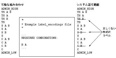

以降の図 (図 1-3、図 1-4、図 1-5) で、システムとユーザー認可範囲が label_encodings (4) ファイルでどのように定義されているかを示します。ここでは、格付けは、TOP SECRET (TS)、SECRET (S)、CONFIDENTIAL (C)、コンパートメントは、A、B、C を指定しています。
図 1-3 は、REQUIRED COMBINATIONS セクションで B が常に A と一緒に表示されるように定義している場合のシステム認可範囲に含まれるラベルと、除外されるラベルを示しています。B は常に A と一緒に表示される必要があるので、TS B、S B、C B は除外されています。しかし、A は常に B と一緒に表示されなければならないとは定義されていないため、TS A、S A、C A はシステム認可範囲に含められています。

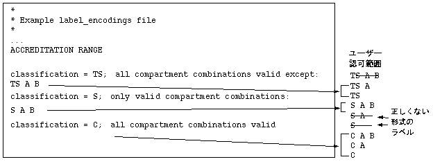

次の図は、同じ例の続きで、ユーザー認可範囲が、同じファイル中の ACCREDIATION RANGE セクションのルールによって記述されている様子を示しています。S A と単独 S のラベルの組み合わせの可能性は、S に対する唯一の有効なコンパートメントの組み合わせが、S A B であることを指定する直線によって除外されています。

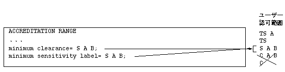

次の図は、ユーザー認可範囲は、最下位の認可上限と、最下位の機密ラベルの設定の S A B によってさらに制限されています。これによって、C A B と C が除外されています。
