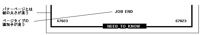

トレーラページでの違いを 図 3-3 に示します。バナーページには太いグレーの線がフレームとして引かれますが、図に示すように、トレーラページにはそれよりは細い黒い線がフレームとして引かれています。ページタイプの識別子も、バナーページの JOB START は、トレーラページでは JOB END になります。

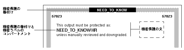

次の図では、機密保護の格付け (protect as classification) として「NEED_TO_KNOW」 がバナーページの一番上に表示されています。
保護 (protect as) ステートメントは次のように表記されています。
This output must be protected as: |
NEED_TO_KNOW HR |
unless manually reviewed and downgraded |

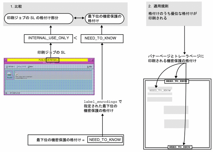

ほとんどの場合に、セキュリティ管理者役割は、サイトの最下位に定義されている格付けに等しく最下位の機密保護の格付けを指定します。指定した最小限の格付け以上で、すべてのプリンタ出力を保護する必要のある場合に限り、(機密ラベルが、より低い格付けを持っているかどうかに関係なく) 最下位の格付けよりも高く機密保護の格付けを指定します。
図 3-5 は、ユーザーのプリンタツール上の機密ラベルが、INTERNAL_USE_ONLY であり、機密保護の格付けが NEED_TO_KNOW である例を示します。この場合には、機密保護の格付けが格付けよりも優位であるため、NEED_TO_KNOW 格付けが印刷されます。
次に、別の例として、最下位の機密保護の格付けが INTERNAL_USE_ONLY であるサイトが、次の表の左の 2 つのカラムの値に示す 3 つの格付けを持っている例を示します。3 つ目のカラムは、左端の格付けがそのジョブの機密ラベルであるときにその印刷ジョブのバナーならびにトレーラページに印刷される機密保護の格付けを示しています。

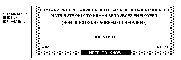

プリンタバナーのフィールドは、バナーページとトレーラページの下 3 分の 1 に表示される取り扱い警告の 1 行目から始まります。

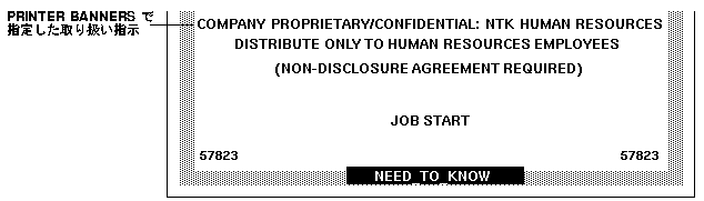

民間のサイトでは、セキュリティ管理者役割は、label_encodings ファイルの SENSITIVITY LABELS セクションの語句に割り当てられているコンパートメントビットであれば、PRINTER BANNERS セクションの任意のテキストに関連付けることができます。次の図の例では、COMPANY PROPRIETARY/CONFIDENTIAL: NTK HUMAN RESOURCES がプリンタバナーになります。

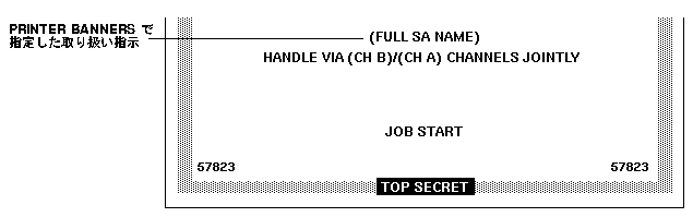

官公庁のインストールしたシステムでは、プリンタバナー行は、ジョブの機密ラベルのサブコンパートメントに関連する警告がある場合にはすべて表示することが規則になっています。次の例では、官公庁のインストールしたシステムの典型的なプリンタバナーを示します。ここに表示されている文字列 (FULL SA NAME) の代わりに他のものを指定することもできます。
次は、図 3-7 のプリンタバナー行 (FULL SA NAME) に対するエンコーディング例です。
まず、語句 (FULL SA NAME) は、 label_encodings の PRINTER BANNERS セクションのコンパートメントビット 2 に関連付けられています。
PRINTER BANNERS: WORDS: . . . name= (FULL SA NAME); compartments= 2; |
例 3-3 は、図 3-7 の PRINTER BANNER 定義に使用されているものと同じコンパートメントとマーキングに対する SENSITIVITY LABELS 定義を示します。例 3-2 は、コンパートメントビット 2 が、サブコンパートメント語句の SA に関連していることを示します。
プリンタバナー行が、(FULL SA NAME) であるのは、次の理由によります。
機密ラベルが、サブコンパートメント語句の SA を含んでいる
コンパートメントビット 2 が、PRINTER BANNERS コード例のエンコーディング (FULL SA NAME) に関連している.

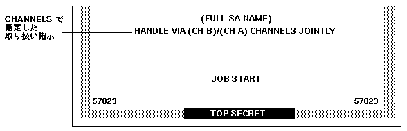

label_encodings ファイルの CHANNELS セクションで、バナーページとトレーラページの下 1/3 に表示される PRINTER BANNER 行の下の行を定義します。印刷ジョブの機密ラベルにコンパートメントが含まれていれば、CHANNELS セクションで指定して文字列を出力できます。
図 3-8 の例では、チャネルに相当する行は、DISTRIBUTE ONLY TO HUMAN RESOURCES EMPLOYEES (NON-DISCLOSURE AGREEMENT REQUIRED) です。民間のサイトでは、任意のコンパートメントビットを選択して、CHANNELS セクションに表示するテキストを指定できます。
官公庁でインストールされた場合は、バナーページのチャネル行は、規定により、ジョブの機密ラベルのコンパートメントに関連付けられた警告を表示するように指定されます。図 3-9 の例では、HANDLE VIA (CH B)/(CH A) CHANNELS JOINTLY が、官公庁のインストールにおける印刷ジョブのバナーページの典型的な CHANNELS に関する警告部分です。
