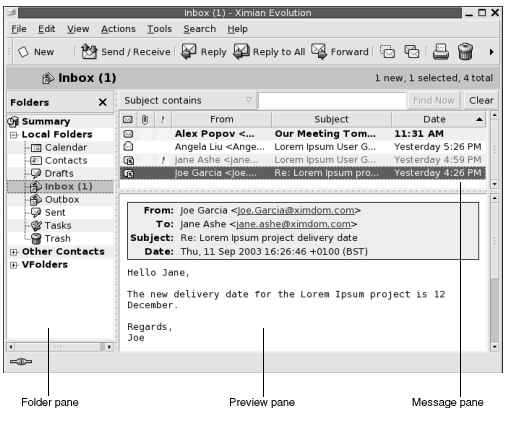

Eingang ist der Ort, an dem Ihre E-Mail-Nachrichten standardmäßig gespeichert werden. Über Eingang verfassen, senden und empfangen Sie E-Mail-Nachrichten. Abbildung 4–1 zeigt ein typisches Eingang-Fenster.
Abbildung 4–1 Typisches Eingangsfenster
Ein typisches Eingangsfenster. Beschriftungen: Ordnerfeld, Nachrichtenfeld, Vorschaufeld.
Das Fenster Eingang enthält ein Ordnerfeld. Im Ordnerfeld sind die Ordner aufgeführt, in welchen Sie Nachrichten speichern können. Zum Ein- oder Ausblenden des Ordnerfelds wählen Sie Ansicht -> Ordnerleiste.
Außerdem enthält das Fenster Eingang ein Nachrichten- und ein Vorschaufeld. Im oberen Fensterbereich sehen Sie das Nachrichtenfeld mit der Liste Ihrer Nachrichten. Im unteren Fensterbereich befindet sich das Vorschaufeld, das eine Vorschau der aktuell ausgewählten Nachricht anzeigt. Zum Ein- oder Ausblenden des Vorschaufelds wählen Sie Ansicht -> Vorschaufläche.

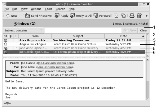

Abbildung 4–2 zeigt ein typisches Nachrichtenfeld.
Abbildung 4–2 Typisches Nachrichtenfeld
Eingang mit Nachrichten- und Vorschaufeld. Beschriftungen: 1, 2, 3, 4, 5, 6.
In der folgenden Tabelle sind die in Abbildung 4–2 dargestellten Komponenten des Nachrichtenfelds beschrieben:
Zahl
Beschreibung
1
Suchleiste. Über die Suchleiste können Sie eine einfache Suche in den Nachrichten eines Ordners durchführen. So können Sie etwa nach einer Nachricht suchen, die eine bestimmte Zeichenkette enthält.
2
Spaltenköpfe. Die Nachrichten im Nachrichtenfeld sind tabellarisch organisiert. Die Tabellenzeilen enthalten Kopfzeileninformationen über Ihre Nachrichten. Die einzelnen Spalten stellen Informationsfelder Ihrer Nachrichten dar, zum Beispiel den Absender, den Betreff oder andere Angaben zur Nachricht. In der Voreinstellung zeigt das Nachrichtenfeld von links nach rechts die folgenden Spalten an:
  • Status
  • Anlage
  • Priorität
  • Absender
  • Betreff
  • Datum
Je nach dem Status der Nachrichten werden ihre Kopfzeileninformationen in der Nachrichtenliste in unterschiedlichen Formaten dargestellt. In Abbildung 4–2 sind die in der Nachrichtenliste verwendeten unterschiedlichen Formate abgebildet. In der folgenden Tabelle ist die Bedeutung der einzelnen Formate für die Kopfzeileninformationen Ihrer Nachrichten erklärt:
Zahl
Format
Beschreibung
3
Fett
Diese Nachricht wurde noch nicht gelesen.
4
Keine Formatierung
Diese Nachricht wurde bereits gelesen.
5
Rot
Diese Nachricht wurde als wichtig markiert.
6
Hervorgehoben
Dies ist die aktuell ausgewählte Nachricht.
