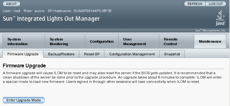

注 - ファームウェアの更新プロセスは、完了するまでに 15 分程度を要する場合があります。これは、使用しているシステムが 4 ソケットシステムであるか 8 ソケットシステムであるかによります。 この間、ほかの ILOM タスクを実行しないでください。ファームウェアの更新が完了すると、システムが再起動します。
『Sun Fire X4800 サーバー設置マニュアル』の「ILOM Web インタフェースに接続する方法」を参照してください。

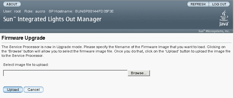

「Firmware Upgrade」ページが表示されます。
更新プロセスが完了すると、「Upgrade Verification」ダイアログが表示されます。このダイアログには、ログインしているほかのユーザーのセッションが切断されるという内容のメッセージが表示されます。
アップロードするイメージファイルを選択するためのプロンプトが表示されます。
ファイルがアップロードされ検証されるまで待ちます。
