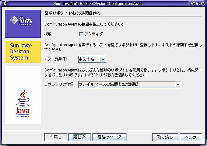

状態: Configuration Agent の状態。このチェックボックスを使用すると、Configuration Agent をアクティブまたは非アクティブにできます。構成リポジトリを使用するには、Configuration Agent をアクティブにしておく必要があります。アクティブにすると、Solaris 上のサービス管理機能 (smf(5)) への必要な登録も自動的に行われます。
ホスト識別子 (HostIdentifierType): 「ホスト名」または「IP アドレス」のいずれかを指定できます。ホスト固有のポリシーデータを検索するとき、Configuration Agent は、ホスト名または IP アドレスのいずれかによって現在のホストを識別します。選択した「リポジトリタイプ」でホストを識別する方法に基づいて正しい値を選択します。
リポジトリタイプ: この設定を使用して、組織階層と構成データが LDAP またはファイルベースの記憶領域、あるいはその両方に定義されているかどうかを Configuration Agent に示します。
手動で Configuration Agent を有効または無効にするには、root としてログインして、有効にする場合は /usr/lib/apoc/apocd enable コマンドを入力し、無効にする場合は /usr/lib/apoc/apocd disable コマンドを入力します。

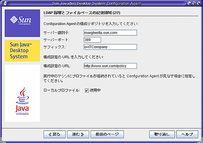

図 3–2 の画面は、前の画面で選択した「リポジトリタイプ」により異なります。「LDAP」または「ハイブリッド」リポジトリタイプを選択した場合、「サーバー識別子」、「サーバーポート」、および「サフィックス」が必須です。「ファイルベース」または「ハイブリッド」リポジトリタイプを選択した場合、「構成設定 URL」が必須です。
サーバー識別子: LDAP サーバーのホスト名。
サーバーポート: LDAP サーバーのポート番号。
サフィックス: LDAP リポジトリのベース DN。
構成設定 URL: ファイルベースのリポジトリの場所を指定する URL。
URL のリストを使用して、最初の URL への接続が成功しなかった場合の代替リポジトリを指定できます。リストは、file://<filepath>、http://<host>:<port>/<filepath>、または https://<host>:<port>/<filepath> の形式の、空白文字で区切られた 1 つ以上の URL で構成できます。詳細は、付録 A 「構成パラメータ」 を参照してください。
エージェントは、最初に SSL 接続を使用して、LDAP サーバーにアクセスしようとします。接続に失敗すると、エージェントはプレーン SSL 接続を試みます。
SSL 接続に成功するためには、適切な証明書が Java 実行環境のキーストアにある必要があります。キーストアは、標準 JRE 向けは <installation directory>/lib/security/cacerts に置かれ、標準 JDK 向けは <installation directory>/jre/lib/security/cacerts に置かれています。認証局または LDAP サーバー証明書のいずれかが、keytool -import -file <certificate file> -keystore <cacerts file location> コマンドを使用して、そのストアに追加される必要があります。そのキーストアのデフォルトのパスワードは changeit です。

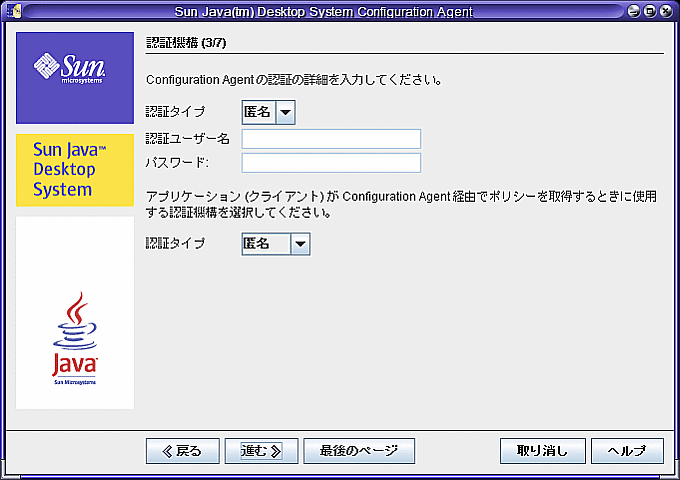

Configuration Agent の認証タイプ: 「匿名」または「簡易」のいずれかを指定できます。「匿名」を選択した場合、「認証ユーザー名」と「パスワード」フィールドは自動的に無効になります。
認証ユーザー名 (AuthDn): リポジトリに対する読み取り権および検索権を持つユーザーの完全な DN。
パスワード (Password): 登録された LDAP ユーザーのパスワード。
ディレクトリ内で匿名アクセスが有効である場合、「認証ユーザー名」と「パスワード」の設定は空白のままで構いません。
アプリケーションの認証タイプ (AuthType): LDAP サーバーによるユーザーの認証方法に応じて、「匿名」または「GSSAPI」のいずれかを指定できます。
詳細については、「データアクセス/ユーザー認証」を参照してください。

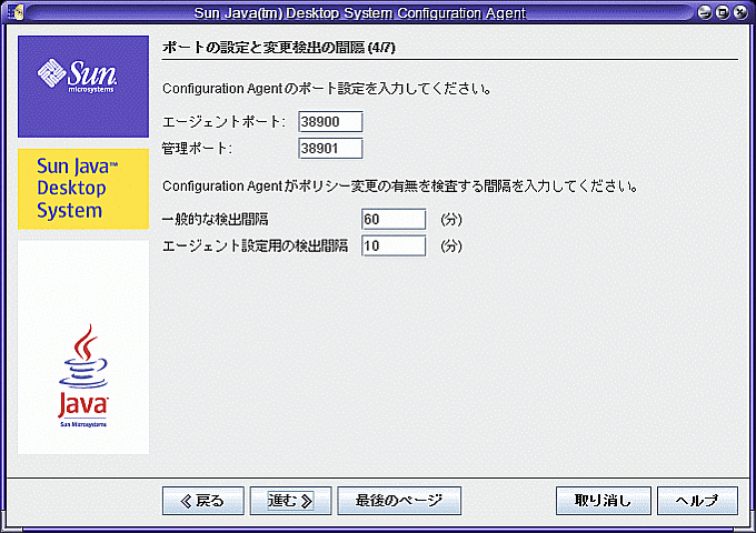

Configuration Agent は、次の 2 つのポートを使用します。
エージェントポート (DaemonPort): エージェントがクライアントアプリケーションと通信するときに使用します。デフォルトは 38900 です。
管理ポート (DaemonAdminPort): エージェントコントローラプログラム apocd が、エージェントと通信するときに使用します。デフォルトは 38901 です。
Configuration Agent は、次の 2 つの間隔を使用して、構成データに変更があるかどうかを定期的にチェックします。
一般的な検出間隔 (ChangeDetectionInterval): デスクトップアプリケーション (クライアント) の構成データの変更検出サイクルの間隔 (分)。
-1 を指定すると、変更検出がオフになります。
エージェント設定用の検出間隔 (DaemonChangeDetectionInterval): エージェントに固有な構成設定の変更検出サイクルの間隔 (分)。
汎用の検出間隔を使用すると、リモートの構成データの変更をクライアント側のアプリケーションに伝播する間隔を調整できます。この設定で指定する値は、リモートに加えられた変更の内容がクライアントアプリケーションに反映されるまでの最大期間(分)です。
この値が小さくなるほど、Configuration Agent と LDAP サーバーの活動が増えます。したがって、この設定値を調整する場合は注意が必要です。たとえば、最初の配備段階でこの値を 1 分に設定すれば、クライアントアプリケーションに対するリモート構成の影響を簡単にテストできます。テストが完了したら、この設定を初期値に戻します。

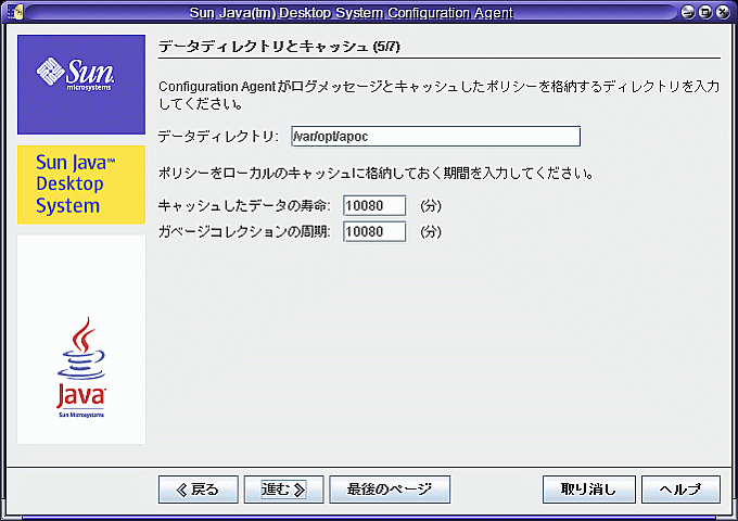

次の設定が構成できます。
データディレクトリ (DataDir): 実行時データを格納するために使用されるディレクトリ。デフォルトは /var/opt/apoc です。
キャッシュしたデータの寿命 (TimeToLive): ローカルデータベース内にオフラインでない構成データが留まる間隔 (分)。
ガベージコレクションのサイクル (GarbageCollectionInterval): ローカル構成データベースのガベージコレクションサイクルの間隔 (分)。

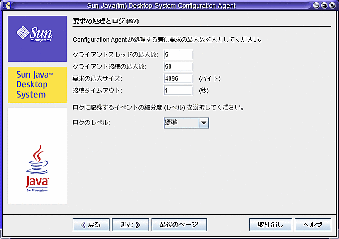

クライアントスレッドの最大数 (MaxClientThreads): 同時に処理できるクライアント要求の最大数。
クライアント接続の最大数 (MaxClientConnections): クライアント接続の最大数。
要求の最大サイズ (MaxRequestSize): クライアント要求の最大サイズ。
接続タイムアウト (ConnectTimeout): LDAP サーバーが接続要求へ応答するのに許可される間隔 (秒)。デフォルトは 1 秒です。
ログのレベル (LogLevel): エージェントのログファイルの詳細レベル。ロギングレベルは Java Logger のレベルに一致します。次に、これらのレベルを重要度の降順に示します。
簡潔
警告
標準
構成
詳細
より詳細
かなり詳細

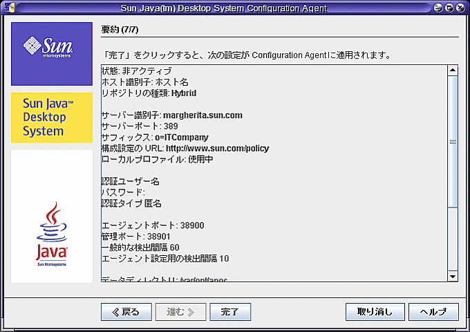

ほとんどの操作設定 (「データディレクトリ」と「接続タイムアウト」の設定を除く) は、LDAP サーバーに格納された対応するポリシー経由で集中的に保守できます。この機能を使用する場合は、対応する設定をウィザードで変更しないでください。代わりに、Desktop Manager 内の Configuration Agent ポリシーを使用して、操作設定を集中的に指定します。
Desktop Manager を使用して LDAP サーバーに格納した操作設定 (「データディレクトリ」と「接続タイムアウト」の設定を除く) は、エージェント構成の次回の変更検出サイクルで自動的に適用されます (DaemonChangeDetectionInterval を参照)。
ローカルで変更したその他の設定については、Configuration Agent を再読み込みまたは再起動する必要があります。構成ウィザードを使用する場合、再読み込みまたは再起動は自動的に実行されます。
