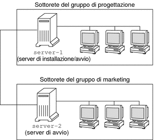

La Figura 2–2 illustra lo svolgimento dell'installazione JumpStart personalizzata su più sistemi collegati in rete. In precedenza, l'amministratore di sistema aveva creato diversi profili e li aveva salvati su un unico server. Il primo sistema ad essere installato appartiene al gruppo destinato al team di progettazione. Il programma JumpStart accede ai file di regole contenuti nella directory JumpStart/ del server. Il programma determina che al sistema del gruppo di progettazione si applica la regola 1. La regola 1 specifica che l'installazione di Solaris deve essere eseguita con il profilo del gruppo di progettazione. Il programma JumpStart legge il profilo del gruppo di progettazione e installa Solaris in base alle istruzioni specificate.
Figura 2–2 Svolgimento dell'installazione JumpStart personalizzata: esempio su un sistema in rete
Il contesto descrive l'illustrazione.

Configurazione del sito di riferimento
La Figura 7–1 mostra la configurazione del sito a cui fa riferimento l'esempio descritto.
Figura 7–1 Configurazione del sito di riferimento
L'illustrazione mostra un server di installazione nella sottorete del gruppo di progettazione e un server di avvio nella sottorete del gruppo di marketing.
In questo sito, le condizioni sono le seguenti:

Occorre quindi utilizzare il comando add_install_client sul server di avvio (server-2). Questo comando configura i sistemi di marketing per l'avvio dal server di avvio e l'installazione di Solaris dal server di installazione (server-1):
server-2# cd /marketing/boot-dir/Solaris_10/Tools
server-2# ./add_install_client -s server-1:/export/install/x86_10 \
-c server-1:/jumpstart host-mkt1 i86pc
-c server-1:/jumpstart host-mkt2 i86pc
server-2# ./add_install_client -d -s server-1:/export/install/x86_10 \
-c server-1:/jumpstart SUNW.i86pc i86pc
server-2# ./add_install_client -c server-1:/jumpstart host-mkt1 sun4u
server-2# ./add_install_client -c server-1:/jumpstart host-mkt2 sun4u
Nel comando add_install_client, le opzioni specificano quanto segue:
-d
Specifica che il client deve usare DHCP per ottenere i parametri per l'installazione in rete. Questa opzione è obbligatoria per i client che debbano eseguire il boot dalla rete con PXE. L'opzione -d è facoltativa per i client che non devono eseguire il boot di rete con PXE.
-s
Specifica il server di installazione (server-1) e il percorso del software Solaris (/export/install/x86_10).
-c
Specifica il server (server-1) e il percorso (/jumpstart) della directory JumpStart. Utilizzare questa opzione se si utilizza NFS.
Nota –
Se non si utilizza NFS, specificare il percorso della directory JumpStart usando i seguenti comandi:
  • Per i sistemi SPARC, specificare il percorso nel comando boot
  • Per i sistemi x86, specificare il percorso modificando la voce del menu di GRUB
host-mkt1
Nome di un sistema del gruppo di marketing.
host-mkt2
Nome di un altro sistema del gruppo di marketing.
sun4u
Specifica la piattaforma dei sistemi che useranno server-1 come server di installazione. Il gruppo di piattaforme è quello dei sistemi Ultra 5.
SUNW.i86pc
Nome della classe DHCP per tutti i client x86 di Solaris. Se si desidera configurare tutti i client x86 DHCP di Solaris con un unico comando, usare questa classe.
i86pc
Specifica il gruppo di piattaforme dei sistemi che dovranno utilizzare questo server di avvio. Il nome della piattaforma rappresenta i sistemi x86.
