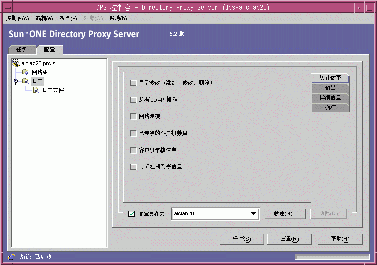

  7. 在“统计数字”选项卡中,指定要记录的信息种类。
  8. 选中与所需日志记录消息类型相关的复选框。缺省情况下,未选中任何选项。日志消息分为下列组:目录修改、所有 LDAP 操作、网络连接、已连接的客户机数目和客户机审核信息。
    目录修改。将记录有关写入目录的操作的统计信息,例如添加、修改和删除。
    所有 LDAP 操作。将记录有关所有 LDAP 操作的统计信息。
    网络连接。将记录有关网络连接的统计信息。
    已连接的客户机数目。将记录常规统计信息,例如连接了多少台客户机。
    客户机审核信息。将记录审核信息,例如刚完成绑定/解除绑定操作的客户机 DN。
    访问控制列表信息。包含可访问日志信息的用户列表。

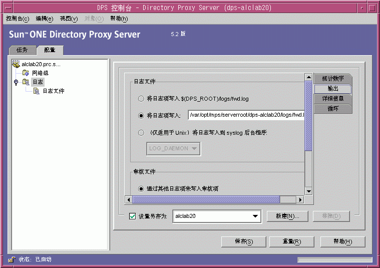

  9. 选择“输出”选项卡,并指定应将日志项发送到的位置以及是否记录审核跟踪。
    Directory Proxy Server “日志输出”窗口。
  10. 日志文件。显示一些选项,用于控制 Directory Proxy Server 将写入其日志项的位置。
    将日志项写入 $(dps_ROOT)/logs/fwd.log。这是缺省设置,Directory Proxy Server 将其日志项写入到文件 $(dps_ROOT)/logs/fwd.log 中,其中 $(dps_ROOT) 是安装 Directory Proxy Server 的服务器根下的目录,一般为 /usr/sunone/servers/dps-<hostname>\Program\Files\sunone\Servers\dps-<hostname>
    将日志项写入。指定 Directory Proxy Server 将其日志项定位到的备用文件。无论使用哪个平台,文件分隔符都必须遵循 UNIX 规范。
    将日志写入到 syslog 后台程序。(仅适用于 UNIX)选择 Directory Proxy Server 将用于记录日志项的 syslog facility 代码。只有当 UNIX 主机上安装的 Directory Proxy Server 使用了此日志属性时,才应该选择此设置。
    审核文件。显示一些选项,用于控制 Directory Proxy Server 将写入其审核日志项的位置。要使该功能生效,必须通过选择“统计数字”选项卡中的“客户机审核信息”选项来启用审核日志记录。
    通过其他日志项来写入审核项。这是缺省设置,Directory Proxy Server 将其审核日志项写入到与以上日志文件设置所指定的同一输出中。
    将日志项写入。指定 Directory Proxy Server 将其审核日志项定位到的备用文件。无论使用哪个平台,文件分隔符都应该遵循 UNIX 规范。
    将审核写入到具有 facility 的 syslog 守护程序。(仅适用于 UNIX)选择 Directory Proxy Server 将用于记录审核项的 syslog facility 代码。只有当 UNIX 主机上托管的 Directory Proxy Server 使用了此日志属性时,才应该选择此设置。

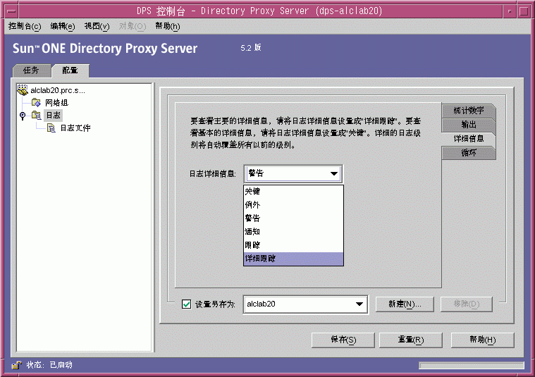

  11. 选择“详细信息”选项卡并指定日志级别-希望的日志记录详细信息量。
  12. 从下拉菜单中选择日志记录级别。
    Directory Proxy Server “日志详细信息”窗口。

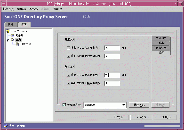

  13. 选择“循环”选项卡以控制衡量日志大小及循环的方法。
  14. 日志文件。 显示一些选项,用于限制 Directory Proxy Server 日志文件的大小和最大数目。
    将每个日志大小限制为。输入每个日志文件的最大大小(以兆字节为单位)。
    将日志的最大数目限制为。输入要创建和循环的日志文件的最大数目。
    审核文件。显示一些选项,用于限制 Directory Proxy Server 审核文件的大小和最大数目。
    将每个日志大小限制为。输入每个审核日志文件的最大大小(以兆字节为单位)。
    将日志的最大数目限制为。输入要创建和循环的审核日志文件的最大数目。

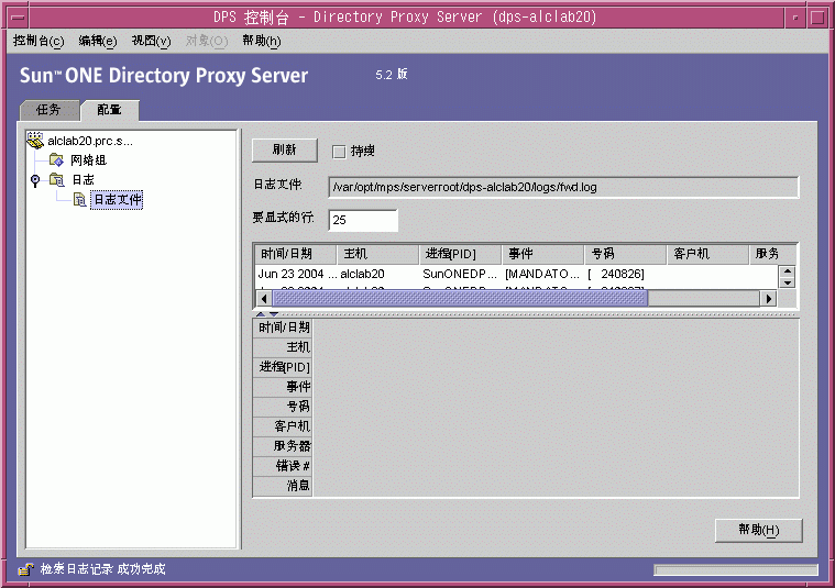

配置 Directory Proxy Server 以记录日志消息后,则可以通过查看日志消息来监视 Directory Proxy Server 活动。通过检查日志文件,您可以监视 Directory Proxy Server 操作的多个方面。
Directory Proxy Server 控制台提供了查看日志文件内容的简便机制。选择要查看的日志文件的内容是以表的形式显示的。该表处于拆分状态;上部的窗格以表格形式显示日志记录,下部的窗格详细显示当前选定的记录。每条日志记录包含的信息有:记录消息的日期和时间、消息的严重性以及日志的一般描述等。
打开日志文件进行查看后,便可以通过指定要显示的记录或条目数来部分读取其内容。
查看文件中的日志记录
  1. 访问 Directory Proxy Server 控制台,如访问 Directory Proxy Server 控制台中所述。
  2. 选择“配置”选项卡,然后在导航树中展开“日志”。
  3. 选择“日志文件”。
  4. 右侧窗格显示记录到文件中的日志项的查看选项。可以选择当前日志属性中指定的任何日志文件;Directory Proxy Server 可包含单独的日志记录和审核信息文件(如果这样配置)。
    Directory Proxy Server “日志文件”窗口。
表格元素的描述如下:
