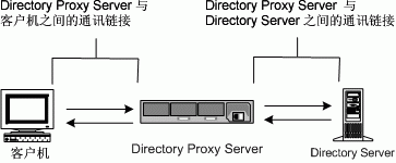

Directory Proxy Server 有两个可单独配置的通信链接。每个通信链接都可以是明文,也可以使用传输层安全性 (TLS) 或安全套接字层 (SSL) 协议进行加密。由于可以使用两个单独的通信链接,所以您可以在 LDAP 客户机和 Directory Proxy Server 之间以及 Directory Proxy Server 和 LDAP 目录之间配置启用 TLS 或 SSL 的通信。图 12-1 说明了 Directory Proxy Server 的此项功能。
图 12-1 Directory Proxy Server 中两个单独的通信链接

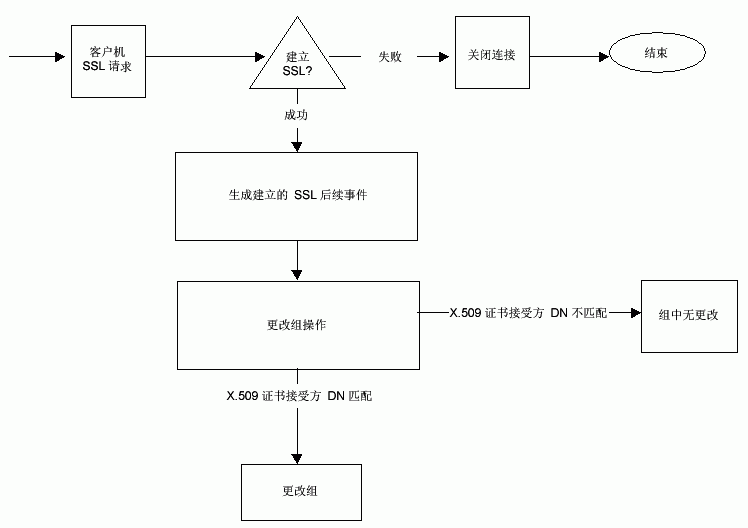

Directory Proxy Server 可以验证客户机和服务器证书,条件是被验证的证书的受信任根 CA 证书已安装,并且可由 Directory Proxy Server 使用。
图 12-2 说明了 Directory Proxy Server 如何在 SSL 会话建立之后验证客户机提供给它的证书。
图 12-2 基于证书的客户机验证

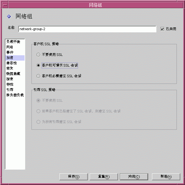

对 Directory Proxy Server 网络组进行更改
Directory Proxy Server 使用网络组来标识客户机,并确定它们对包含在 LDAP 目录中的信息的访问特权;有关详细信息,请参阅创建和管理组。
在您配置的每个组中,设置“加密”选项卡中的相应选项,以表明您是否希望强制客户机在发送任何 LDAP 操作之前开始 TLS 会话、让客户机自己决定,还是不允许客户机开始 TLS 会话。例如,您可能希望启用“客户机可请求 SSL”和“客户机必须建立 SSL 会话”选项。有关“加密”选项卡中显示的选项的详细信息,请参阅在 Directory Proxy Server 中创建网络组中的步骤 9。
如果启用了跟随引荐,则应该检查“引荐 SSL 策略”。通过选择窗口左侧列表中的“引荐”来启用跟随引荐。

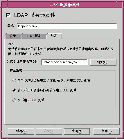

对 LDAP 服务器属性进行更改
通过“LDAP 服务器属性”窗口中的“加密”选项卡,您可以为每个 LDAP 服务器定义启用 SSL 的通信条件。有关详细信息,请参阅创建 LDAP 服务器属性对象。
对相应的 LDAP 服务器属性对象进行以下更改,并保存所作的更改。
- 将“安全策略”选项设置为相应的值,以便 Directory Proxy Server 始终与后端服务器建立 SSL/TLS,而绝不与后端服务器建立 TLS/SSL,或者当客户机对 Directory Proxy Server 执行相同操作时与后端服务器只建立 SSL/TLS。
- 将“X.509 证书接受方 DN”字段设置为 LDAP 服务器的证书接受方名称(X.509 证书中的接受方特性)。如果已指定,则 Directory Proxy Server 将尝试匹配该证书接受方与 LDAP 服务器证书的现有接受方,如果不匹配,则拒绝 TLS 会话。(此特性允许 Directory Proxy Server 对它正在连接的 LDAP 服务器进行验证。如果未设置此特性,Directory Proxy Server 就会接受任何名称。)
