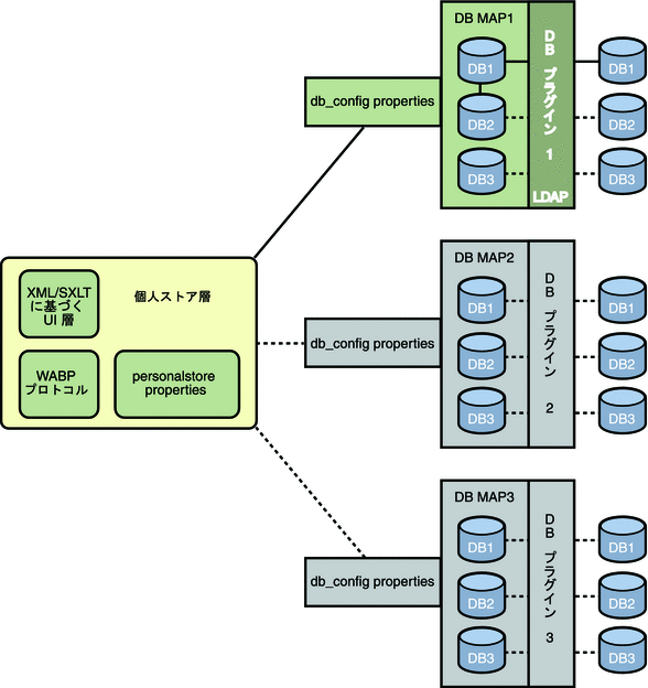

図 3–1 は、アドレス帳サーバーの水平方向の拡張に使用されるアーキテクチャーの高レベルの概要を示しています。
アドレス帳の水平方向のスケーラビリティーアーキテクチャーの主要なコンポーネントは、次のとおりです。
個人ストアには、ユーザーのアドレス帳情報が保持されます。ユーザーが作成したすべてのアドレス帳の定義のほか、それらのアドレス帳内のすべてのエントリが含まれています。個人ストアは、それが格納されているディレクトリインスタンスと、その特定のディレクトリインスタンス内の DN を示す URL として表現されます。
DB (データベース) には、図 3–1 に示すように個人ストアの集合が含まれています。アドレス帳は、任意の数の DB にアクセスできます。すべての DB は、その DB 用の接続パラメータを指定する DB ID で定義されます。別のタイプの DB は、別の DB の場所を指します。
DBMap は、同じタイプの DB の集合です。各 DBMap には、その DBMap 用の設定情報を示す ID が割り当てられます。
図 3–1 アドレス帳の水平方向のスケーラビリティー
アドレス帳の水平方向のスケーラビリティーを示す図
