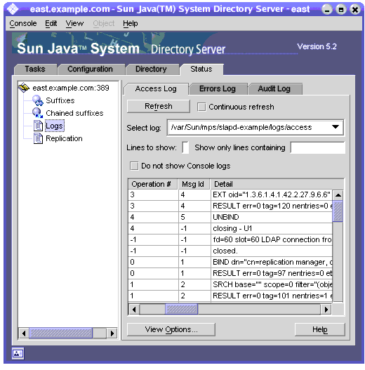

  1. Directory Server コンソールの最上位の「状態」タブで「ログ」アイコンを選び、右側のパネルで「アクセスログ」タブを選びます。
      1. 次の図に示すように、このタブには、選択しているアクセスログの最新エントリの内容が表形式で表示されます。アクセスメッセージの詳細については、『Directory Server Administration Reference』を参照してください。
      2. 図 13-1 ログの内容表示
        Directory Server コンソールの最上位の「状態」タブで「ログ」ノード上のログの内容とコントロールを表示した画面のキャプチャ
  2. 表示を更新するには、「再表示」をクリックします。「連続して再表示」チェックボックスを選択すると、10 秒ごとに自動的に表示が更新されます。
  3. 別のアクセスログを表示するには、「ログの選択」ドロップダウンメニューからログを選択します。
  4. 表示するメッセージの数を指定するには、表示する数を「表示する行」テキストボックスに入力して、「再表示」をクリックします。
  5. ログメッセージをフィルタリングするには、「次を含む行のみ表示」テキストボックスに文字列を入力して、「再表示」をクリックします。「コンソールのログを表示しない」チェックボックスを選択して、コンソールからサーバーへの接続によって発生するメッセージを表示対象から外すことができます。
  6. ログエントリの表の列を変更するときは、「表示オプション」をクリックします。「表示オプション」ダイアログのコントロールを使用して、列の順序変更、列の追加 / 削除、表のソートに使用する列の選択を実行できます。

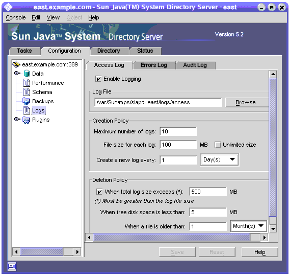

  1. Directory Server コンソールの最上位の「設定」タブで「ログ」アイコンを選び、右側のパネルで「アクセスログ」タブを選びます。
  2. 図 13-2 に示すように、このタブにはアクセスログの設定が表示されます。
    図 13-2 ログファイルのローテーションと削除の設定パネル
    Directory Server コンソールの最上位レベルにある「設定」タブで「ログ」ノード上のログファイルのローテーションコントロールを表示した画面のキャプチャ
  3. アクセスログを有効にするには、「ログを有効に」チェックボックスを選択します。
  4. アクセスログを使用しない場合は、このチェックボックスの選択を解除します。
    アクセスログはデフォルトで有効に設定されています。
  5. 「ログファイル」フィールドに、そのディレクトリのアクセスログの絶対パスとファイル名を入力します。デフォルトでは、次のファイルが使用されます。
  6. ServerRoot/slapd-serverID/logs/access
  7. ログの最大数、ログサイズ、およびアーカイブ間隔を設定します。
  8. これらのパラメータについては、「ログファイルのローテーションポリシーの定義」を参照してください。
  9. アーカイブされたログの最大合計サイズ、ディスクの最小空き容量、およびログファイルの最大維持期間を設定します。
  10. これらのパラメータについては、「ログファイルの削除ポリシーの定義」を参照してください。
  11. 変更が完了したら、「保存」をクリックします。

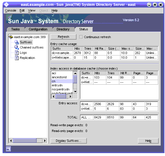

  13. 左側の状態ツリーで「サフィックス」ノードをクリックします。次の図に示すように、このパネルには、各サフィックスのデータベースキャッシュのエントリキャッシュとインデックスの使用状況に関する監視情報が表示されます。
  14. 図 13-3 サフィックス監視パネル
    Directory Server コンソールの最上位の「状態」タブの「Suffixes」ノードにあるエントリキャッシュとデータベースキャッシュに関する統計の画面キャプチャ
    必要に応じて再表示のモードを設定します。表に表示するサフィックスを選択するときは、パネルの下部にある「サフィックス表示」をクリックします。
  15. 最初の表には、各エントリキャッシュに関する次の情報が表示されます。
  16. 表 13-4 エントリキャッシュの使用状況
    列の見出し
    内容
    サフィックス
    サフィックスのベース DN。
    ヒット数
    ディスクではなくキャッシュから読み取られたエントリの数。
    試行数
    キャッシュから要求されたエントリの数。
    ヒット率 (%)
    試行数に対するヒット数の割合 (%)。
    サイズ (M バイト)
    指定のサフィックスのエントリキャッシュの現在の内容のサイズ。
    最大サイズ (M バイト)
    現在の設定のキャッシュの最大サイズ。
    サイズ (エントリ)
    指定されたサフィックスのキャッシュに含まれる現在のエントリの数。
    最大サイズ (エントリ)
    現在の設定のキャッシュエントリの最大数。
    次の一連のテーブルには、各サフィックスのデータベースキャッシュへのアクセスが示されます。
  17. 最初の表は、設定されているインデックスを経由したデータベースキャッシュへのアクセスを示しています。属性名のリストから、インデックスの統計を表示する属性を選択します。テーブルには、選択した属性がインデックスされているサフィックスのデータだけが表示されます。
  18. エントリアクセステーブルは、エントリ検索のためのデータベースキャッシュへのアクセスを示しています。
  19. 最後のテーブルの「合計」は、すべてのデータベースキャッシュの総アクセス数を示しています。
  20. これら 3 種類のすべてのテーブルには、次の見出しがあります。
    表 13-5 データベースキャッシュへのアクセス
    列の見出し
    内容
    サフィックス
    サフィックスのベース DN。
    ヒット数
    インデックス経由で読み取られたエントリの数。
    試行数
    インデックス経由で要求されたエントリの数。
    ヒット率 (%)
    試行数に対するヒット数の割合 (%)。
    読み取りページ
    ディスクからサフィックスキャッシュに読み取られたページの数。
    書き込みページ
    キャッシュからディスクに書き込まれたページの数。読み書き可能ページに変更が加えられると、新しいページの領域を確保するために、サフィックスページはディスクに書き込まれ、キャッシュから削除されます。
  21. テーブルの下の次の破棄ページ数は、すべてのデータベースキャッシュの累計を示しています。ページがキャッシュから破棄されると、サーバーのパフォーマンスに影響することがあるので、そのページをディスクに書き込む必要があります。この数値が小さいほど、パフォーマンスは高くなります。
    • 新しいページ用のスペースを確保するためにキャッシュから破棄された読み取り/書き込みページの数を示します。この値は、変更されていない読み取りおよび書き込みページであるという点で、「書き込みページ」の値とは異なります。
    • 破棄された読み取り専用ページ: 新しいページ用のスペースを確保するためにキャッシュから破棄された読み取り専用ページの数を示します。
