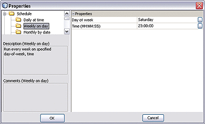

コネクタアイコンをダブルクリックすると、関連するスケジューラの「プロパティー」ダイアログが表示されます。
「プロジェクト」ウィンドウの「Scheduler」ノードを展開してサブノード (スケジュールタイプ) を選択したときも、そのスケジューラの「プロパティー」ダイアログが表示されます。

「プロジェクト」ウィンドウを使用するか、または「プロパティー」ダイアログにアクセスして、適切なスケジュールタイプを選択します。タイプを選択すると、そのタイプのプロパティーが表示されます。たとえば、「Weekly on day」の場合は、曜日と時間の入力フィールドが表示されます。
値フィールドをクリックして値を編集します。ドロップダウンメニューが表示される場合があります。
