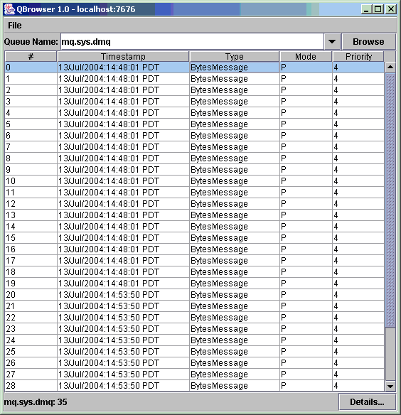

QBrowser 데모 응용 프로그램을 사용하여 DMQ 내용을 살펴봅니다. QBrowser 데모 위치는 운영 체제별로 다릅니다. 위치는 부록 A, "운영 체제별 Message Queue 데이터의 위치"의 "예제 응용 프로그램 및 위치"를 참조하십시오.
다음은 Windows에서의 호출 예입니다.
cd \MessageQueue3\demo\applications\qbrowser java QBrowser
QBrowser 기본 창이 나타나면 대기열 이름 mq.sys.dmq를 선택한 다음 Browse를 누릅니다. 다음과 같은 목록이 나타납니다.
그림 12-1 QBrowser 창

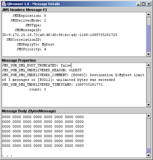

메시지를 두 번 누르면 해당 메시지에 대한 세부 정보가 표시됩니다.
그림 12-2 QBrowser 메시지 세부 정보
메시지에 대한 JMS_SUN_DMQ_UNDELIVERED_REASON 등록 정보 값이 EXPIRED인지 확인합니다.

QBrowser 데모 응용 프로그램을 사용하여 사용 불능 메시지 대기열의 내용을 살펴봅니다. QBrowser 데모 위치는 운영 체제별로 다릅니다. 위치는 부록 A, "운영 체제별 Message Queue 데이터의 위치"의 "예제 응용 프로그램 및 위치"를 참조하십시오.
QBrowser 기본 창이 나타나면 대기열 이름 mq.sys.dmq를 선택한 다음 Browse를 누릅니다. 그림 12-1에 표시된 것과 유사한 목록이 나타납니다.
아무 메시지나 두 번 누르면 해당 메시지에 대한 세부 정보가 표시됩니다. 그림 12-2에 표시된 창이 나타납니다.
다음 메시지 등록 정보 값을 확인합니다.
JMS 헤더에서 JMSDestination 값을 검토하여 메시지가 사용 불능 상태인 대상을 확인합니다.
