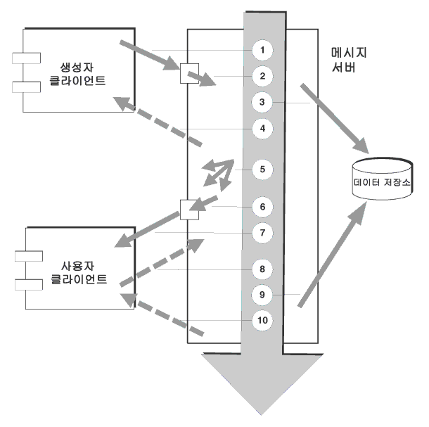

성능에 영향을 미치는 요소두 가지 주요 성능 표시기인 메시지 대기 시간과 메시지 처리량은 일반 메시지가 메시지 전달 프로세스의 여러 단계를 완료하는 데 걸리는 시간에 따라 달라집니다. 아래에서 안정적으로 전달되는 지속성 메시지인 경우에 대해 이러한 단계를 보여 줍니다. 그 단계는 다음 그림과 같습니다.
그림 11-1 Message Queue 서비스를 통한 메시지 전달
이러한 단계는 순차적이므로 어느 단계든 생성자 클라이언트에서 사용자 클라이언트로 메시지를 전달할 때 병목 현상을 일으킬 수 있습니다. 이러한 단계들은 대부분 네트워크 대역폭, 컴퓨터 처리 속도, 메시지 서버 구조 등 메시징 시스템의 물리적 특성에 영향을 받습니다. 하지만 일부 단계는 메시징 응용 프로그램의 특성과 메시징 응용 프로그램이 요구하는 안정성 수준에 따라서도 달라집니다.

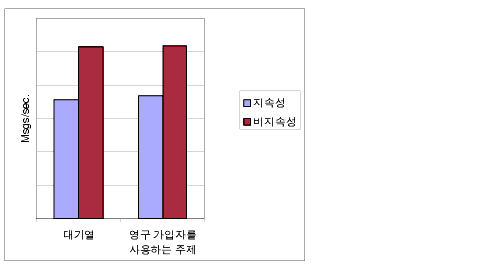

전달 모드(지속성/비지속성 메시지)
지속성 메시지는 메시지 서버에 오류가 발생하는 경우 메시지 전달을 보장합니다. 브로커는 의도된 모든 사용자가 메시지 사용을 확인할 때까지 메시지를 영구 저장소에 저장합니다.
다음과 같은 이유로 브로커의 지속성 메시지 처리가 비지속성 메시지 처리보다 느립니다.
지속성 및 비지속성 모드간 성능 차이가 상당할 수 있습니다. 그림 11-2는 두 가지 안정적 전달 사례(대기열과 영구 가입을 사용하는 주제 양쪽에 전달되는 10k 크기의 메시지)에서 지속성 메시지와 비지속성 메시지에 대한 처리량을 비교합니다. 두 가지 경우 모두 AUTO_ACKNOWLEDGE 확인 모드를 사용합니다.
그림 11-2 전달 모드의 성능 영향

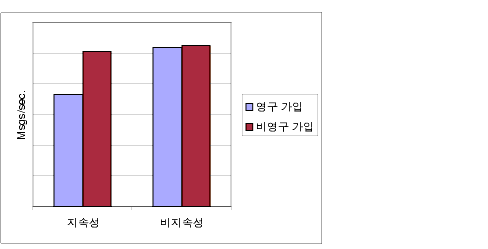

영구 가입 및 비영구 가입
주제 대상의 가입자는 영구 가입자와 비영구 가입자의 두 가지 범주로 구분됩니다.
영구 가입은 다음과 같은 이유로 안정성이 향상되지만 처리 능력이 더 떨어집니다.
그림 11-3은 지속성 및 비지속성 10k 크기 메시지의 두 가지 경우에서 영구 및 비영구 가입을 사용하는 주제 대상의 처리량을 비교합니다. 두 가지 경우 모두 AUTO_ACKNOWLEDGE 확인 모드를 사용합니다.
그림 11-3에서 지속성 메시지인 경우에만 영구 가입 사용의 성능 영향이 확연한 것을 알 수 있으며 그 이유는 위에서 설명한 대로 지속성 메시지가 영구 가입에 대해서만 영구 저장되기 때문입니다.
그림 11-3 가입 유형의 성능 영향

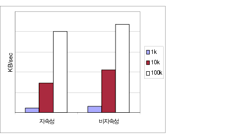

메시지 크기
생성자 클라이언트에서 브로커로 그리고 브로커에서 사용자 클라이언트로 더 많은 데이터가 전달되어야 하고 지속성 메시지의 경우 더 큰 메시지를 저장해야 하므로 메시지 크기는 성능에 영향을 미칩니다.
그러나 작은 메시지들을 단일 메시지로 일괄 처리하면 개별 메시지의 라우팅과 처리를 최소화하여 전체적 성능 향상을 제공할 수 있습니다. 이 경우 개별 메시지의 상태에 대한 정보는 손실됩니다.
그림 11-4는 지속성 및 비지속성 메시지의 두 가지 경우에서 1k, 10k 및 100k 크기의 메시지에 대한 처리량(초당 KB)을 비교합니다. 모든 경우에서 메시지를 대기열 대상으로 보내며 AUTO_ACKNOWLEDGE 확인 모드를 사용합니다.
그림 11-4는 두 경우 모두에서 작은 메시지보다 큰 메시지를 전달할 때 오버헤드가 적다는 것을 보여 줍니다. 또한 크기가 1k 및 10k인 메시지에서는 지속성 메시지가 비지속성 메시지보다 약 50%의 성능 향상을 보였지만 100k 크기의 메시지에서는 아마도 네트워크 대역폭 때문에 해당 경우의 메시지 처리량에 병목 현상이 발생하여 이러한 성능 향상이 유지되지 않았음을 알 수 있습니다.
그림 11-4 메시지 크기의 성능 영향

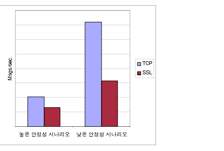

전송 프로토콜
Message Queue 소프트웨어를 사용하면 클라이언트가 다양한 저급 전송 프로토콜을 사용하여 메시지 서버와 통신할 수 있습니다. Message Queue는 연결 서비스에 설명된 연결 서비스와 해당 프로토콜을 지원합니다.
프로토콜은 응용 프로그램 요구 사항(암호화, 방화벽을 통한 액세스 가능)을 기반으로 선택하지만 이 선택은 전체 성능에 영향을 미칩니다.
그림 11-5 전송 프로토콜 속도
그림 11-5는 다양한 프로토콜 기술의 성능 특성을 반영합니다.
그림 11-6은 높은 안정성 시나리오(영구 가입이 있고 AUTO_ACKNOWLEDGE 확인 모드를 사용하는 주제 대상에 1k의 지속성 메시지를 보냄)와 높은 성능 시나리오(영구 가입이 없고 DUPS_OK_ACKNOWLEDGE 확인 모드를 사용하는 주제 대상에 1k의 비지속성 메시지를 보냄)의 두 가지 경우에 대해 TCP와 SSL의 처리 능력을 비교합니다.
그림 11-6은 프로토콜이 높은 안정성 사례에서 영향을 덜 미침을 보여 줍니다. 이는 아마도 높은 안정성 사례에서 필요한 지속성 오버헤드가 처리량을 제한하는 데 프로토콜 속도보다 더 중요한 요소이기 때문일 것입니다.
그림 11-6 전송 프로토콜의 성능 영향

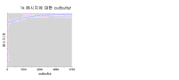

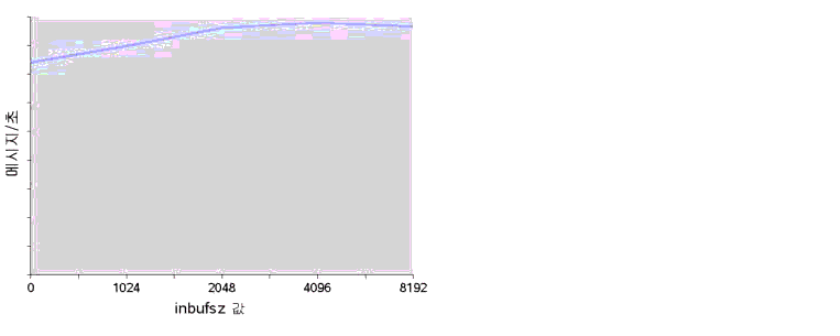

inbufsz/outbufsz
inbufsz 등록 정보는 소켓에서 들어오는 데이터를 읽는 입력 스트립의 버퍼 크기를 설정합니다. 마찬가지로 outbufsz는 데이터를 소켓에 기록하기 위해 브로커가 사용하는 출력 스트림의 버퍼 크기를 설정합니다.
일반적으로 두 매개 변수 모두 보내거나 받는 평균 패킷보다 약간 큰 값으로 설정해야 합니다. 경험에 따르면 이 등록 정보 값을 평균 패킷에 1k를 더한 크기(가장 가까운 k 값으로 반올림)로 설정하는 것이 좋습니다.
예를 들어, 브로커가 본문 크기가 1k인 패킷을 받는 경우 패킷의 전체 크기(메시지 본문 + 헤더 + 등록 정보)는 약 1200바이트입니다. inbufsz가 2k(2048바이트)인 경우 적당한 성능을 제공합니다.
inbufsz나 outbufsz를 이 크기보다 더 키우면 성능은 약간 늘어날 수 있지만 각 연결에 필요한 메모리가 늘어나게 됩니다.
그림 11-7은 1k 패킷에 대해 inbufsz를 변경할 때의 결과를 보여 줍니다.
그림 11-7 1k(1024바이트) 패킷에 대한 inbufsz 변경의 결과
그림 11-8은 1k 패킷에 대해 outbufsz를 변경할 때의 결과를 보여 줍니다.
그림 11-8 1k(1024바이트) 패킷에 대한 outbufsz 변경의 결과
