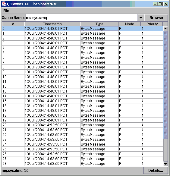

您可以使用 QBrowser 示範應用程式,查看 DMQ 內容。QBrowser 示範程式在作業系統的特定位置中,請參閱附錄 A「Message Queue 資料的作業系統特定位置」,查看「範例應用程式與位置」的表格。
這是 Windows 上的呼叫範例:
cd \MessageQueue3\demo\applications\qbrowser java QBrowser
QBrowser 主視窗出現時,請選取佇列名稱 mq.sys.dmq,然後按一下 [瀏覽]。會出現類似下面的清單。
圖 12-1 QBrowser 視窗

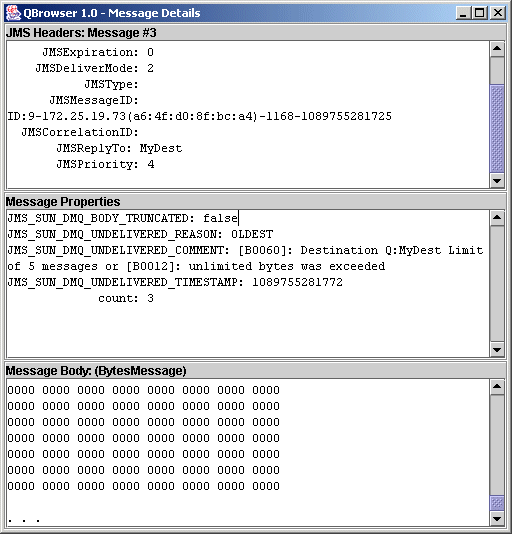

在訊息上連按兩下,即可顯示此訊息的詳細資訊。
圖 12-2 QBrowser 訊息的詳細資訊
請注意訊息的 JMS_SUN_DMQ_UNDELIVERED_REASON 特性值是否為 EXPIRED。

您可以使用 QBrowser 示範應用程式,查看停用的訊息佇列的內容。QBrowser 示範程式在作業系統的特定位置中,請參閱附錄 A「Message Queue 資料的作業系統特定位置」,查看「範例應用程式與位置」的表格。
這是 Windows 上的呼叫範例:
QBrowser 主視窗出現時,請選取佇列名稱 mq.sys.dmq,然後按一下 [瀏覽]。出現圖 12-1 中顯示的清單。
在任何訊息上連按兩下,即可顯示此訊息的詳細資訊。出現圖 12-2 中顯示的視窗。
請注意下列訊息特性值:
請注意 JMS 標頭下的 JMSDestination 值,判斷訊息將要停用的目標。
解決問題
增加目標限制。例如:
imqcmd update dst -n MyDest -o maxNumMsgs=1000

發生非預期的代理程式錯誤
確認此問題的原因
如產生者的速度比用戶快中所描述,使用 QBrowser 檢查訊息。
如果 JMS_SUN_DMQ_UNDELIVERED_REASON 值是 ERROR,表示代理程式發生錯誤。
