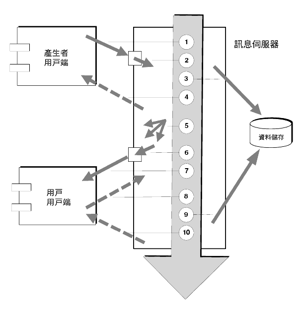

訊息延時和訊息流量為兩個主要的效能指示器,它們的值通常取決於一般訊息完成訊息傳送程序中各個步驟所花費的時間。以下顯示的步驟用於永久性、可靠且已傳送之訊息的情況下。下圖描述這些步驟。
圖 11-1 透過 Message Queue 服務的訊息傳送
圖表顯示在永久性、可靠且已傳送之訊息的情況下訊息傳送程序的步驟。步驟將用以下文字描述。
  1. 這些訊息是由生產型用戶端傳送到訊息伺服器。
  2. 訊息伺服器在訊息中進行讀取
  3. 訊息置於永久性儲存體中,以確保其可靠性
  4. 訊息伺服器會確認訊息的接收,以確保其可靠性
  5. 訊息伺服器會判斷訊息的路由
  6. 訊息伺服器會在訊息外等候
  7. 這些訊息是由訊息伺服器傳送至使用用戶端
  8. 使用用戶端會確認訊息的接收,以確保其可靠性
  9. 訊息伺服器會處理用戶端確認,以確保其可靠性
  10. 訊息伺服器會確認是否已處理用戶端確認
由於這些步驟是連續性的,所以在從生產型用戶端傳送訊息至使用用戶端時,這其中任何步驟都是可能遇到的瓶頸。大部分的步驟取決於訊息傳送系統的實體特徵:網路頻寬、電腦處理速度、訊息伺服器架構等。但是,還有些步驟是取決於訊息傳送應用程式的特徵和要求的可靠性級別。

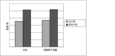

永久性和非永久性模式間效能的差異性非常明顯。圖 11-2 比較兩個可靠傳送情況下,永久性和非永就性訊息的流量:傳送 10K 大小的訊息到到佇列和包含長期訂閱的主題。這兩種情況皆會使用 AUTO_ACKNOWLEDGE 確認模式。
圖 11-2 傳送模式的效能影響
圖表針對佇列目標和包含長期訂閱的主題目標,比較永久性和非永久性訊息的流量。

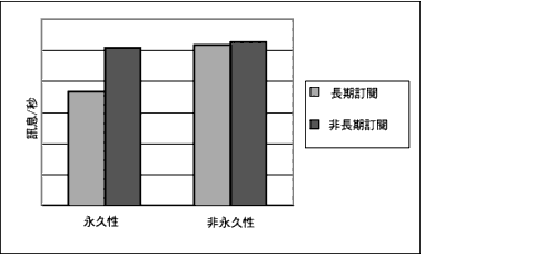

圖 11-3 比較包含長期與非長期訂閱兩種情況的主題目標流量:永久性與非永久性的 10K 大小訊息。這兩種情況皆會使用 AUTO_ACKNOWLEDGE 確認模式。
您可以從圖 11-3 發現只有在永久性訊息的情況下,使用長期訂閱才會對效能產生明顯影響;如同上述說明,在此情況下發生影響是因為只會持續儲存用於長期訂閱的永久性訊息。
圖 11-3 訂閱類型的效能影響
圖表比較包含長期與非長期訂閱之主題目標的訊息流量。效果以文字描述。

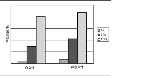

圖 11-4 比較兩種情況下,1K、10K 和 100K 大小訊息每秒的流量 (以千位元組為單位):永久性與非永久性的訊息。在所有情況下,皆會將訊息傳送到佇列目標,並使用 AUTO_ACKNOWLEDGE 確認模式。
圖 11-4 顯示在兩種情況下,傳送較大訊息的耗用時間會比傳送較小訊息的耗用時間短。您也可以發現在 1K 與 10K 大小訊息中,非永久性訊息的效能改善比率比永久性訊息的效能改善比率高出將近 50%,但在 100K 大小訊息中並沒有這種情形,這可能是因為在此情況下,網路頻寬成為訊息流量的瓶頸。
圖 11-4 訊息容量的效能影響
圖表比較 1K、10K 和 100K 大小訊息用於永久性與非永久性訊息的流量。效果以文字描述。

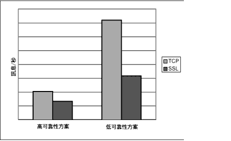

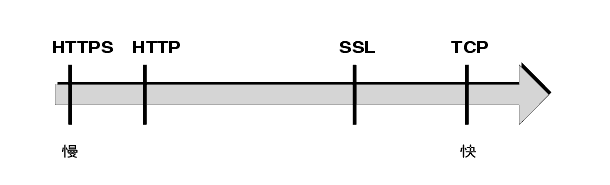

Message Queue 軟體可讓用戶端使用各種低層傳輸協定,與訊息伺服器進行通訊。Message Queue 支援連線服務中敘述的連線服務 (和對應的協定)。
協定的選擇是根據應用程式需求而異 (加密、透過防火牆的存取權),而選擇會影響整體效能。
圖 11-5 傳輸協定速度
圖表顯示不同傳輸協定的相關速度。效果以文字描述。
圖 11-5 反映各種協定技術的效能特徵:

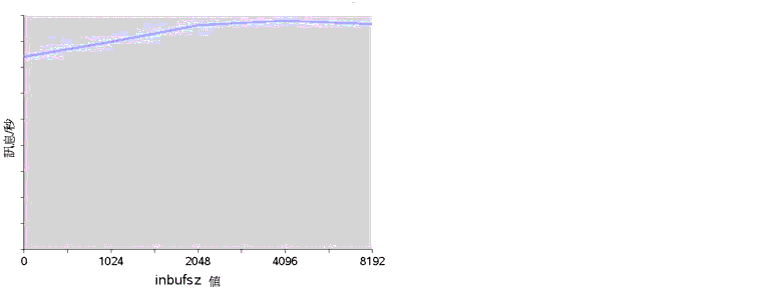

圖 11-7 顯示在 1K 的封包上變更 inbufsz 的結果。
圖 11-7 在 1K (1,024 個位元組) 封包上變更 inbufsz 的效果
圖表顯示在 1K 封包上變更 inbufsz 特性的效果。效果以文字描述。

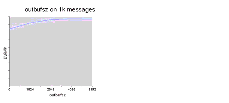

圖 11-8 顯示在 1K 的封包上變更 outbufsz 的結果。
圖 11-8 在 1K (1,024 個位元組) 封包上變更 outbufsz 的效果
圖表顯示在 1K 封包上變更 outbufsz 特性的效果。效果以文字描述。
