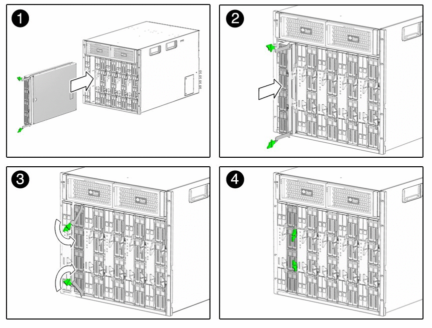

  3. 挤压存储模块的弹出式分离杆,并将其向远离存储模块的方向旋转至最大位置,但不强制施加压力。
  4. 按照以下方式安装存储模块:
    1. 垂直放置磁盘模块,使得从模块前方看来,弹出杆位于右侧 [1]。
    2. 将存储模块推入打开的插槽直到推不动为止 [2]。
    3. 朝着存储模块的方向旋转弹出杆,直到其锁定到位。
      此时,存储模块应与机箱平齐(虽然磁盘驱动器突出约 1.5 毫米),且弹出杆锁定到位 [3, 4]。
    图中显示了将存储模块插入到机箱的过程
    机箱电源会立即对存储模块供电。存储模块的绿色活动 LED 指示灯会闪烁,然后在机箱监视模块 (Chassis Monitoring Module, CMM) 初次搜索到存储模块时保持稳定亮起状态。此过程可能最多需要一分钟的时间。CMM 全面搜索存储模块资源之后,会在 CMM 事件日志中记录一条 "added to SAS-2 fabric" 事件。此过程可能另外需要 2 到 4 分钟的时间。
