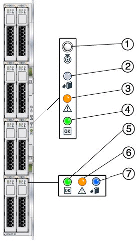

存储模块前面板 LED 指示灯
存储模块前面板如下所示。
图中显示了磁盘模块及其 LED 指示灯的前视图
图中的编号
LED 指示灯名称
说明
1
组合式“定位”按钮和 LED 指示灯(白色)
该 LED 指示灯可帮助您在装满服务器的机箱中识别正在操作哪个模块。
  • 按下此按钮再松开可使“定位”LED 指示灯闪烁 30 分钟。
  • 如果“定位”LED 指示灯正在闪烁,则按下此按钮再松开可使“定位”LED 指示灯停止闪烁。
  • 按住该按钮 5 秒可启动“按压测试”(push-to-test) 模式,启动该模式后,其他所有 LED 指示灯将亮起 15 秒。
  • 也可以使用 CMM ILOM 从远程系统使此 LED 指示灯闪烁。有关详细信息,请参阅《Sun Blade Storage Module M2 管理指南》中的"存储模块传感器和指示灯"。
2
未应用指示灯
  • 未使用。
3
“模块故障”LED 指示灯(琥珀色)
该 LED 指示灯具有两种状态:
  • 亮起:确认存在某个事件,需要进行维修操作。这可能指示模块或模块内的设备(例如 FMod 或 ESM)出现问题。
  • 熄灭:正常运行。
4
“模块状态”LED 指示灯(绿色)
该 LED 指示灯具有三种状态:
  • 亮起:模块已配置且处于联机状态。
  • 熄灭:模块未配置或者处于脱机状态。
  • 闪烁:正在配置模块,或正在进行固件闪存更新。
5
“磁盘驱动器活动”LED 指示灯(绿色)
该 LED 指示灯具有三种状态:
  • 亮起:电源已打开且磁盘处于联机状态。
  • 熄灭:磁盘处于脱机状态。
  • 闪烁:无规律闪烁指示正常的磁盘活动;稳定的慢速闪烁指示 RAID 活动(例如重构)。
6
“磁盘驱动器故障/定位”LED 指示灯(琥珀色)
该 LED 指示灯有 4 种状态:
  • 亮起:磁盘出现故障。需要维修操作。
  • 熄灭:正常运行。
  • 慢速闪烁:预测到磁盘故障。
  • 快速闪烁:已激活定位功能。
7
“可以移除磁盘驱动器”LED 指示灯(蓝色)
该 LED 指示灯具有两种状态:
  • 亮起:准备就绪,可以移除。
  • 熄灭:正常运行。
