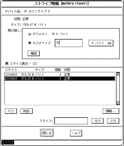

「dx のストライプ 0」が表示されている矩形の内部にカーソルを置いて、このストライプ方式メタデバイス用の「ストライプ情報」ウィンドウを表示します。
飛び越し値を変更する。「カスタマイズ」をクリックして、「カスタマイズ」ボタンの横のフィールドに新しい値を入力する。
単位には、K バイト、M バイト、またはセクターを使用できます。単位を設定するには、横のプルダウンメニューから任意の単位を選択します。「接続」をクリックして値を設定し、「閉じる」をクリックする。
飛び越し値の設定については、『Solstice DiskSuite 4.2.1 リファレンス』を参照してください。
メタデバイスを確定した後では、飛び越し値を変更できません。
