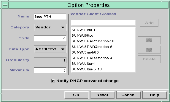

次に、DHCP マネージャの「オプションの属性 (Option Properties)」ダイアログボックスを示します。
図 4–18 「オプションの属性 (Option Properties)」ダイアログボックス
Graphic
DHCP オプションの属性を変更する方法 (DHCP マネージャ)
  1. 「オプション (Options)」タブを選択します。
  2. 属性を変更するオプションを選択します。
  3. 「編集 (Edit)」メニューから「属性 (Properties)」を選択します。
    「オプションの属性 (Option Properties)」ダイアログボックスが開きます。
  4. 必要に応じて属性を編集します。
    これらの属性についての詳細は、表 4–9を参照してください。
  5. オプションの変更が終わったら、「DHCP サーバーに変更を通知 (Notify Server of Change)」を選択します。
  6. 「了解 (OK)」をクリックします。
