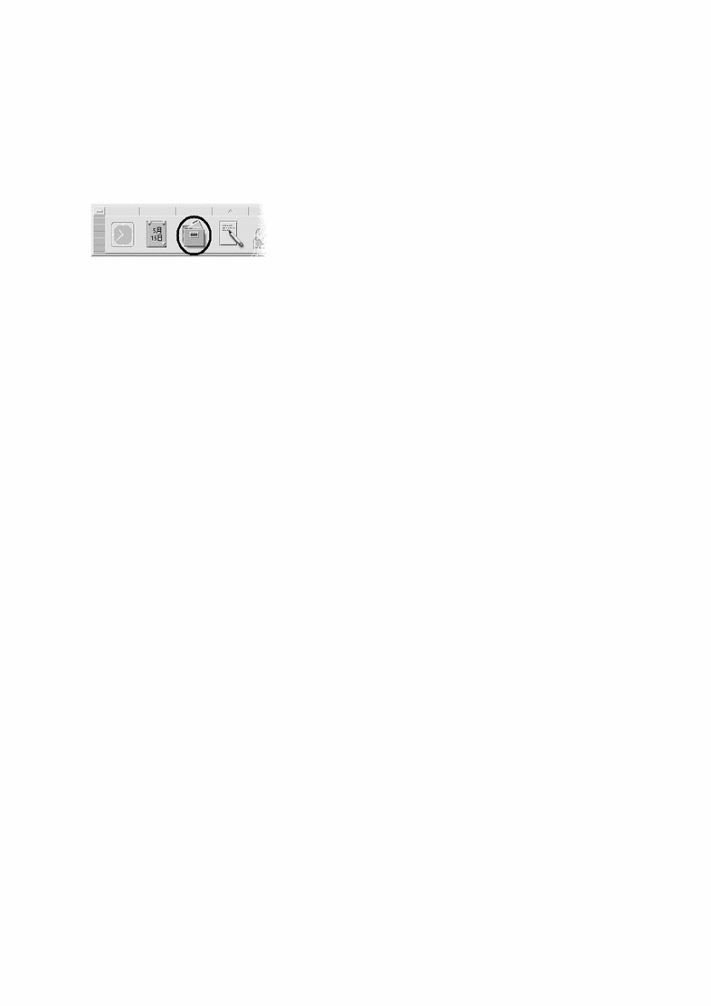

ファイル・マネージャを開くには
    フロントパネルの [ファイル・マネージャ] コントロールをクリックします。Graphic

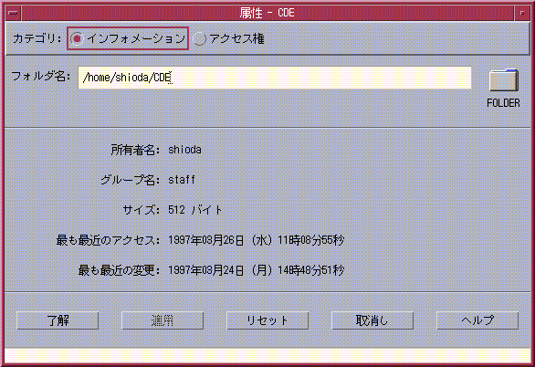

ファイルまたはフォルダの情報を表示するには
ファイルまたはフォルダに関する情報を表示するには、[インフォメーション] ダイアログ・ボックスを使用します。
Graphic
  1. [ファイル・マネージャ] で、情報を表示するファイルまたはフォルダのアイコンを選択します。
  2. ファイル・マネージャの [選択] メニューまたはアイコンのポップアップ・メニュー ([Shift]+[F10] キーまたはマウス・ボタン 3 を押すと表示されます) から [属性] を選択します。
    [属性] ダイアログ・ボックスが表示されます。
  3. [インフォメーション] ラジオ・ボタンをクリックします。
  4. ファイルまたはフォルダに関する情報を調べます。
    • [所有者名] - ファイルまたはフォルダの所有者名
    • [グループ名] - ファイルまたはフォルダが属するグループ名
    • [サイズ] - ファイルまたはフォルダのサイズ (バイト単位)
    • [最も最近のアクセス] - ファイルまたはフォルダが最後にアクセスされた日付
    • [最も最近の変更] - ファイルまたはフォルダが最後に変更された日付
注 -
別のファイルまたはフォルダに関する情報を表示するには、そのオブジェクトを選択して、[選択] メニューから [属性] を選択し、[インフォメーション] ラジオ・ボタンをクリックします。コマンド行に sdtfprop& と入力して [属性] ダイアログ・ボックスを起動する場合は、このダイアログ・ボックスで [ブラウズ] をクリックして、属性を表示するファイル名またはフォルダ名を選択できます。

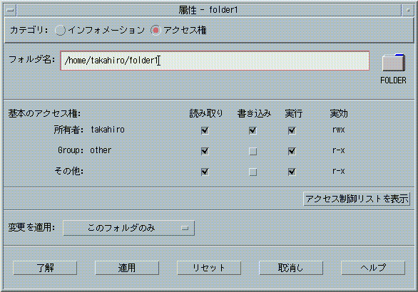

ファイルまたはフォルダのアクセス権を表示するには
  1. [ファイル・マネージャ] で、アクセス権を表示するファイルまたはフォルダのアイコンを選択します。
  2. ファイル・マネージャの [選択] メニューまたはアイコンのポップアップ・メニュー ([Shift]+[F10] キーまたはマウス・ボタン 3 を押すと表示されます) の [属性] を選択します。
    [アクセス権] ダイアログ・ボックスは、デフォルトの表示です。
  3. [実効] 列のファイルまたはフォルダの [基本のアクセス権] を調べます (「r」は読み取り権、「w」は書き込み権、「x」は実行権を表します)。
    • 所有者 - ファイルまたはフォルダの所有者に与えられたアクセス権
    • グループ - ファイルまたはフォルダのグループに与えられたアクセス権
    • その他 - 所有者とグループ以外のすべてに与えられたアクセス権
    注 -
    ダイアログ・ボックスの [読み取り]、[書き込み]、[実行] の各列には、要求されたアクセス権が表示されます。これは、実際に有効なアクセス権 ([実効] 列に表示されたもの)と異なる場合があります (詳細は、「アクセス権マスク」を参照してください)。
別のファイルまたはフォルダのアクセス権を調べるには、そのオブジェクトを選択して、[選択] メニューから [属性] を選択します。コマンド行に sdtfprop& と入力して [属性] ダイアログ・ボックスを起動する場合は、このダイアログ・ボックスで [ブラウズ] をクリックして、属性を表示するファイル名またはフォルダ名を選択できます。

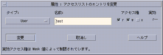

基本アクセス権を変更するには
  1. [ファイル・マネージャ] で、アクセス権を変更するファイルまたはフォルダのアイコンを選択します。
    [アクセス権] ダイアログ・ボックスが表示されます。
  3. チェック・ボックスをクリックして、[所有者]、[グループ (Group)]、[その他] のアクセス権を設定します。
    マスクは [グループ (Group)] アクセス権を制限しますが、[所有者] または [その他] のアクセス権には影響を与えません。所有者、グループ、およびその他が受け取る実際の読み取り権、書き込み権、実行権は、[実効] 列に表示されます。
  4. [変更を適用] オプション・ボタンを使用して、変更の適用範囲を選択します。
    ファイルの場合は、[このファイルのみ] (デフォルト)、[親フォルダにあるすべてのファイル]、[親フォルダとサブフォルダにあるすべてのファイル] のオプションがあります。フォルダの場合は、[このフォルダのみ] (デフォルト) と [このフォルダとサブフォルダ] のオプションがあります。
  5. [アクセス権] ダイアログ・ボックスで [了解] をクリックして、現在の設定を適用し、ダイアログ・ボックスを閉じます。[アクセス権] ダイアログ・ボックスを表示したまま設定を適用するには、[適用] をクリックします。

ファイルまたはフォルダの所有権を変更するには
注 -
ファイルまたはフォルダの所有権を変更するには、システム管理者 (root ユーザ) としてログインする必要があります。属性を変更するアクセス権がない場合は、[アクセス権] ダイアログ・ボックスのコントロールの一部を使用できません。
  1. [ファイル・マネージャ] で、所有権を変更するファイルまたはフォルダのアイコンを選択します。
  3. 所有権を変更するには、新しい所有者名を [所有者] テキストフィールドに入力します。所有グループを変更するには、新しい名前を [グループ (Group)] テキストフィールドに入力します。
    別のグループのメンバーでもある場合は、ファイルまたはフォルダの所有者でなくても、異なる所有グループを指定できます。
  4. [了解] をクリックして、現在の設定を適用し、ダイアログ・ボックスを閉じます。[アクセス権] ダイアログ・ボックスを表示したまま設定を適用するには、[適用] をクリックします。

アクセス制御リストを表示するには
  1. [ファイル・マネージャ] で、アクセス制御リスト (ACL) を表示するファイルまたはフォルダのアイコンを選択します。
    ファイルまたはフォルダに ACL がある場合は、[アクセス制御リストのアクセス権] というラベルのスクロール・リストに表示されます。ACL があるのにスクロール・リストが表示されない場合は、[アクセス制御リストを表示] ボタンをクリックします。ファイルまたはフォルダに ACL がない場合は、スクロール・リストは表示されません。
    所有者が各 ACL エントリに要求するアクセス権は、[要求済み] 列に表示されます。これらのアクセス権はマスクによって制限され、実際の ACL エントリアクセス権は [実効] 列に表示されます。マスクについては、「アクセス権マスク」を参照してください。
    注 -
    ファイルまたはフォルダの ACL を作成、変更、または表示するには、ACL が Solaris 2.5 以降のサーバまたはシステム上になければなりません。また、Solaris 2.5 以降のソフトウェアが動作している必要があります。

アクセス制御リストのエントリを変更するには
  1. [ファイル・マネージャ] で、ACL 項目を変更するファイルまたはフォルダのアイコンを選択します。
  3. [アクセス制御リストのアクセス権] スクロール・リストで、変更するエントリを選択します。
  4. [変更] ボタンをクリックします。
    [アクセスリストのエントリを変更] ダイアログ・ボックスが表示されます。
    Graphic
  5. [アクセス権] チェック・ボックスをクリックして、ACL エントリに設定する値を反映させます。
    ダイアログ・ボックスの一番下にあるフッタ・ステータス行は、必要なアクセス権がマスクによって制限されているかどうかを示します。
  6. [アクセスリストのエントリを変更] ダイアログ・ボックスの [変更] ボタンをクリックします。
  7. [変更を適用] ボタンを使用して、変更の適用範囲を選択します。
  8. [了解] をクリックして現在の設定を適用し、ダイアログ・ボックスを閉じます。ダイアログ・ボックスを閉じずに設定を適用するには、[適用] をクリックします。
