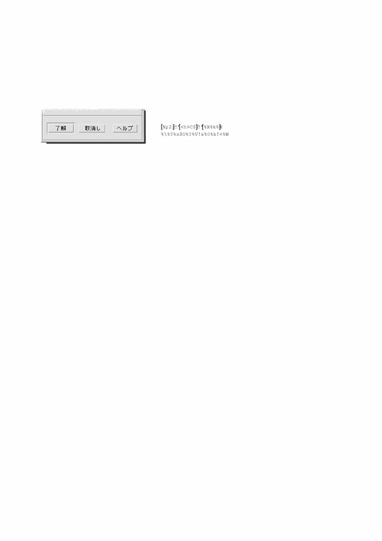

キーボード・フォーカスと強調表示
ウィンドウ、メニュー、コントロールのどの要素がユーザの入力に反応するかを示すために、キーボード・フォーカスが強調表示されます。選択したメニュー項目またはコントロール (ボタンなど) を起動するには、スペース・キーを押します。
ウィンドウとダイアログ・ボックスでは、キーボード・フォーカスを「タブ・グループ」間で移動できます。タブ・グループは、ボタンのセットなどの、関連するコントロールの集まりです。
Graphic
上図のダイアログ・ボックスでは、[了解] ボタンにキーボード・フォーカスがあります。
