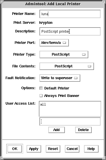

「Admintool: ローカルプリンタの追加 (Add Local Printer)」ウィンドウの入力例
この例では、プリンタ luna が印刷サーバー krypton に追加されています。
Graphic
