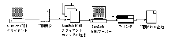

この節では、SunSoft 印刷クライアントソフトウェアがどのように動作するかの概要を説明します。
図 39-1 は、ユーザーが要求を発行してから印刷されるまでの、印刷要求の流れを示しています。
ユーザーは SunSoft 印刷クライアントコマンドを使用して、SunSoft 印刷クライアントから印刷要求を出します。
印刷クライアントコマンドは印刷構成資源の階層をチェックして、どこに印刷要求を送信するかを決定します。
印刷クライアントコマンドは印刷要求を適切な印刷サーバーに直接送信します。印刷サーバーは、BSD 印刷プロトコルを受け付ける任意のサーバーです。SVR4 (LP) 印刷サーバーと BSD 印刷サーバー (SunOS 4.x の BSD 印刷サーバーなど) も含みます。
印刷サーバーは印刷要求を適切なプリンタに送信します。
印刷要求が印刷されます。

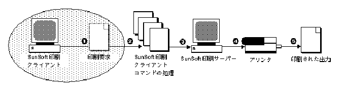

この節では、印刷要求を印刷サーバーに送信できるシステムである「印刷クライアント」、および印刷クライアントが印刷要求を発行するための印刷コマンドを中心に説明します。
図 39-2 は、印刷手順の中で、ユーザーが SunSoft 印刷クライアントから印刷要求を出した部分を強調して示しています。
システムに SunSoft 印刷クライアントソフトウェアをインストールして、リモートプリンタにアクセスできるようにすると、そのシステムは SunSoft 印刷クライアントになります。SunSoft 印刷クライアントコマンドの名前と出力は、以前の Solaris リリースの印刷コマンドと同じです。
Solaris 2.6 の SunSoft 印刷クライアントコマンドを使用すれば、クライアントシステムは、より効率的な印刷クライアントになります。このコマンドがプリンタ構成情報を検出する際には、多くの選択肢があります。また、クライアントは印刷サーバーと直接通信します。以前の Solaris オペレーティング環境では、印刷クライアントはこのような利点を持っていませんでした。
Solaris 2.6 の SunSoft 印刷クライアントコマンドは、次のような特長を持っています。
プリンタ情報の検出に、より多くの選択肢があります。
SunSoft 印刷クライアントコマンドは次の資源をチェックして、プリンタとプリンタ構成情報を検出します。
コマンド行インタフェース
ユーザーのホームディレクトリにあるプリンタ別名ファイル
ローカル (印刷クライアント) の構成ファイル
ネットワークの (共有の) 構成ファイル (ネームサービスを使用している場合)
クライアントが要求を印刷サーバーに直接出すことができます。
SunSoft 印刷クライアントは、その要求を印刷サーバーの待ち行列に送信します。つまり、クライアントがローカルの待ち行列を持つ必要はありません。クライアントが印刷要求を一時スプール領域に書き込むのは、印刷サーバーが利用できない場合か、エラーが発生した場合だけです。この効率的なサーバーへの経路によって、印刷クライアントの資源の使用が減り、印刷障害が発生する機会が減り、したがって性能が向上します。

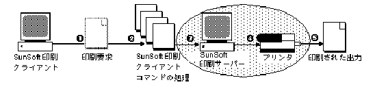

概要のこの節では、ローカルプリンタが接続されていて、ネットワーク上の他のシステムにプリンタを利用できるようにするシステムである、印刷サーバーを中心に説明します。図 39-5 は、SunSoft 印刷プロセスの中で、印刷サーバーが印刷要求をプリンタに送信する部分を強調して示しています。
Solaris 2.6 の SunSoft 印刷クライアントコマンドは、BSD 印刷プロトコルを使用します。このプロトコルの大きな利点の 1 つは、さまざまな印刷サーバーと通信できることです。
SunOS 4.x BSD (LPD) 印刷サーバー
SunOS 5.x SVR4 (LP) 印刷サーバー
BSD 印刷プロトコルを使用できる、その他の印刷サーバーまたはプリンタ
BSD 印刷プロトコルは業界標準です。幅広く使用され、さまざまなメーカーの異なるタイプのシステム間で互換性を提供します。Sun は、将来の相互運用性を提供するために、BSD 印刷プロトコルをサポートします。
