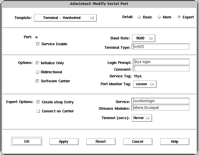

端末を設定する方法
  1. Admintool を起動します。
    詳細については、「Admintool を起動する方法」を参照してください。
  2. 「ブラウズ (Browse)」メニューから「シリアルポート (Serial Ports)」を選択します。
    「Admintool : シリアルポート (Serial Ports)」ウィンドウが表示されます。
  3. 端末に使用するポートを 1 つまたは複数選択します。
  4. 「編集 (Edit)」メニューから「変更 (Modify)」を選択します。
    「Admintool : シリアルポートの設定 (Modify Serial Ports)」ウィンドウが「基本 (Basic)」モードで表示されます。より詳細なレベルにするには、「中級 (More)」または「上級 (Expert)」モードを選択してください。
  5. 「テンプレート (Template)」メニューから「端末 - ハード接続 (Terminal-Hardwired)」を選択します。
    「端末 - ハード接続 (Terminal-Hardwired)」メニューの項目については、表 48-2 の説明を参照してください。
  6. 必要な場合は、テンプレートエントリの値を変更します。
  7. 「了解 (OK)」をクリックしてポートを設定します。
  8. 次のように pmadm コマンドを使用して、端末サービスが設定されていることを確認してください。
    $ pmadm -l -s ttya
端末を設定する「Admintool : シリアルポートの設定 (Modify Serial Ports)」ウィンドウの入力例
Graphic

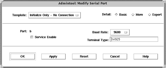

ポートを初期化する方法
    「Admintool : シリアルポートの設定 (Modify Serial Ports)」ウィンドウが表示されます。
  3. 初期化したいポートを 1 つまたは複数選択します。
  5. 「テンプレート (Template)」メニューから「初期化操作のみ - 接続なし (Initialize Only - No Connection)」を選択します。
    「初期化操作のみ - 接続なし (Initialize Only - No Connection)」テンプレートについては、表 48-5 の説明を参照してください。
  6. 「了解 (OK)」をクリックしてポートを初期化します。
  7. 次のように pmadm コマンドを使用して、ポートが初期化されていることを確認してください。
    $ pmadm -l -s ttyb
ポートを初期化する変更ウィンドウの入力例
Graphic
