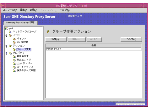

  2. ナビゲーションツリーで、「アクション」ノードを展開し、「グループ変更」を選択します。
  3. 既存のアクションオブジェクトが右のペインにリスト表示されます。
    Directory Proxy Server 設定エディタコンソールの「アクション」ウィンドウ。

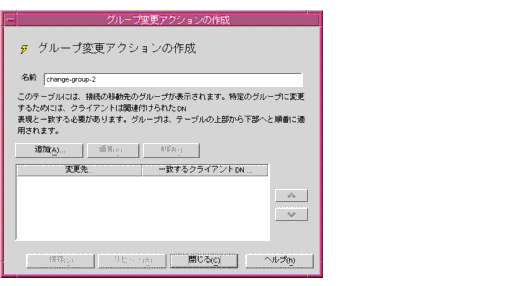

  4. 「新規」をクリックします。
  5. 「グループ変更アクションの作成」ウィンドウが表示されます。
    Directory Proxy Server 設定エディタコンソールの「グループ変更アクションの作成」ウィンドウ。
  6. 「名前」フィールドには、オブジェクト名を入力します。この名前には、一意の英数文字列を指定する必要があります。
  7. 「アクション」タブでは、イベント発生時 (イベントが TRUE と評価されたとき) に実行するアクションを選択します。
  8. 変更先 ... : クライアントが変更できるグループのリストを表示します。変更を行うには、クライアントは各グループに関連付けられた DN 式に一致する必要があります。特定のグループまたは変更なしエントリに関連付けられた DN 式を編集するには、テーブル内の「クライアント DN が一致する場合...」列をクリックします。DN 式が一致するまで、リストの上から下へ評価が行われます。したがって、すべての式が評価されるように、最も一般的な DN 式がリストの一番下にあることが重要です。
    正規表現は標準化する必要があります。RDN コンポーネントと等号 (=) の間には空白文字を挿入せず、すべての属性名と値は大文字で表記します。
    正規表現については、次の書籍が参考になります。『Mastering Regular Expressions』、Friedl および Oram 著、O'Reilly 発行、ISBN: 1565922573
    追加: クライアント接続が変更する可能性のあるグループを追加するためのメニューを表示します。グループ変更エントリには、「グループ変更のエントリ」または「変更なしのエントリ」の各タイプを指定できます。
    グループ変更のエントリ: 関連付けられた DN 式が TRUE と評価されるかどうかによってクライアントが変更するネットワークグループを選択するためのダイアログを表示します。
    変更なしのエントリ: 関連付けられた DN 式が TRUE と評価された場合に何も変更しないことを示す行をテーブルに追加します。これは、グループ変更リストの評価を省略する場合に便利です。
    編集: 現在選択されているテーブル内のエントリを編集するためのダイアログを表示します。
    削除: 現在選択されているテーブル内のエントリを削除します。
  9. 「保存」をクリックして、アクションオブジェクトを作成します。

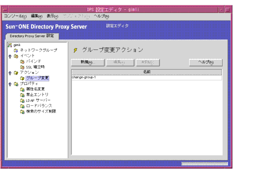

  2. ナビゲーションツリーで、「アクション」を選択します。
  4. 変更するアクションオブジェクトをリストから選択し、「編集」をクリックします。
