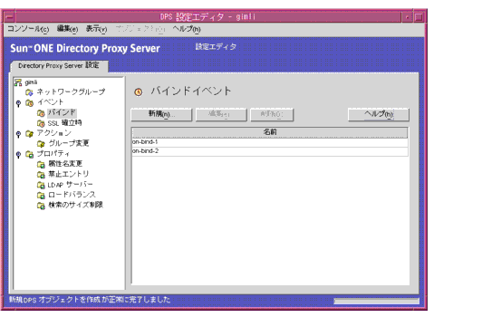

  2. ナビゲーションツリーで、「イベント」ノードを展開し、「バインド」を選択します。
  3. OnBindSuccess イベントに基づく既存のオブジェクトが右のペインにリスト表示されます。
    Directory Proxy Server 設定エディタコンソールの「イベント」ウィンドウ。

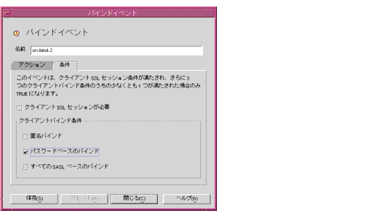

  9. 「条件」タブをクリックして、条件を指定します。
    「バインドイベント」ウィンドウの「条件」タブ。
  10. イベントは、指定した条件を満たした場合にだけ TRUE と評価されます。つまり、「アクション」タブで指定したアクションを実行するには、このタブに指定した条件が TRUE と評価される必要があります。これらの条件が TRUE になるのは、クライアントの SSL セッション条件が満たされ、かつ 3 つのクライアントバインド条件のうちの 1 つ以上が満たされた場合に限られます。
    クライアント SSL セッションが必要: このオプションを選択すると、クライアントが Directory Proxy Server との SSL セッションを確立した場合にのみ条件が TRUE と評価されます。デフォルトは FALSE です。
    クライアントバインド条件: 条件は、「匿名バインド」、「パスワードベースのバインド」、「すべての SASL ベースのバインド」のいずれかです。
    匿名バインド: このオプションを選択すると、クライアントの SSL セッション要件が満たされ、クライアントが匿名バインドを正常に完了した場合にのみ条件が TRUE と評価されます。
    パスワードベースのバインド: このオプションを選択すると、クライアントの SSL セッション要件が満たされ、クライアントがパスワードベースのバインドを正常に完了した場合にのみ条件が TRUE と評価されます。
    すべての SASL ベースのバインド: このオプションを選択すると、クライアントの SSL セッション要件が満たされ、クライアントが SASL メカニズムを使用したバインドを正常に完了した場合にのみ条件が TRUE と評価されます。

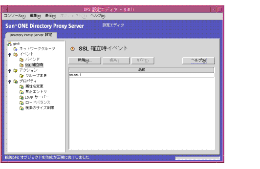

  2. ナビゲーションツリーで、「イベント」ノードを展開し、「SSL 確立時」を選択します。
  3. SSL 確立時イベントに基づく既存のオブジェクトが右のペインにリスト表示されます。

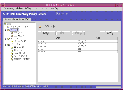

  2. ナビゲーションツリーで、「イベント」を選択します。
  3. 既存のイベントオブジェクトが右のペインにリスト表示されます。特定のイベントタイプに含まれるオブジェクトを表示するには、「イベント」ノードを展開し、適切なイベントタイプを選択します。
    Directory Proxy Server 設定エディタコンソールの「イベント」ウィンドウ。イベントオブジェクトの変更

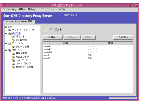

  2. ナビゲーションツリーで、「イベント」ノードを選択します。
    Directory Proxy Server 設定エディタコンソールの「イベント」ウィンドウ。イベントオブジェクトの削除
