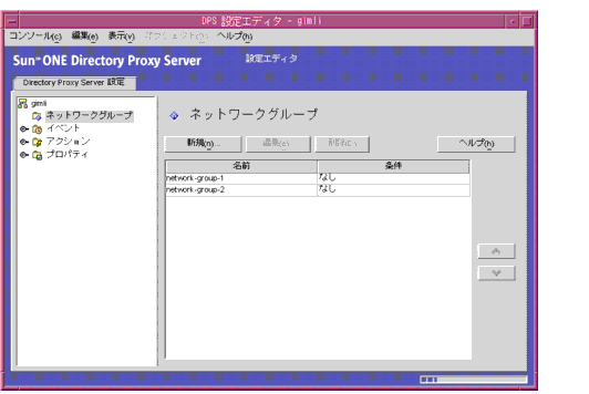

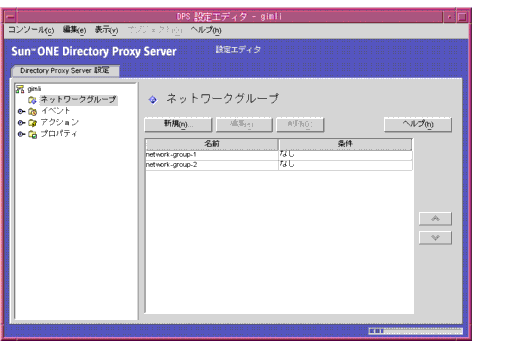

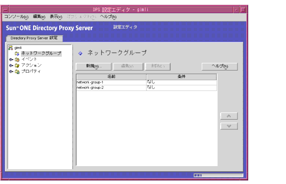

グループの優先度は、Directory Proxy Server 設定エディタコンソールの「ネットワークグループ」ウィンドウ (図 7-1 を参照) で、グループを配置することで指定されます。このウィンドウでは、リストの一番下にあるグループは上の方にあるグループよりも優先順位が低くなります。同じ重要度を持つグループを、同じ順序として定義することはできません。
図 7-1 Directory Proxy Server 設定エディタコンソール: ネットワークグループ
Directory Proxy Server 設定エディタコンソールの「ネットワークグループ」ウィンドウ。

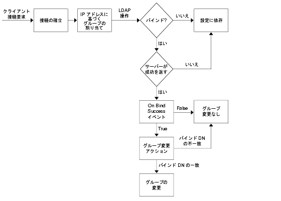

図 7-2 は、クライアントからのクエリに応じて Directory Proxy Server がグループを決定する方法を示しています。
図 7-2 グループメンバーシップを特定するための Directory Proxy Server の意思決定ツリー
グループメンバーシップを特定するための Directory Proxy Server コンソールの意思決定ツリー。クライアントが属するグループは、最初は接続元のネットワークアドレスに基づいて決定されます。クライアントは、バインドが正常に行われた後でこのグループを変更できます。

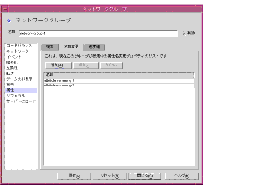

属性
ある特定の種類の検索操作や比較操作が LDAP サーバーに転送されないようにするための規則を指定できます。属性名変更プロパティの既存オブジェクトのリストが表示されます。詳細は、「属性名変更プロパティ」を参照してください。

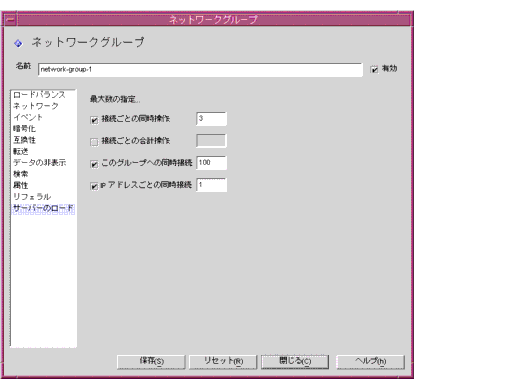

サーバーのロード
グループへの接続の合計数、1 接続あたりの並行および合計処理数、1 IP アドレスあたりの並行処理数など、詳細を指定できます。

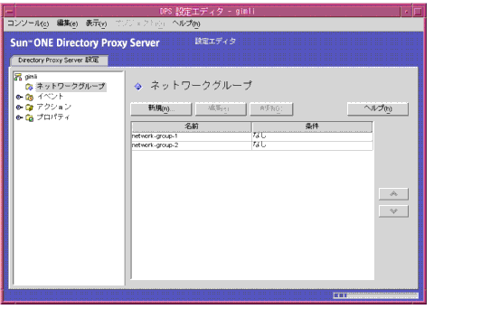

  1. 「Directory Proxy Server コンソールへのアクセス」に記載されているように、Directory Proxy Server 設定エディタコンソールにアクセスします。
  2. ナビゲーションツリーで、ネットワークグループを選択します。
  3. 右側のペインには既存のグループがリスト表示されます。

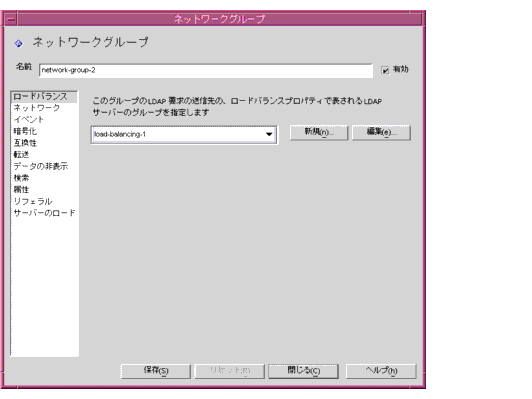

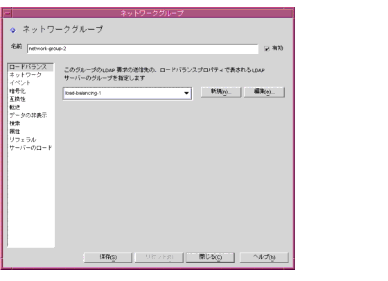

  8. 必要であれば、ドロップダウンメニューから「ロードバランス」プロパティを指定します。このプロパティによって、LDAP 要求の転送先である LDAP サーバーのグループが識別され、LDAP サーバーは、ロードバランスプロパティを使ってクライアントからの要求を処理できます。「ロードバランスプロパティ」で説明しているように、関連するドロップダウンリストに、ロードバランスプロパティの既存のオブジェクトが表示されます。該当するオブジェクトを選択します。デフォルトでは、オブジェクトは選択されていません (<なし>)。オブジェクトがない場合は、「新規」ボタンをクリックして、オブジェクトをその場で作成することができます。
  9. 新規: 新しいロードバランスプロパティを作成するためのダイアログを表示します。
    編集: 既存のロードバランスプロパティを編集するためのダイアログを表示します。

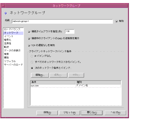

  10. グループのネットワーク条件を指定して、要求をソートまたはフィルタリングするときは、左のフレームで「ネットワーク」を選択します。次に示す画面要素の説明を参照して、次のように適切なネットワーク値を指定します。
  11. 接続タイムアウトを指定します。デフォルトでは、値は指定されていません。つまり、接続タイムアウトは設定されていません。
    接続中のクライアントの DNS の逆検索を有効にします。
    TCP の遅延なしを有効にします。
    クライアントネットワークバインド条件を定義します。
    画面要素の説明は、次のとおりです。
    接続タイムアウトを指定: クライアントをアクティブでない状態にしておける時間を指定する場合は、このボックスを選択します。この時間が経過すると、Directory Proxy Server はクライアントへの接続を閉じることができます。この値は、秒単位で指定し、通常は 120 以上です。デフォルトでは、値は指定されていません。つまり、接続タイムアウトは設定されていません。TCP キープアライブが有効になっていない場合は、切断されたクライアント接続によって Directory Proxy Server の処理が滞らないように、この属性を指定する必要があります。
    接続中のクライアントの DNS の逆検索を実行: この設定は、デフォルトで有効です。
    DNS の逆検索を無効にすると、Directory Proxy Server は接続するクライアントのドメイン名を検索するために DNS の逆検索を実行しません。
    DNS の逆検索を有効にし、接続するクライアントのドメイン名が DNS ではない場合は、Directory Proxy Server はクライアントの接続を閉じます。
    また、DNS の逆検索を無効にすると、Directory Proxy Server のパフォーマンスが大幅に向上する場合があります。「クライアントネットワークバインド条件」の値にドメイン名またはドメイン名サフィックスを使用した場合は、「DNS の逆検索」を無効にしないでください。無効にすると、Directory Proxy Server が正しく機能しません。クエリを検索できるように、ホストの完全名を返すように DNS を設定する必要があります。
    TCP の遅延なしを有効: この設定は、デフォルトで有効です。このオプションを無効にすると、Directory Proxy Server はサーバーとこのグループに分類されるクライアントとの接続用の Nagle アルゴリズムを無効にします。「TCP の遅延なしを有効」は、Directory Proxy Server とクライアントとのネットワークの帯域幅が小さい場合にだけ無効にしてください。ただし、無効にすると、パフォーマンスが大幅に低下することがあります。
    クライアントネットワークバインド条件: このセクションは、このネットワークグループでバインドできるクライアントを指定する場合に使用します。
    IP バインドなし: クライアントがグループへのバインド時にだけ切り替えるときは、このオプションを選択します。このオプションは、デフォルトで選択されています。クライアントが、バインド時に切り替える場合にだけこのグループを使用する場合は、このオプションを選択しません。
    すべてのネットワークホストからバインド: すべてのホストがこのネットワークグループにバインドできるようにするときは、このオプションを選択します。
    次のネットワーク条件とバインド: ネットワークグループと適合させるホストのドメイン名と IP アドレスを指定するときは、このオプションを選択します。選択した場合、バインドするホストのドメイン名または IP アドレスをグループに指定する必要があります。
    追加: ネットワーク条件を追加するためのダイアログを表示します。「ドメイン名」、「IP アドレス」、「IP アドレスとビット」、「IP アドレスと quad」という 4 つのオプションがあります。
    編集: ネットワーク条件を編集するためのダイアログを表示します。
    削除: ネットワーク条件を削除するためのダイアログを表示します。
    ドメイン名のダイアログ: ネットワークグループにバインドできるクライアントのドメイン名サフィックスまたは完全ドメイン名を指定します (foo.sun.com など)。Directory Proxy Server は、デフォルトでドメインサフィックスを想定していないため、完全なドメイン名を指定する必要があります。先頭にピリオドが付いたドメイン名サフィックス (.sun.com など) を指定すると、そのサフィックスで終わるドメイン名を持つすべてのホストが適合します。
    また、クライアントの識別にドメイン名サフィックスの規則を使用する場合、DNS クエリに対して完全修飾名を返すように DNS を設定する必要があります。短縮名が返された場合は機能しません。
    IP アドレス: 1 つの IP アドレスを、10 進数をドットで区切った形式で指定します (198.214.11.1 など)。
    IP アドレスとビット: IP ネットワークマスクを、<network number>/<mask bits> という形式で指定します (198.241.11.0/24 など)。前半部分はネットワーク番号を示し、後半部分は適合に必要なネットワーク番号のビット数を示します。
    IP アドレスと quad: IP ネットワークマスクを、IP アドレスとドットで区切られた 10 進数の4つの値のペアで指定します (198.241.11.0/255.255.255.128 など)。前半部分はネットワーク番号を示し、後半部分は適合に必要なネットワーク番号のビット数を示します。たとえば、198.214.11.0/255.255.255.128 は IP アドレス 198.214.11.63 を持つホストに適合しますが、IP アドレス 198.214.11.191 を持つホストには適合しません。
    ドメイン名またはドメイン名サフィックスを使用する場合は、「接続中のクライアントの DNS の逆検索を実行」を有効にする必要があります。

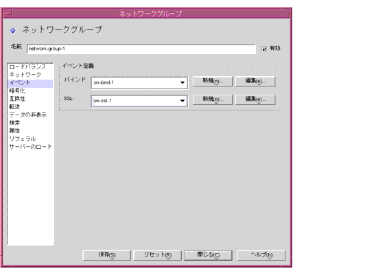

  12. グループにイベント駆動型のアクション (クライアントを別のグループに変更するなど) を関連付けるときは、左のフレームで「イベント」を選択し、右のフレームに適切な値を指定します。
    Directory Proxy Server 設定エディタコンソールの「ネットワークグループ」ウィンドウ (「イベント」)。
  13. 画面要素の説明は、次のとおりです。
    バインド: 「OnBindSucess イベントオブジェクトの作成」で説明しているように、ドロップダウンリストに OnBindSuccess イベントの既存のオブジェクトが表示されます。クライアントがバインド操作を正常に完了したときに実行されるオブジェクトの名前を選択します。デフォルトでは、オブジェクトは選択されていません (<なし>)。オブジェクトがない場合は、「新規」ボタンをクリックして、オブジェクトをその場で作成することができます。
    SSL: 「SSL 確立時イベントオブジェクトの作成」で説明しているように、ドロップダウンリストに OnSSLEstablished イベントの既存のオブジェクトが表示されます。クライアントが SSL セッションを正常に確立したときに実行されるオブジェクトの名前を選択します。オブジェクトがない場合は、「新規」ボタンをクリックして、オブジェクトをその場で作成することができます。
    編集: イベントの動作を編集するためのダイアログボックスを表示します。
    新規: 新しいイベントを作成するためのダイアログボックスを表示します。

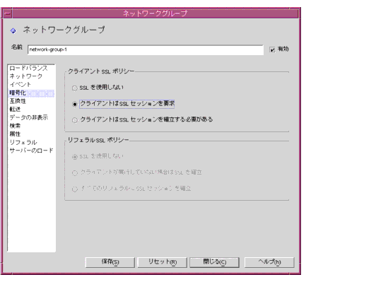

  14. グループに暗号化条件 (クライアントが SSL セッションを要求できるかどうかなど) を指定するときは、左のフレームで「暗号化」を選択し、右のフレームに適切な値を指定します。
    Directory Proxy Server 設定エディタコンソールの「ネットワークグループ」ウィンドウ (「暗号化」)。
  15. 画面要素の説明は、次のとおりです。
    クライアント SSL ポリシー: クライアントの SSL ポリシーを設定します。
    SSL を使用しない: SSL 暗号化を使用しない場合は、このオプションを選択します。
    クライアントは SSL セッションを要求: グループ内のクライアントが SSL を要求する SSL セッションを確立する場合は、このオプションを選択します。
    クライアントは SSL セッションを確立する必要がある: グループ内のクライアントが、操作を実行する前に、SSL セッションを確立する必要がある場合は、このオプションを選択します。
    リフェラルSSL ポリシー: リフェラルを実行している間の SSL ポリシーを設定します。
    クライアントが実行してない場合は SSL を確立: このオプションを有効にすると、クライアントが Directory Proxy Server により SSL セッションをすでに確立している場合にのみ、Directory Proxy Server はそのグループのクライアントに対して SSL を開始します。
    すべてのリフェラルに SSL セッションを確立: リフェラルに対してこのオプションを有効にすると、オペレーションの転送前に Directory Proxy Server が SSL セッションを開始します。

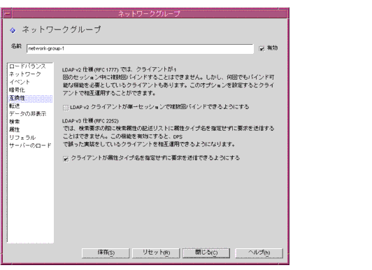

  16. グループに互換性条件 (クライアントが 1 回のセッションで複数回バインドできるようにするなど) を指定するときは、左のフレームで「互換性」を選択し、右のフレームに適切な値を指定します。
    Directory Proxy Server 設定エディタコンソールの「ネットワークグループ」ウィンドウ (「互換性」)。
  17. 画面要素の説明は、次のとおりです。
    LDAPv2 クライアントが単一セッションで複数回バインドできるようにする: LDAPv2 仕様 (RFC 1777) では、クライアントが 1 つのセッションで複数回バインドすることはできません。しかし、この機能を必要としているクライアントもあります。属性要求リストで 1 つまたは複数の属性を NULL として指定した検索要求をクライアントが送信できるようにグループを設定するときは、このオプションを選択します。この互換性機能を使用することで、Directory Proxy Server は誤った実装が行われている一部の Java ベースクライアントと相互動作できるようになります。属性要求リスト内の NULL という属性名は、LDAP プロトコルに違反しています。デフォルトでは、このオプションは TRUE に設定されています。
    クライアントが属性タイプ名を指定せずに要求を送信できるようにする: クライアントの属性タイプ名が識別されない場合でも、クライアントが要求を送信できるようにグループを設定するときは、このオプションを選択します。

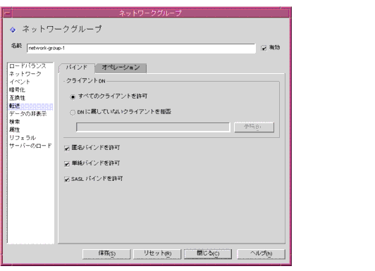

  18. グループの要求転送条件を指定するときは、左のフレームで「転送」を選択し、右のフレームに適切な値を指定します。
  19. Directory Proxy Server は、クライアントからの接続を受け入れグループを割り当てると、クライアントが LDAP 操作を送信するまで待機します。Directory Proxy Server は、「クライアント DN」、「匿名バインドを許可」、「単純バインドを許可」、および「SASL バインドを許可」を使用して、バインド要求をサーバーに渡すか、バインド要求を拒否してクライアントの接続を閉じるかを判断します。
    クライアントのバインドが有効かどうかのテストに合格すると、Directory Proxy Server はそのバインド要求をサーバーに転送します。サーバーがバインドを受け入れると、接続が確立されます。ただし、クライアントが LDAPv2 を使用していた場合、サーバーがバインド要求に対してエラー表示を返すと、Directory Proxy Server はそのエラー表示をクライアントに転送してクライアントへの接続を閉じます。
    Directory Proxy Server 設定エディタコンソールの「ネットワークグループ」ウィンドウ (「転送」)。
    「バインド」タブの要素の説明は、次のとおりです。
    すべてのクライアントを許可: デフォルトでは、このオプションが選択されています。すべてのクライアントによるアクセスが許可されます。
    DN に付属していないクライアントを拒否: グループに識別名 (DN) を確認させるときは、このオプションを選択します。指定した DN に属さない識別名がバインドに指定されていないクライアントは、拒否されます。DN を作成するために LDAP ディレクトリを参照するときは「参照」ボタンをクリックします。
    匿名バインドを許可: デフォルトではこのオプションが有効です。クライアントがパスワードを提供しなかった場合でもバインドを許可します。匿名バインドを禁止するときは、このオプションを無効にします。
    単純バインドを許可: デフォルトではこのオプションが有効です。クライアントはパスワードをクリアテキストで指定できます。クリアテキストのパスワードによって認証されたバインド要求を禁止する場合は、このオプションを無効にします。
    SASL バインドを許可: デフォルトではこのオプションが有効で、SASL バインドが許可されます。SASL 認証を禁止するときは、このオプションを無効にします。

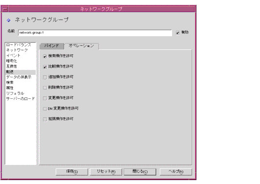

  20. 「オペレーション」タブを選択し、どの操作を転送するかを指定します。
  21. デフォルトでは、Directory Proxy Server は検索要求と比較要求を転送します。また、Directory Proxy Server はバインド解除要求を認識し、LDAP サーバーへの接続を閉じます。
    Directory Proxy Server 設定エディタコンソールの「ネットワークグループ」ウィンドウ (「データの非表示」の「サブツリー」タブ)。
    「オペレーション」タブの要素の説明は、次のとおりです。
    検索操作を許可: この設定は、デフォルトで有効です。Directory Proxy Server が検索要求をサーバーに転送しないようにするときは、このオプションを無効にします。
    比較操作を許可: この設定は、デフォルトで有効です。Directory Proxy Server が比較要求をサーバーに転送しないようにするときは、このオプションを無効にします。
    追加、削除、変更、DN 変更、拡張操作を許可: デフォルトでは、Directory Proxy Server は追加操作、変更操作、削除操作、DN 変更操作、拡張操作の各要求を転送しません。これらの操作を転送できるようにする場合は、該当する操作を有効にします。

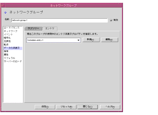

  24. 「エントリ」タブを選択し、非表示にするエントリまたは属性を指定します。
    Directory Proxy Server 設定エディタコンソールの「ネットワークグループ」ウィンドウ (「データの非表示」の「エントリ」タブ)。
  25. 「エントリ」タブの要素の説明は、次のとおりです。
    現在このグループが使用中のエントリ非表示プロパティを指定します: 「禁止エントリプロパティオブジェクトの作成」に記載されているように、ドロップダウンリストに、禁止エントリプロパティの既存のオブジェクトが表示されます。オブジェクト名を選択します。デフォルトでは、オブジェクトは選択されていません (<なし>)。オブジェクトがない場合は、「新規」ボタンをクリックして、オブジェクトをその場で作成することができます。
    新規: 新しい禁止エントリプロパティを作成するためのダイアログを表示します。
    編集: 既存の禁止エントリプロパティを編集するためのダイアログを表示します。

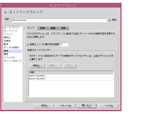

  26. グループの検索属性を指定するときは、左のフレームで「検索」を選択し、右のフレームに適切な値を指定します。
    Directory Proxy Server 設定エディタコンソールの「ネットワークグループ」ウィンドウ (「検索」の「サイズ」タブ)。
  27. 「サイズ」タブの要素の説明は、次のとおりです。
    結果エントリの最大数を制限: 1 回の検索操作で一度にクライアントから返すことができる結果エントリの最大数を指定するときは、このオプションを有効にします。0 (ゼロ) よりも大きい任意の数値を指定できます。検索されたエントリの数が指定された値に達すると、administrativeLimitExceeded エラーがクライアントに通知され、以降のエントリは破棄されます。デフォルトでは、このプロパティは無効で、エントリは破棄されません。
    追加: 検索のサイズ制限プロパティを追加するためのダイアログを表示します。詳細は、「検索のサイズ制限プロパティオブジェクトの作成」を参照してください。
    編集: 検索のサイズ制限プロパティを編集するためのダイアログを表示します。
    削除: 検索のサイズ制限プロパティを削除するためのダイアログを表示します。(この処理では、確認メッセージを表示することなくグループからプロパティが削除されます。

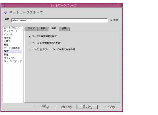

  30. 「範囲」タブを選択して、検索対象範囲 (クライアントが検索要求に指定できる範囲) を指定します。
    Directory Proxy Server 設定エディタコンソールの「ネットワークグループ」ウィンドウ (「検索」の「範囲」タブ)。
  31. 「範囲」タブの要素の説明は、次のとおりです。
    すべての検索範囲を許可: デフォルトでは、このオプションは有効で、クライアントはすべての検索範囲を指定できます。
    'ベース' の検索範囲のみを許可: ベース検索のみを指定できるようにするには、このオプションを有効にします。
    'ベース' および '1 レベル' の検索のみを許可: ベース検索と 1 レベル検索のみを指定できるようにするには、このオプションを有効にします。
  32. 「参照」タブを選択し、検索時に検索の継続参照が生成された場合の処理を指定します。
    Directory Proxy Server 設定エディタコンソールの「ネットワークグループ」ウィンドウ (「検索」の「参照」タブ)。
  33. 「参照」タブの要素の説明は、次のとおりです。
    参照を破棄: デフォルトでは、このオプションは有効で、検索時に生成される参照は破棄されます。
    クライアントに参照を転送: 検索の継続参照を転送する場合にのみこのオプションを有効にします。

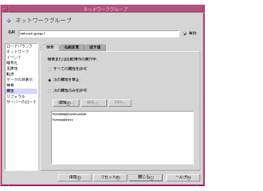

  34. グループの属性条件を指定するときは、左のフレームで「属性」を選択し、右のフレームに適切な値を指定します。
    Directory Proxy Server 設定エディタコンソールの「ネットワークグループ」ウィンドウ (「属性」の「検索」タブ)。
  35. 「検索」タブの要素の説明は、次のとおりです。
    このタブは、ある特定の種類の検索操作や比較操作が LDAP サーバーに達しないようにするために使用します。クライアントの要求がこの制限に当てはまる場合、Directory Proxy Server は不正アクセスエラーをクライアントに返します。
    すべての属性を許可: このオプションはデフォルトで有効になっているため、検索フィルタや比較にすべての属性を使用できます。
    次の属性を禁止: 検索フィルタや比較要求にクライアントが使用できない属性の名前を指定するには、このオプションを有効にします。
    次の属性のみを許可: 検索フィルタや比較要求に使用できる属性の名前を指定するには、このオプションを有効にします。ネットワークグループのテーブル内に属性値が 1 つ以上ある場合、比較要求がこれらのどの属性値とも適合しなければ、Directory Proxy Server によって要求が拒否されます。ネットワークグループのテーブル内に属性値が 1 つもない場合、属性がどの属性とも一致しなければ、クライアントはその属性を使用することができます。たとえば、cn、dn、mail の各属性だけをクライアントで検索できるようにする場合は、これらの属性をテーブルに追加します。
    追加: 属性をテーブルに追加できるダイアログボックスを表示します。これらの属性を使用不可にするか、使用可能にするかを指定する必要があります。
    編集: 選択されているテーブル内の属性を編集するためのダイアログボックスを表示します。
    削除: 属性をテーブルから削除します。
  36. 「名前変更」タブを選択し、属性名の変更規則を指定します。
    Directory Proxy Server 設定エディタコンソールの「ネットワークグループ」ウィンドウ (「属性」の「名前変更」タブ)。
  37. 「名前変更」タブの要素の説明は、次のとおりです。
    追加: 1 つ以上の既存の属性の名前変更プロパティを、このネットワークグループで使用される次のテーブルに追加するためのダイアログボックスを表示します。「属性名変更プロパティオブジェクトの作成」を参照してください。
    編集: 選択された属性の名前変更プロパティを編集するためのダイアログボックスを表示します。
    削除: 属性の名前変更プロパティをテーブルから削除します。

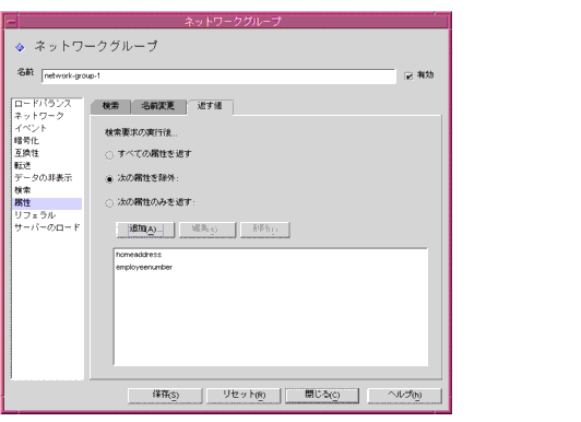

  38. 「返す値」タブを選択し、サーバーが返す検索結果がクライアントに転送される前に、それに適用する制限を指定します。
    Directory Proxy Server 設定エディタコンソールの「ネットワークグループ」ウィンドウ (「属性」の「返す値」タブ)。
  39. 「返す値」タブの要素の説明は、次のとおりです。
    すべての属性を返す: デフォルトではこのオプションが有効で、すべての属性が返されます。
    次の属性を除外: 検索結果のエントリから除外する属性の名前を指定する場合は、このオプションを有効にします。
    次の属性のみを返す: 検索結果から返すことができる属性 (存在する場合) の名前を指定する場合は、このオプションを有効にします。
    検索結果の一部として返される属性が「次の属性のみを返す」テーブルに指定されていない場合、これらの属性は返されません。テーブルが空で、「次の属性を除外」テーブルに指定されていない場合は、これらの属性は返されます。
    追加: 属性をテーブルに追加できるダイアログボックスを表示します。これらの属性を使用不可にするか、使用可能にするかを上のオプションで指定する必要があります。
    削除: 属性をテーブルから削除します。

  42. グループのサーバーロード条件を指定するときは、左のフレームで「サーバーのロード」を選択し、右のフレームに適切な値を指定します。
    Directory Proxy Server 設定エディタコンソールの「ネットワークグループ」ウィンドウ (「サーバーロード」)。
  43. 画面要素の説明は、次のとおりです。
    接続ごとの同時操作: そのグループの 1 つの接続で Directory Proxy Server が同時に処理できる操作の数を制限する場合は、このオプションを選択します。この値には、0 (ゼロ) よりも大きい整数を指定します。この属性を指定しない場合、操作の数は無制限になります。たとえば、この値を 1 に設定すると、そのグループに含まれるすべてのクライアントは、同時に発生した LDAP 操作を強制的に実行します。同時に発生したその他の要求は、操作を中断させる要求を除き、サーバー使用中のエラーにより失敗します。
    接続ごとの合計操作: そのグループの 1 つの接続で Directory Proxy Server が処理できる操作の合計数を制限する場合は、このオプションを選択します。この値には、0 (ゼロ) よりも大きい整数を指定します。クライアントが 1 つの接続に対してグループに許可されている最大操作数を超えた場合は、Directory Proxy Server によってその接続は閉じられます。この属性を指定しない場合、操作の数は無制限になります。
    このグループへの同時接続: このネットワークグループへの同時接続の数を制限し、その値を指定するときは、このオプションを選択します。
    IP アドレスごとの同時接続: クライアントが 1 つの IP アドレスから確立できる同時接続の数を制限する場合は、このオプションを選択します。デフォルトでは、任意の数の接続を確立できます。

  47. 「ネットワークグループ」ウィンドウにアクセスし (手順 2 を参照)、グループに適切な優先度を設定します。
  48. 「Directory Proxy Server の再起動」に記載されているようにサーバーを再起動します。
    Directory Proxy Server 設定エディタコンソールの「ネットワークグループ」ウィンドウ。グループの変更。
  4. 変更するグループをリストから選択し、「編集」をクリックします。
  5. 必要な修正を加えます。
  6. 「保存」をクリックして、変更内容を保存します。
  7. Directory Proxy Server の設定が変更され、この設定が適用されるサーバーを再起動するように促すメッセージが表示されます。この時点では、まだサーバーを再起動しません。再起動は、すべての設定変更が完了してから実行します。
  8. 変更が必要なすべてのグループについて、手順 3 から手順 5 を繰り返します。
  9. 「Directory Proxy Server の再起動」に記載されているようにサーバーを再起動します。
グループの削除
不要なネットワークグループは、Directory Proxy Server の設定から削除できます。
グループを削除するには
    Directory Proxy Server 設定エディタコンソールの「ネットワークグループ」ウィンドウ。グループの削除
  4. 削除するグループをリストから選択し、「削除」をクリックします。
  5. 処理を承認します。
  6. 削除したグループの名前は、リストに表示されなくなります。Directory Proxy Server の設定が変更され、この設定が適用されるサーバーを再起動するように促すメッセージが表示されます。この時点では、まだサーバーを再起動しません。再起動は、すべての設定変更が完了してから実行します。
  7. 削除が必要なすべてのグループについて、手順 3 と手順 4 を繰り返します。
