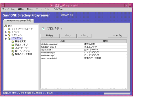

Directory Proxy Server のプロパティオブジェクトを使用することで、特別な制限を LDAP クライアントに適用することができます。これらのプロパティは、制限の適用が必要なその他のエントリに含めることもできます。この章では、各プロパティの概要を示し、Directory Proxy Server 設定エディタコンソールを使用してプロパティオブジェクトを作成する方法について説明します。
この章で説明する項目は、次のとおりです。

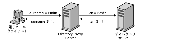

図 8-1 は、スキーママッピングで Directory Proxy Server の属性名変更機能がどのように使用されるかを示しています。
図 8-1 属性名変更プロパティによるスキーマのマッピング
Directory Proxy Server は、クライアントクエリをディレクトリサーバーに渡す前に、クエリ内の属性名をディレクトリサーバーが認識できる形式に変更します。

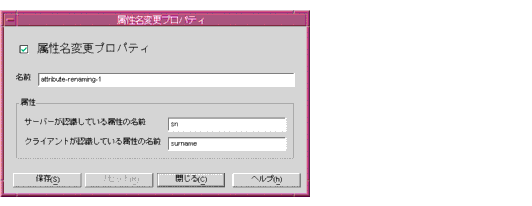

電子メールクライアントは、人名の姓を「surname」という属性の値として想定し、LDAP サーバーは姓を「sn」という属性の値として想定しています。Directory Proxy Server がこの 2 つの属性をマップするときに、変更されるのは属性名だけで、属性の値は変更されません。
クライアントとサーバーの属性名に影響する規則を定義するときは、属性名変更プロパティを使用します。対応するサーバー属性にマップしたり逆にマップされたりする必要があるクライアント属性の名前を指定します。これにより、クライアント要求にサーバーが認識できない属性名が含まれている場合でも、Directory Proxy Server はそれをサーバーが認識できる名前にマップできるので、クライアントからサーバーへの通信が可能になります。同様に、サーバーが応答を返す場合にも、Directory Proxy Server はクライアントが認識できない属性を認識できる形式に変換します。

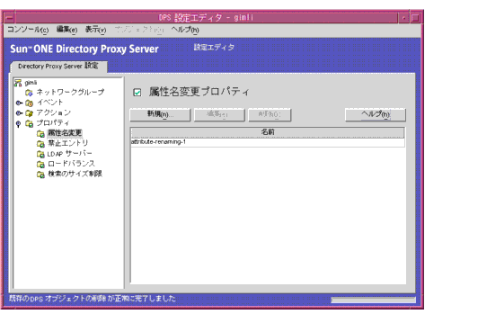

属性名変更プロパティオブジェクトの作成
属性名変更のためのクライアント属性とサーバー属性を指定するには
  1. 「Directory Proxy Server コンソールへのアクセス」に記載されているように、Directory Proxy Server 設定エディタコンソールにアクセスします。
  2. ナビゲーションツリーで、「プロパティ」ノードを展開し、「属性名変更」を選択します。
  3. 属性名変更プロパティの既存のオブジェクトが右のペインにリスト表示されます。
    Directory Proxy Server 設定エディタコンソールの「属性名変更プロパティ」ウィンドウ。
  4. 「新規」をクリックします。
  5. 「属性名変更プロパティ」ウィンドウが表示されます。
  6. 「名前」フィールドにプロパティオブジェクトの名前を入力します。この名前には、一意の英数文字列を指定する必要があります。
    注
    属性名は、7 ビット文字だけで指定する必要があります。
  7. マッピングする属性を残りのフィールドに指定します。
  8. 属性名変更の値は、それぞれがピリオドで区切られた 10 進数として指定することができます (2.5.4.10 など)。また、属性タイプとしてテキスト形式の名前を 1 つ以上割り当てることができます。これらの名前は文字で始める必要がありますが、2 番目以降には ASCII 文字、数字、およびハイフンを使用することもできます。大文字と小文字は区別されません。
    サーバーが認識している属性の名前: サーバーが認識している属性の名前を入力します。
    クライアントが認識している属性の名前: クライアントが認識している属性の名前を入力します。
    クライアントの要求に、「クライアントが認識している属性の名前」で指定した属性名が含まれている場合、その属性名は「サーバーが認識している属性の名前」の値に変換されます。同様に、サーバーから送信された結果に、「サーバーが認識している属性の名前」で指定した属性名が含まれている場合、その属性名は「クライアントが認識している属性の名前」の値に変換されます。
  9. 「保存」をクリックして、オブジェクトを作成します。

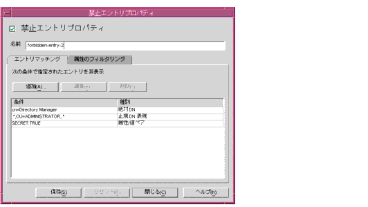

    Directory Proxy Server 設定エディタコンソールの「禁止エントリプロパティ」ウィンドウ (「エントリマッチング」タブ)。
  7. 「エントリマッチング」タブで、適切な値を指定します。このタブには、このプロパティの名前と非表示にする LDAP エントリの設定が表示されます。
  8. 追加: LDAP エントリを非表示にする条件を追加するためのメニューを表示します。指定できる条件のタイプは、「絶対 DN」、「正規 DN 表現」、または「属性/値ペア」です。エントリ名は、直接入力するだけでなく、ディレクトリ情報ツリーで既存のエントリを参照することができます。
    絶対 DN : 非表示にするエントリの DN を入力するためのダイアログを表示します。
    正規 DN 表現: 非表示にするエントリの DN の正規表現を入力するためのダイアログを表示します。DN の正規表現は、通常の形式で指定する必要があります。つまり、RDN コンポーネントと等号 (=) の間には空白文字を挿入せず、属性名と値をすべて大文字で指定する必要があります。
    たとえば、すべての DN を「ou=internal」という RDN コンポーネントと一致させるには、次のように指定する必要があります。
    .*OU=INTERNAL.*
    「属性のフィルタリング」タブに、含まれる属性名がリストされていて、任意の属性がそのリストのどの属性とも一致しない場合、その属性は返されません。「属性のフィルタリング」タブで除外される属性と一致する属性が LDAP エントリに含まれていない場合、その LDAP エントリは返されます。
    正規表現については、次の文献を参考にしてください。『Mastering Regular Expressions』、Friedl および Oram 著、O'Reilly 発行、ISBN: 1565922573
    属性/値ペア: 属性の名前と値の組み合わせを指定するためのダイアログを表示します。指定した属性名/値のペアと一致する属性名/値のペアがエントリに含まれている場合、そのエントリまたはそのコンテンツの一部は非表示になります。
    たとえば、「ou=internal」または「secret=yes」のどちらかを属性の 1 つとして含むエントリをすべて非表示にする場合は、「ou」という属性と「internal」という値を指定します。

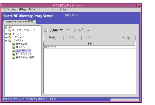

LDAP サーバープロパティ
ディレクトリの配備では、Directory Proxy Server は LDAP クライアントと LDAP ディレクトリサーバーの間に配置されます。Directory Proxy Server は、LDAP クライアントからの要求を LDAP ディレクトリサーバーにルーティングする前、およびディレクトリサーバーからの応答をクライアントに渡す前に、これらの要求と応答をフィルタリングします。また、レプリケートされた複数のディレクトリサーバー間で自動ロードバランスと、自動フェイルオーバーおよびフェイルバックもポートしています。
Directory Proxy Server でバックエンドサーバーとして使用するディレクトリサーバーを指定するには、LDAP サーバープロパティを使用します。このプロパティを定義するときは、Directory Proxy Server が必要とするすべての詳細を指定する必要があります。たとえば、ディレクトリサーバーとの通信については、ディレクトリサーバーの IP アドレスまたは完全修飾ホスト名、ディレクトリサーバーがクライアント接続を待機するポートの番号、サーバーが対応している LDAP のバージョン、Directory Proxy Server とこのサーバーの間の通信に適用されるバージョンなどを指定する必要があります。
次に、Directory Proxy Server 設定エディタコンソールを使用して、LDAP サーバープロパティのオブジェクトを作成する方法について説明します。
LDAP サーバープロパティオブジェクトの作成
Directory Proxy Server との通信用の Directory Server を指定するには
  2. ナビゲーションツリーで、「プロパティ」ノードを展開し、「LDAP サーバー」を選択します。
  3. LDAP サーバープロパティの既存のオブジェクトが右のペインにリスト表示されます。
    Directory Proxy Server 設定エディタコンソールの「LDAP サーバープロパティ」ウィンドウ。
  4. 「新規」をクリックします。
  5. 「LDAP サーバープロパティ」ウィンドウが表示されます。
    Directory Proxy Server 設定エディタコンソールの「LDAP サーバープロパティ」ウィンドウ (「設定」タブ)。
  7. 「設定」タブには、このプロパティが参照する LDAP サーバーの基本設定が表示されます。

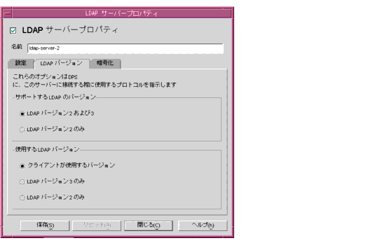

  9. 「LDAP バージョン」タブを選択し、適切な値を指定します。
    Directory Proxy Server 設定エディタコンソールの「LDAP サーバープロパティ」ウィンドウ (「LDAP バージョン」タブ)。
  10. このタブには、このサーバーがサポートしている LDAP のバージョン、および Directory Proxy Server とこのサーバーとの通信に使用する LDAP バージョンを示す設定が表示されます。
    サポートする LDAP のバージョン: 「LDAP バージョン 2 および 3」または「LDAP バージョン 2 のみ」という 2 つのオプションのどちらかを選択します。デフォルトは、「LDAP バージョン 2 および 3」です。
    使用する LDAP バージョン: 「クライアントが使用するバージョン」、「LDAP バージョン 3 のみ」、「LDAP バージョン 2 のみ」という 3 つのオプションのいずれかを選択します。この属性は、このエントリで定義されるバックエンドサーバーとの通信時での使用が選択されている LDAP プロトコルのバージョンを Directory Proxy Server に通知します。デフォルトでは、「クライアントが使用するバージョン」が選択されます。
    このオプションは、Directory Proxy Server がリフェラルを実行する必要のある LDAPv2 クライアントを使用する場合に便利です。この場合、バックエンドサーバーがリフェラルを送り返せるように、Directory Proxy Server 自体が LDAPv3 クライアントとしてバックエンドサーバーに接続する必要があります。このプロパティを参照するネットワークグループが複数の LDAP バージョン 2 のバインドを行えるようにする場合は、「LDAP バージョン 3 のみ」を選択する必要があります。

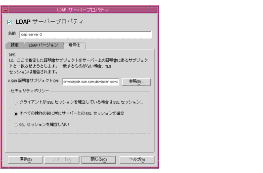

  11. 「暗号化」タブを選択し、適切な値を指定します。
    Directory Proxy Server 設定エディタコンソールの「LDAP サーバープロパティ」ウィンドウ (「暗号化」タブ)。
  12. このタブには、このプロパティが参照する LDAP サーバーのセキュリティ保護された通信に関連する設定が表示されます。
    X.509 証明書サブジェクト DN: LDAP サーバーの証明書のサブジェクト名を指定します。これを指定すると、Directory Proxy Server は指定した証明書のサブジェクトを LDAP サーバーの証明書に含まれるサブジェクトと照合し、一致しない場合は TLS セッションを拒否します。この属性により、Directory Proxy Server は接続先の LDAP サーバーを認証します。この属性が設定されていない場合、Directory Proxy Server は、どのようなサブジェクト名でも受け付けます。
    セキュリティポリシー: Directory Proxy Server とバックエンドサーバーとの接続のためのセキュリティポリシーを定義するオプションとして、「クライアントが SSL セッションを確立している場合は SSL セッションを確立」、「すべての操作の前に常にサーバーとの SSL セッションを確立」、または「SSL セッションを確立しない」のいずれかを選択します。

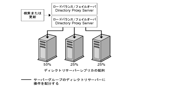

図 8-2 は、3 つのディレクトリサーバーレプリカ間でのクライアントロードの分散を示しています。
図 8-2 複数の LDAP ディレクトリレプリカ間でのロードバランス
複数の LDAP ディレクトリレプリカ間でのロードバランス。この設定を行うと、Directory Proxy Server は、この設定に定義されている負荷条件に合わせて、各ディレクトリサーバーにクライアントクエリを自動的に配分します。
Directory Proxy Server のロードバランスはセッションベースで行われます。つまり、クライアントからのクエリを担当させるディレクトリサーバーを選択する決定機能は、クライアントセッションごとに、特にクライアントセッションの開始時に適用されます。そのセッションの以後のすべてのクライアントクエリは、セッションの開始時に選択されたディレクトリサーバーに向けられます。

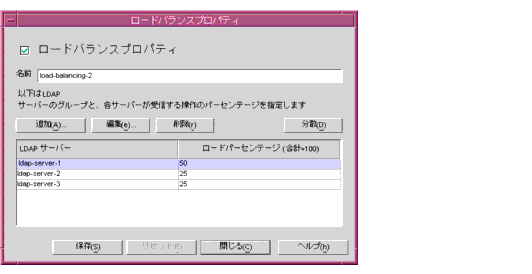

次に、Directory Proxy Server 設定エディタコンソールを使用して、ロードバランスプロパティのオブジェクトを作成する方法について説明します。
注
ロードバランスプロパティのオブジェクトには、少なくとも 1 つの LDAP サーバープロパティを指定し、負担割合の合計が 100% になるように設定する必要があります。指定していない場合、Directory Proxy Server は起動に失敗します。
ロードバランスプロパティオブジェクトの作成
ここでは、Directory Proxy Server のロードバランスを設定する方法について説明します。ロードバランスプロパティのオブジェクトを作成する前に、Directory Proxy Server がクライアントロードの分散に使用する LDAP ディレクトリサーバーを指定してください。詳細は、「LDAP サーバープロパティ」を参照してください。

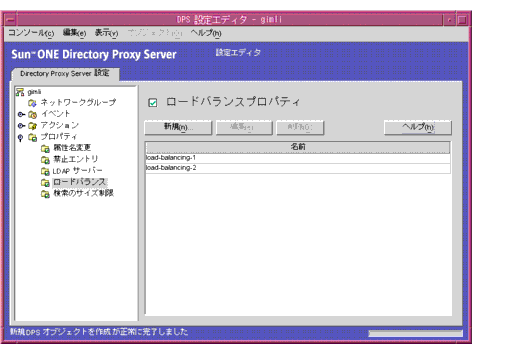

  2. ナビゲーションツリーで、「プロパティ」ノードを展開し、「ロードバランス」を選択します。
  3. ロードバランスプロパティの既存のオブジェクトが右のペインにリスト表示されます。
    Directory Proxy Server 設定エディタコンソールの「ロードバランスプロパティ」ウィンドウ。
  4. 「新規」をクリックします。
  5. 「ロードバランスプロパティ」ウィンドウが表示されます。
  7. 適切な結果が得られるように、残りのフォーム要素を設定します。
  8. 割合を編集するときは、「LDAP サーバー」行の隣の「ロードのパーセンテージ」列に 0 〜 100 の値を入力し、「適合」ボタンをクリックします。この操作によって、選択している行に指定のパーセントが割り当てられ、すべての割合の合計が 100% になるように計算されます。現在の合計パーセントは、「ロードのパーセンテージ」列の見出しに表示されます。
    追加: LDAP サーバープロパティへの参照を追加するためのダイアログを表示します。デフォルトでは、最初に追加されたサーバーに 100% の負荷が割り当てられ、その後に追加されたサーバーの負荷は 0% となります。
    編集: 現在選択されているテーブル内の項目を編集するためのダイアログを表示します。
    削除: 現在選択されている LDAP サーバーを、ロードバランスが実行されるサーバーのリストから削除します。
    分散: テーブル内で現在参照されているすべての LDAP サーバー間で負荷の割合を均等に分散します。

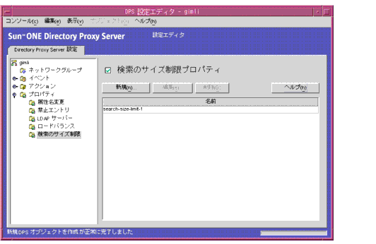

次に、Directory Proxy Server 設定エディタコンソールを使用して、検索のサイズ制限プロパティのオブジェクトを作成する方法について説明します。
検索のサイズ制限プロパティオブジェクトの作成
検索のサイズ制限を定義するには
  2. ナビゲーションツリーで、「プロパティ」ノードを展開し、「検索のサイズ制限」を選択します。
    Directory Proxy Server 設定エディタコンソールの「検索のサイズ制限プロパティ」ウィンドウ。
  3. 「新規」をクリックします。
  4. 「検索のサイズ制限プロパティ」ウィンドウが表示されます。

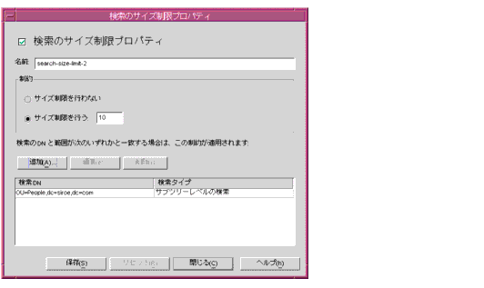

  7. 制約: サイズ制限の制約事項を適用するかどうかを指定します。
    サイズ制限を行わない: サイズ制限を行わないことを指定する場合は、このオプションを選択します。
    サイズ制限を行う: 適用するサイズ制限を指定する場合は、このオプションを選択して、整数値を入力します。
    追加: サイズ制限の条件を追加するためのメニューを表示します。「1 レベル検索」と「サブツリーレベルの検索」のいずれかのタイプを条件として指定します。
    1 レベル検索: DN を入力して条件テーブルに追加するためのダイアログを表示します。1 レベル検索の検索ベースの DN が条件テーブルの 1 レベル検索に指定したいずれかの識別名と一致する場合は、指定したサイズ制限がその検索のサイズ制限として適用されます。
    サブツリーレベルの検索: DN を入力するためのダイアログを表示します。サブツリー検索の検索ベースの DN が条件テーブルのサブツリーレベル検索に指定したいずれかの識別名と一致する場合は、指定したサイズ制限がその検索のサイズ制限として適用されます。

  2. ナビゲーションツリーで、「プロパティ」ノードを選択します。
  3. 既存のプロパティオブジェクトが右のペインにリスト表示されます。特定のプロパティに含まれるオブジェクトを表示するには、「プロパティ」ノードを展開し、適切なプロパティを選択します。
    Directory Proxy Server 設定エディタコンソールの「プロパティ」ウィンドウ。
    既存のプロパティオブジェクトを表示した Directory Proxy Server 設定エディタコンソールの「プロパティ」ウィンドウ。
