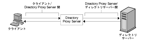

Directory Proxy Server には、設定可能な 2 つの異なる通信リンクがあります。各通信リンクは、プレーンテキストを利用するだけでなく、TLS (Transport Layer Security) プロトコルまたは SSL (Secure Sockets Layer) プロトコルによって暗号化することもできます。2 つの独立した通信リンクを利用できるので、LDAP クライアントと Directory Proxy Server の間、および Directory Proxy Server と LDAP ディレクトリの間で TLS または SSL が有効な通信を設定することができます。図 12-1 は、Directory Proxy Server の対応能力を示しています。
図 12-1 Directory Proxy Server の 2 つの独立した通信リンク
Directory Proxy Server の 2 つの独立した通信リンク。LDAP クライアント、Directory Proxy Server、LDAP ディレクトリの間にセキュリティ保護された通信リンクを設定します。

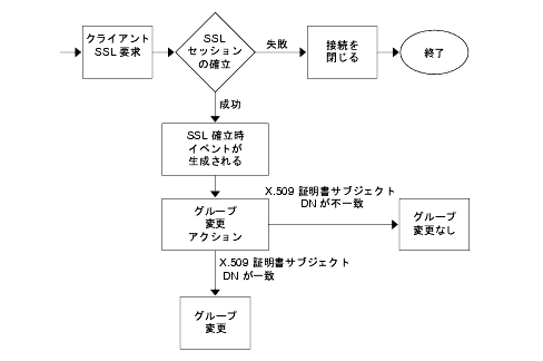

図 12-2 は、クライアントとの SSL セッションの確立後にクライアントから提示された証明書を Directory Proxy Server がどのように検証するかを示しています。
図 12-2 証明書に基づくクライアントの認証
Directory Proxy Server は、クライアントとの SSL セッションの確立後にクライアントから提示された証明書を検証できます。

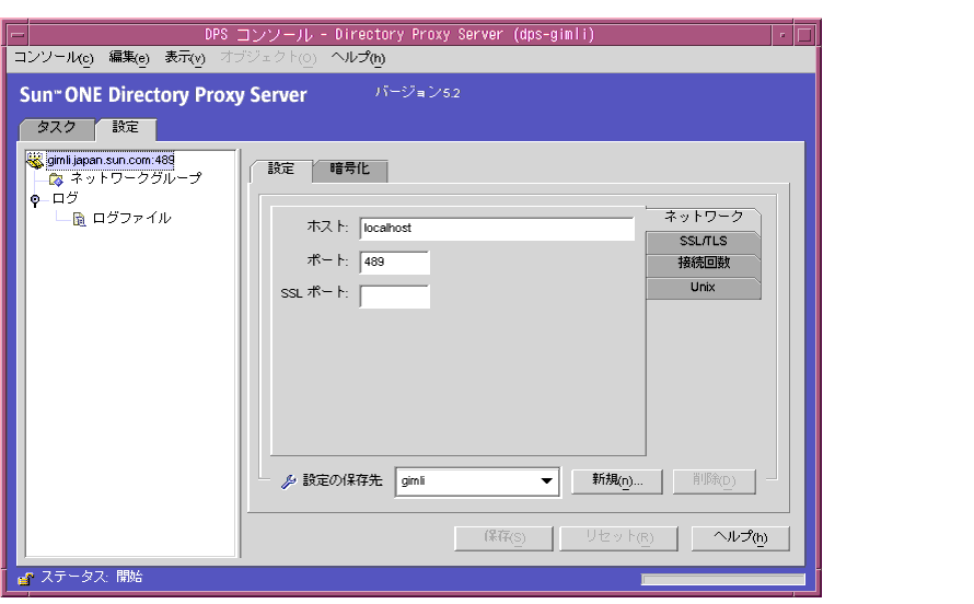

Directory Proxy Server コンソールの「設定」タブと「暗号化」タブでは、SSL 対応通信の条件を Directory Proxy Server に定義することができます。詳細は、「システム設定インスタンスの作成」を参照してください。
Directory Proxy Server コンソールの「設定」タブ (「暗号化」タブ)。
適切なシステム設定インスタンスに次の変更を加え、変更内容を保存します。

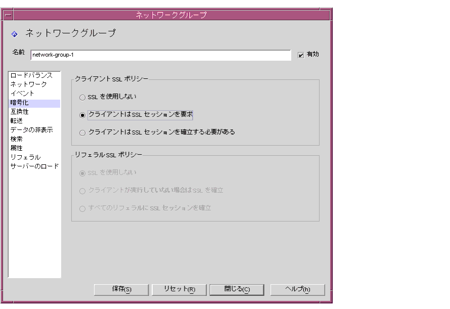

すでに設定されている各グループについて、「暗号化」タブで適切なオプションを指定します。LDAP 操作を送信する前にクライアントが TLS セッションを開始するように強制する、TLS セッションを利用するかどうかの判断をクライアントに任せる、またはクライアントによる TLS セッションの開始を許可しないように指定できます。たとえば、「SSL は利用可能です」と「クライアントは SSL セッションを確立する必要がある」の 2 つのオプションの有効化が必要になるかもしれません。「暗号化」タブのオプションについては、「Directory Proxy Server のネットワークグループを作成するには」の手順 9 を参照してください。
リフェラルの実行が有効な場合は、「リフェラル SSL ポリシー」も指定します。リフェラルの実行を有効にするには、ウィンドウの左側のリストで「リフェラル」を選択します。

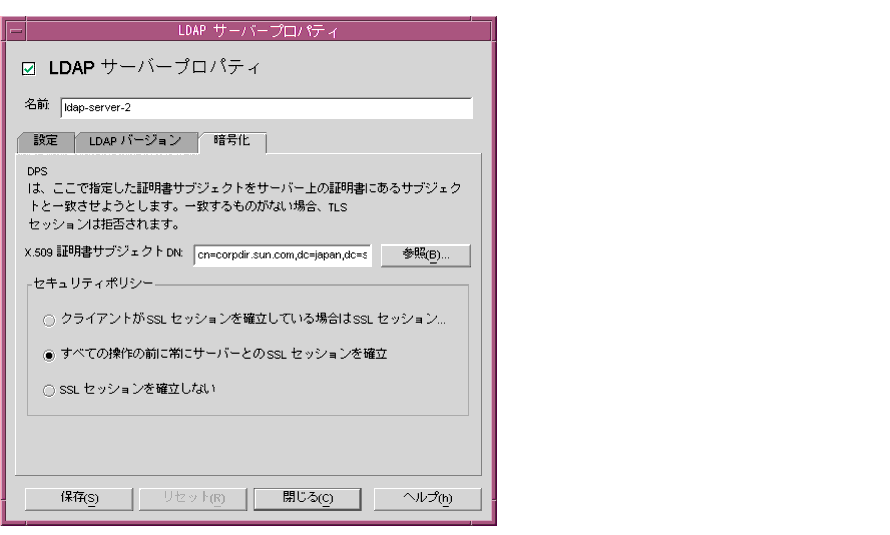

「LDAP サーバープロパティ」ウィンドウの「暗号化」タブでは、各 LDAP サーバーの SSL 対応通信の条件を設定できます。詳細は、「LDAP サーバープロパティオブジェクトの作成」を参照してください。
Directory Proxy Server 設定エディタコンソールの「LDAP サーバープロパティ」ウィンドウ。
適切な LDAP サーバープロパティオブジェクトに次の変更を加え、変更内容を保存します。
