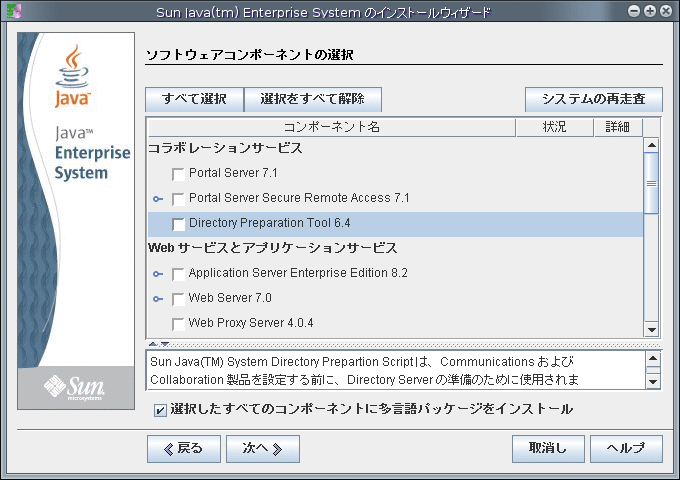

ライセンス条項に同意したら、Java ES インストーラがホスト上のソフトウェアを調査して、「ソフトウェアコンポーネントの選択」ページを表示します。
  1. インストールするソフトウェアを選択します。
    注 –
    HP-UX では、Sun Cluster コンポーネント、Directory Preparation Tool、HADB、またはサードパーティーの Web コンテナはサポートされません。Linux での「今すぐ設定」設定オプションによるインストールの場合、Sun Cluster コンポーネントはサポートされず、サードパーティーコンテナは BEA WebLogic のみがサポートされます。
    次の画面例は、「ソフトウェアコンポーネントの選択」ページを示しています。
    Java ES インストーラの「ソフトウェアコンポーネントの選択」ページの画面例のキャプチャー
    注 –
    Monitoring Console は、監視対象の Java ES コンポーネントが配置されているホスト上では実行できません。インストーラを実行するとこれらも一緒にインストールされてしまうので、Monitoring Console をほかの Java ES コンポーネントとは別のホストにインストールするためのインストールセッションを、単独で実行する必要があります。
    • インストーラウィンドウが小さすぎてすべてのテキストが表示されない場合は、ウィンドウの隅をドラッグして手動でウィンドウのサイズを変更することができます。
    • 個別の製品コンポーネントについての情報を見るには、その項目の上にカーソルを置きます。その項目の説明が、ページ下部のテキストボックスに表示されます。
    • 製品コンポーネントの互換性状態についての情報を見るには、「詳細」列の省略記号 (...) をクリックします ( 存在する場合)。
    • すでにインストールされている製品コンポーネントの選択は解除 (グレー表示) されます。これらをアップグレードできる場合は、「状況」が「アップグレード可」になっています。
      注 –
      インストーラでアップグレードできる製品コンポーネントは、Application Server、Message Queue、JavaDB、および HADB のみです (Solaris OS のみ)。Java ES コンポーネントのアップグレード手順については、『Sun Java Enterprise System 5 アップグレードガイド (UNIX 版)』を参照してください。
    • このページのオンラインヘルプを表示するには、「ヘルプ」ボタンをクリックします。
    • Solaris 10: インストーラを非大域ゾーンで実行する場合、非大域ゾーンにインストールできないコンポーネントは無効になります。
    ヒント –
    Solaris 10 ゾーンでインストールまたはアップグレードするときは、いくつかの点に注意する必要があります。詳細については、「Solaris 10 ゾーンの例」を参照してください。
    「ソフトウェアコンポーネントの選択」ページでは、次のようなコンポーネントをインストールすることを選択できます。
    • すべてのコンポーネント。すべての製品コンポーネントとそれらが必要とする共有コンポーネントを選択するには、「すべて選択」を選択します。
    • 一部のコンポーネント。一部の製品コンポーネントをインストールするには、製品コンポーネントを個別に選択します。製品コンポーネントを選択するたびに、そのコンポーネントが依存する製品コンポーネントが自動的に選択されます。
    • サブコンポーネント。サブコンポーネントを選択するには、コンポーネントの左にある展開ターナーをクリックして、サブコンポーネントリストを展開します。サブコンポーネントを選択するたびに、選択したコンポーネントが依存する製品サブコンポーネントが自動的に選択または選択解除されます。
    • 共有コンポーネント: すべての共有コンポーネントを最新の Java ES リリースにアップグレードするには、「すべての共有コンポーネント」を選択します。この項目を選択しない場合は、選択した製品コンポーネントに対応する共有コンポーネントのみがインストールまたはアップグレードされます。
    • 言語パッケージ。デフォルトでは、選択したコンポーネントの多言語パッケージがインストールされます。選択するコンポーネントを追加するたびに、インストールされる多言語パッケージが追加されるので、インストールに必要なディスク容量が増えていきます。多言語パッケージをインストールしないことを選択した場合は、その選択を確認する画面が表示され、ローカライズ版パッケージをあとからインストールすることはできないことを警告されます。

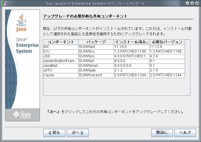

  5. 共有コンポーネントの互換性の問題を解決します。
    製品コンポーネントの問題が解決されたあとで、インストーラはすでにインストールされている共有コンポーネントの互換性チェックを行います。共有コンポーネントの互換性のないバージョンが検出された場合は、「アップグレードの必要がある共有コンポーネント」ページが表示されます。
    Java ES インストーラの「アップグレードの必要がある共有コンポーネント」ページの画面例のキャプチャ。
    注意 – 注意 –
    JES 以外のアプリケーションについては、ホストに存在する依存関係を確認せずに共有コンポーネントをアップグレードしないでください。必要となる共有コンポーネントの Java ES バージョンと、これらの既存のアプリケーションとの間に互換性があるかどうかを最初に確認する必要があります。
    1. アップグレードしないときは、「取消し」をクリックします。
      「取消し」を選択した場合は、互換性のない共有コンポーネントを手動で削除する必要があります。削除しない場合は、これ以上インストールを続行できなくなります。
    2. 互換性のない共有コンポーネントをこのインストールセッションでアップグレードするときは、「次へ」をクリックします。

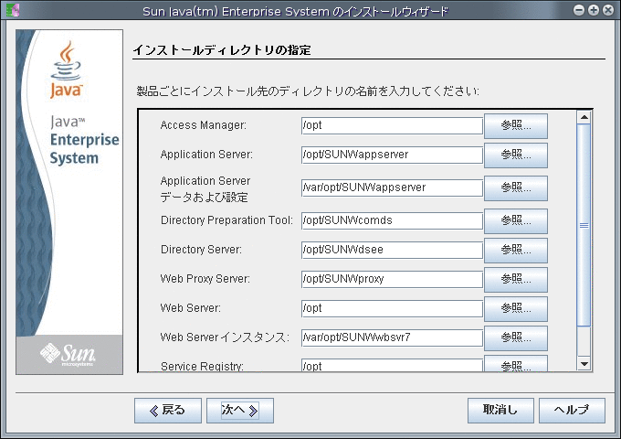

      「インストールディレクトリ」ページが表示されます。次の画面例には、インストールディレクトリのデフォルトの場所が表示されています。
Procedureインストールディレクトリを指定し、システムチェックを開始するには
選択された各製品コンポーネントについて、デフォルトのインストールディレクトリが表示されます。
Java ES インストーラの「インストールディレクトリの指定」ページの画面例のキャプチャー
  1. デフォルトのインストールディレクトリについて、次のことを確認します。
    すべてのデフォルトディレクトリおよびポートの完全なリストについては、『Sun Java Enterprise System 5 インストールリファレンス (UNIX 版)』の第 2 章「デフォルトのインストールディレクトリとポート」を参照してください。
    • これから行う配備のディレクトリが正しいことを確認します。
    • デフォルトのディレクトリが適していない場合は、必要に応じて別のパスを参照し、変更します。
    注 –
    デフォルト値をそのまま使わずに別の値を入力することを選択した場合は、その項目をインストーラまたはコンフィギュレータから要求された場合には、選択したその値を常に指定する必要があります。

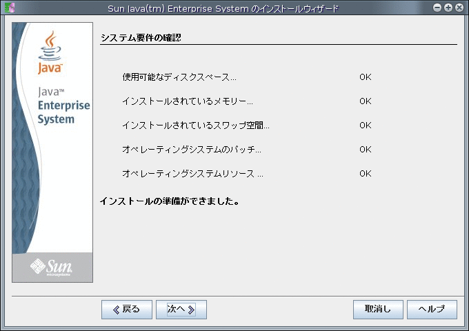

  2. 「次へ」をクリックしてシステムチェックを開始します。
    インストーラは、選択されたコンポーネントに基づいて、ディスク容量、メモリー、スワップ空間、オペレーティングシステムのパッチ、オペレーティングシステムのリソースをチェックします。次の表の左側の列には、システムチェックの結果表示されるメッセージを示しています。右の列は、それぞれの結果に対して必要となる対処方法を示しています。
    表示されるメッセージ
    対処方法
    システムはインストールの準備が完了しています
    「次へ」をクリックして次に進みます。
    メモリーまたはスワップ空間の量が推奨レベルに達していないことを示す警告メッセージを含む。
    「次へ」をクリックしてインストールを続行しますが、インストール完了後にメモリーまたはスワップ空間を追加します。メモリーまたはスワップ空間を追加しない場合、パフォーマンスに深刻な影響が生じる可能性があります。
    システムはインストールの準備ができていません
    「レポートの参照」をクリックし、インストーラによって検出された問題に関する情報を参照します。必要なパッチがインストールされていない場合、このレポートにはパッチ番号が報告されます。インストーラを停止することなく、レポートされた問題を解決できる場合は、問題を解決したあとで「再チェック」をクリックし、システムの再チェックを行います。
    Solaris 10: インストーラを非大域ゾーンで実行している場合、メモリー情報を取得できないことを知らせるメッセージが表示されます。
    メモリーの不足など、問題によってはインストールを続行できる場合もありますが、その他の問題 (ディスク容量の不足など) の場合は、問題を解決しないとインストーラの処理を続行できません。
  3. 適用されていないオペレーティングシステムパッチをインストールします。
    インストールを続行する前に、適用されていないパッチの大半をインストールする必要があります。方法については、「パッチをインストールするには」を参照してください。場合によっては、適用されていないパッチをインストールせずに続行できます。この場合、処理を続けようとすると、インストールが失敗するか、またはソフトウェアが正しく機能しない可能性があることを示す警告が表示されます。インストールを続行するときは、適用していないパッチをインストールしないでインストールすることを明示的に承認する必要があります。
    Java ES インストーラの「システム要件の確認」ページの画面例のキャプチャー
  4. システムチェックが完了し、システムの状態に問題がなければ、「次へ」をクリックします。

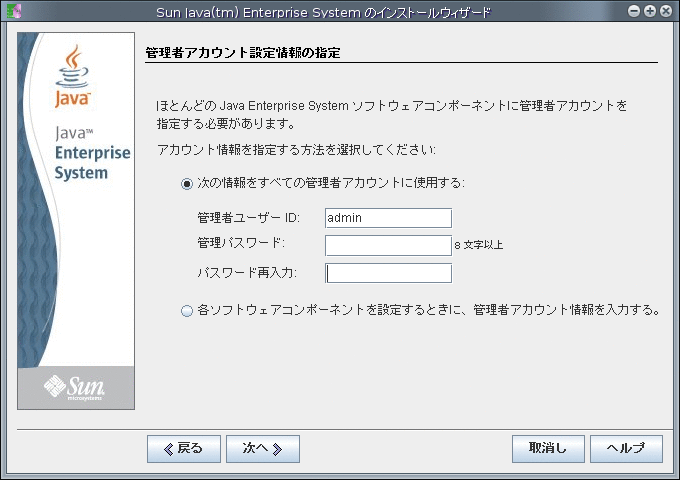

  2. 「今すぐ設定」の場合は、管理者ユーザーの ID とパスワードの入力方法を選択します。
    管理者ユーザーの ID とパスワードを使用する製品コンポーネントを複数選択する場合は、「パスワード選択パネル」が表示されます。
    Java ES インストーラの「パスワード選択パネル」の画面例のキャプチャー
    • 「次の情報をすべての管理者アカウントに使用する」。(デフォルト) デフォルトをそのまま使用する場合は、管理者ユーザーの ID とパスワードを 1 度だけ入力します。これらのフィールドは、これ以降設定ページに表示されなくなります。
    • 「製品ごとに異なる管理者アカウントを使用する」。このオプションを選択する場合は、選択した製品コンポーネントのうち、管理者 ID とパスワードを使用するコンポーネントのそれぞれの設定ページで、管理者ユーザー ID とパスワードを入力することを求められます。
    注 –
    Java ES インストーラでは、管理パスワードに空白は使用できません。また、次の記号も使用できません。 ; & ( ) ! | < > ' “ $ ^ \ # / , @ %

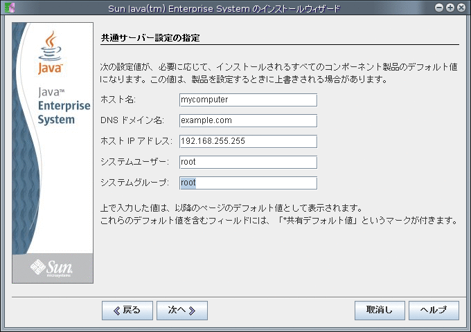

  3. 「今すぐ設定」インストールの場合は、共通サーバー設定を指定します。
    デフォルト値をそのまま使用するか、または別のデータを使用して、これらのグローバルフィールドに関するインストーラの質問に答えます。ここに入力する値は、以降の製品コンポーネント設定ページにデフォルト値として表示されます。これらのフィールドについては、オンラインヘルプか、『Sun Java Enterprise System 5 インストールリファレンス (UNIX 版)』の「共通設定」を参照してください。
    注 –
    次の画面例は、「共通サーバー設定の指定」ページを示しています。この例では、ここまでのインストールセッションで 1 つの管理者アカウントを使用することを選択しているので、管理者ユーザー ID と管理者パスワードに関連するフィールドは表示されていません。
    Java ES インストーラの「共通サーバー設定の指定」ページの画面例のキャプチャー
  4. 「次へ」をクリックして次に進みます。

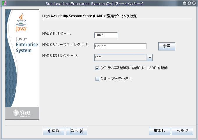

Procedure設定データを指定するには
「今すぐ設定」設定オプションでのインストールの場合、インストーラは、選択した製品コンポーネントのうち、インストール時に設定可能なコンポーネントの設定ページを 1 つ以上表示します。選択を行う際には、次の情報が役立ちます。
設定ページの一部のフィールドには、「共通サーバー設定」ページに指定したデフォルト値が表示されます。これらの値は編集可能です。ただし、デフォルト値をそのまま使わずに別の値を入力することを選択した場合は、その項目をインストーラまたはコンフィギュレータから要求された場合には、選択したその値を常に指定する必要があります。
注 –
Access Manager を Portal Server と一緒にインストールする場合は、Access Manager に対してレルム (Access Manager 7.x 互換) モードまたは旧バージョン (Access Manager 6.x 互換) モードを選択できます。Portal Server には旧バージョンモードが必要であることを知らせるインストーラメッセージを無視します。ただし、Access Manager が Directory Server と一緒に設定され、データストアとして AM SDK が設定されている場合にのみ、Portal Server はレルムモードをサポートします。Communications 製品を使用する場合は、旧バージョンモードが必要です。
次の画面例は、製品コンポーネントの設定ページを示しています。
Java ES インストーラの設定ページの画面例のキャプチャー
  1. 表示される各設定ページに、設定に関する情報を指定します。
    パスワード以外の設定値には、デフォルト値が表示されます。
  2. 「次へ」をクリックして、次の製品コンポーネントの設定ページに進みます。
  3. 最後の設定ページで「次へ」をクリックすると、インストール時の設定が完了します。

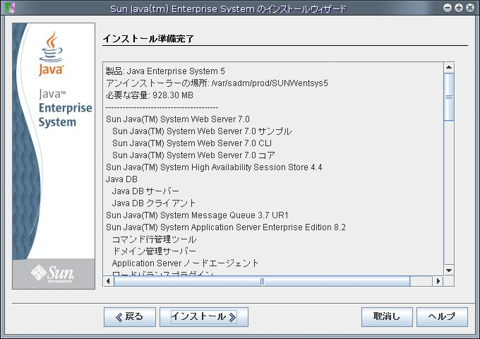

    「インストールの準備が完了しています」ページが表示されます。
    Java ES インストーラの「インストール準備完了」ページの画面例のキャプチャー
Procedureソフトウェアをインストールするには
ホストにソフトウェアを転送する前に、インストーラは、選択されたコンポーネントを表示します。ここには共有コンポーネントは表示されませんが、それらはすでに確認されており、必要に応じてインストールされます。
  1. 表示されたコンポーネントの一覧を確認し、必要な変更を行います。
    1. 「ソフトウェアコンポーネントの選択」ページに戻るには、「戻る」ボタンをクリックします。
      「ソフトウェアコンポーネントの選択」ページが表示されるまで、各ページの「戻る」ボタンをクリックし続けます。必要な変更を行います。
    2. インストーラの先のページに進むには、「次へ」をクリックします。
      すでに入力されている値を再入力する必要はありません。依存性が再チェックされ、システムチェックが繰り返されます。
  2. 「インストールの準備が完了しています」ページの情報が適切であることを確認したら、「次へ」をクリックします。
  3. 「インストール」をクリックして、コンポーネントパッケージのインストールを開始します。
