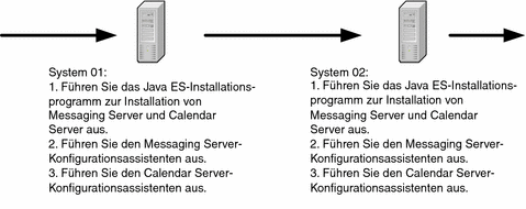

Die Abfolge von Installations- und Konfigurationsaufgaben, die Sie durchführen, wird der in Abbildung 3–2 beschriebenen ähneln.
Unabhängig von der Architektur Ihrer Lösung müssen Sie einen Installationsplan entwickeln, der alle Konfigurationswerte umfasst, die für die Konfiguration der Komponenten und das Erreichen einer interoperierenden, verteilten Lösung erforderlich sind.

Die meisten Lösungen werden über mehrere Computer verteilt. Die Installationspläne für diese Lösungen müssen die mehrmalige Ausführung des Installationsprogramms für die Installation und Konfiguration der vollständigen Lösung beschreiben. Verwenden Sie folgende Richtlinien für die Analyse dieser Lösungen:
In den meisten Fällen, wenn Sie mehrere Komponenten auf einem Rechner kombinieren, führen Sie das Installationsprogramm nur einmal aus. Dies ist insbesondere dann der Fall, wenn das Installationsprogramm im Modus "Jetzt konfigurieren" ausgeführt wird, da das Installationsprogramm in diesem Modus sowohl einen Webcontainer als auch die im Webcontainer ausgeführte Komponente installieren kann. In diesen Fällen beschreibt Ihr Installationsplan die einmalige Ausführung des Installationsprogramms auf dem Computer und die Auswahl aller für den Computer angegebenen Komponenten.
