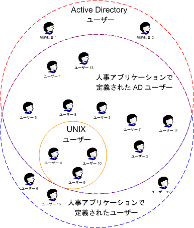

次の図は、3 種類のリソースが存在するある会社のシナリオを例示したものです。この会社のほとんどの従業員は、PeopleSoft や SAP などの人事アプリケーションで定義されています。ただし、この会社では契約社員の情報を人事アプリケーションに入力しないため、このアプリケーションを使用して Identity Manager に契約社員のデータを読み込むことはできません。Active Directory でもほとんどのユーザーを定義していますが、すべてを網羅しているわけではありません (コンピュータへのアクセスを必要としない工場従業員などがこれに該当する場合がある)。このように、大部分のユーザーは両方のリソースで定義されていますが、どちらのリソースもすべてのユーザーを網羅しているわけではありません。一部の従業員は UNIX アカウントも持っています。
図 4-1 小規模なデータ読み込みのシナリオ
小規模なデータ読み込みのシナリオ
どのリソースを最初のリソースとして選択すべきでしょうか。UNIX リソースはごく少数のユーザーしか網羅していないため、問題なく検討から外すことができます。Active Directory と人事アプリケーションにはほとんど同数のユーザーが登録されているため、どちらにも明確な利点はありません。
Active Directory と人事アプリケーションのどちらのリソースを最初に読み込むべきかの判断材料となる要素として、次の点が挙げられます。
