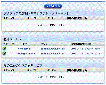

アクティブモニタの情報の表示
Sun Control Station ソフトウェアを実行しているサーバーのアクティブモニタの情報を表示するには、次の手順に従います。
1. 「Station の設定」right arrow「アクティブな監視」を選択します。
アクティブモニタの状態テーブルが表示されます (図 2-1 を参照)。
2. テーブルの上にある「ただちに更新」をクリックすると、システムとサービスの状態情報の更新が開始されます。
この処理はバックグラウンドで実行され、数分間を要する場合があります。
図 2-1 アクティブモニタの状態テーブル
このスクリーンショットは、「基本システムコンポーネント」、「基本サービス」、「そのほかのシステムサービス」をはじめとした、アクティブモニタの状態テーブルの例を示しています。ボタンは「ただちに更新」です。

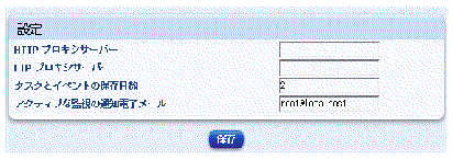

設定
HTTP または FTP のプロキシサーバー、およびタスクやイベントを保管しておく日数を設定できます。また、アクティブモニタの警告を送信する電子メールアドレスを入力することもできます。
これらの設定は省略可能です。
プロキシサーバーの設定
プロキシサーバーを設定するには、次の手順に従います。
1. 「Station の設定」right arrow「設定」を選択します。
「設定」テーブルが表示されます (図 2-2 を参照)。
2. 次の設定を行います。
3. 「保存」をクリックします。
図 2-2 「設定」テーブル
このスクリーンショットは Sun Control Station ソフトウェアを実行するサーバーを構成するテーブルを示しています。ボタンは「保存」と「取消し」です。

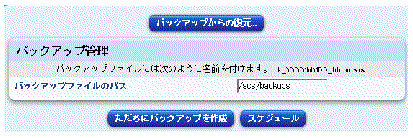

バックアップの作成
Sun Control Station のデータのバックアップを作成するには、次の手順に従います。
1. 「Station の設定」right arrow「バックアップ」を選択します。
「バックアップ管理」テーブルが表示されます (図 2-3 を参照)。
図 2-3 「バックアップ管理」テーブル
このスクリーンショットは「バックアップ管理」テーブルを示しています。ボタンは「バックアップからの復元」、「ただちにバックアップを作成」、そして「スケジュール」です。
2. 「バックアップファイルのパス」フィールドにパスを入力します。
デフォルトのパスは、ローカルサーバーの /scs/backups です。
ローカルサーバーではなく、別のサーバーにバックアップすることをお勧めします。
バックアップファイルを書き込む外部ファイルシステムをマウントできます (Windows ファイル共有 (SMB) サーバーまたはネットワークファイル共有 (NFS) サーバー)。
注 - このパスへの書き込み権が必要です。
3. 「ただちにバックアップを作成」をクリックします。
「タスクの進捗状況」ダイアログが表示されます。
注 - バックアップファイルの作成スケジュールを設定することもできます。詳細は、を参照してください。

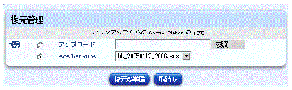

Sun Control Station の復元
Sun Control Station を復元するには、まず復元用のバックアップファイルを用意します。次に Control Station の UI からログアウトし、コマンド行スクリプトを実行してサーバーのデータを復元します。
注 - スクリプトを実行する前に、あらかじめ「復元の準備」の手順を実行します。
「バックアップ管理」テーブルが表示されます。
2. テーブルの上にある「バックアップからの復元」をクリックします。
「復元管理」テーブルが表示されます (図 2-4 を参照)。
3. ラジオボタンをクリックして、バックアップファイルの場所を指定する方法を指定します。
4. 復元をキャンセルするには、テーブルの下にある「取消し」をクリックします。
5. このバックアップファイルを復元するには、テーブルの下にある「復元の準備」をクリックします。
「タスクの進捗状況」ダイアログが表示されます。復元が完了すると、復元スクリプトが実行可能であることを示すダイアログボックスが表示されます。
注 - この時点では、データの復元は開始されていません。復元は、復元スクリプトを実行することで開始します。
6. Control Station UI からログアウトします。
7. ssh でサーバーにログインします。
8. root ユーザーになります。
su root
9. ディレクトリ /tmp から、restore.sh スクリプトを実行します。
/tmp/restore.sh
端末のウィンドウにいくつかのメッセージが表示されます。「All Done」が最後のメッセージになります。
10. Control Station の UI に再度ログインし、復元が正常に完了したことを確認します。
図 2-4 「復元管理」テーブル
このスクリーンショットは「復元管理」テーブルを示しています。ボタンは「復元の準備」と「取消し」です。

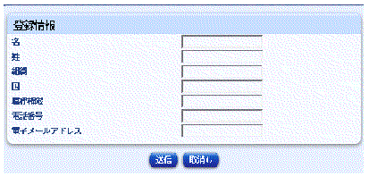

Sun Control Station ソフトウェアの登録
Sun Control Station ソフトウェアを登録するには、次の手順に従います。
1. 「Station の設定」right arrow「情報」を選択します。
「システム情報」テーブルが表示されます。
2. テーブルの下にある「ただちに登録」をクリックします。
「登録情報」テーブルが表示されます (図 2-5 を参照)。
図 2-5 「登録情報」テーブル
このスクリーンショットは Sun Control Station ソフトウェアを登録するテーブルを示しています。ボタンは「送信」と「取消し」です。
3. 次の情報を入力します。
4. 「送信」をクリックします。
「システム情報」テーブルが再度表示されます。
