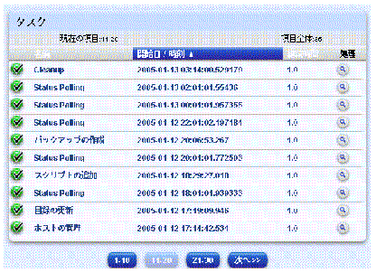

single-step bullet「管理」right arrow「タスク」を選択します。
タスクのテーブルが表示されます。タスクがまだ実行中の場合は、「継続時間」列に状態メッセージが表示されます。この列の進行状況バーのアイコンをクリックすると、このタスクの「タスクの進捗状況」ダイアログが再表示されます。

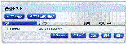

管理対象ホストの表示
Control Station で管理しているホストを表示するには、次の手順に従います。
single-step bullet「管理」right arrow「ホスト」を選択します。
選択ウィンドウに「管理対象ホスト」テーブルが表示されます (図 3-1 を参照)。

1. 「管理」right arrow「ホスト」を選択します。
図 3-1 「管理対象ホスト」テーブル
このスクリーンショットは「管理対象ホスト」テーブルの例を示しています。ボタンは、「モジュール」、「グループ」、「削除」、そして「追加」です。

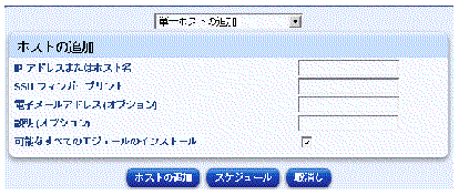

2. 「管理対象ホスト」テーブルの右下にある「追加」をクリックします。
「ホストの追加」テーブルが表示されます (図 3-2 を参照)。
図 3-2 「ホストの追加」テーブル
このスクリーンショットは管理対象ホストを 1 台追加するテーブルを示しています。ボタンは、「ホストの追加」、「スケジュール」、そして「取消し」です。
3. 「直接追加」ボタンをクリックします。
4. 下記のパラメータを設定します。
注 - 入力するホスト名は、Sun Control Station が使用するドメインネームシステム (DNS) サーバーによって解決できる必要があります。
5. 「ホストの追加」をクリックします。
「タスクの進捗状況」ダイアログが表示されます。
注 - ホストを後で追加するスケジュールを設定することもできます。詳細は、を参照してください。

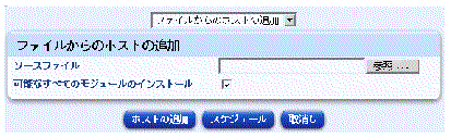

4. テーブルの上にあるプルダウンメニューから、「ファイルからホストを追加」を選択します。
「ファイルからホストを追加」テーブルが表示されます (図 3-3 を参照)。
図 3-3 「ファイルからホストを追加」テーブル
このスクリーンショットはテキストファイルからホストのリストを追加するテーブルを示しています。ボタンは、「ホストの追加」、「スケジュール」、そして「取消し」です。
5. ソースファイルを入力するか、または「参照」をクリックしてファイルを探します。
6. これらのホストにインストールできるコントロールモジュールをすべて、Control Station によってインストールするには、「可能なすべてのモジュールのインストール」チェックボックスを有効にします。
7. 「ホストの追加」をクリックします。
注 - ホストのリストを後で追加するスケジュールを設定することもできます。詳細は、を参照してください。

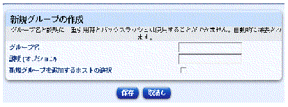

ホストのグループの作成
選択ウィンドウに「管理対象ホスト」テーブルが表示されます。
2. 選択ウィンドウで、新しいグループに含めるホストを選択します。
「すべてを選択」をクリックして、リスト内のホストをすべて選択することもできます。
3. 右下の「グループ」をクリックします。
「新規グループの作成」テーブルが表示されます (図 3-4 を参照)。
図 3-4 「新規グループの作成」テーブル
このスクリーンショットは管理対象ホストの新しいグループを作成するテーブルを示しています。ボタンは、「保存」と「取消し」です。
4. 次の設定を行います。
5. タスクをキャンセルし、「管理対象ホスト」テーブルに戻るには、「取消し」をクリックします。
6. タスクを実行するには、「保存」をクリックします。
「グループ」テーブルに新しいグループが表示されます。
「グループ」テーブルでは、グループの詳細を表示したり、グループを変更または削除したりできます。ホストをグループに追加またはグループから削除することもできます。詳細は、グループを参照してください。

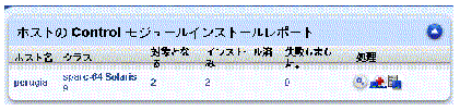

インストールしたコントロールモジュールのレポートの表示
「管理対象ホスト」テーブルで選択した 1 つまたは複数のホストにインストールされているコントロールモジュールのレポートを表示できます。
結果のテーブルでは、メインメニューからコントロールモジュールを選択せずに、特定のホストに対してコントロールモジュールのタスクを実行できます。
2. 選択ウィンドウで、コントロールモジュールのタスクを実行するホストを選択します。
3. 「モジュール」ボタンをクリックします。
「ホストの Control モジュールインストールレポート」テーブルが表示されます (図 3-5 を参照)。
図 3-5 コントロールモジュールのインストールレポート
このスクリーンショットは管理対象ホスト上にインストールされたコントロールモジュールのインストールレポートの例を示しています。
このテーブルには、選択したホストと、次の情報が表示されます。

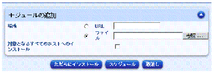

2. テーブルの下にある「モジュールの追加」をクリックします。
「モジュールの追加」テーブルが表示されます (図 3-8 を参照)。
図 3-8 「モジュールの追加」テーブル
このスクリーンショットは新しいコントロールモジュールを追加するテーブルを示しています。ボタンは、「ただちにインストール」、「スケジュール」、そして「取消し」です。
3. ラジオボタンを 1 つクリックし、コントロールモジュールパッケージの場所を入力します。
4. この手順でクライアント側コンポーネントをインストール可能なすべてのホストにインストールする場合は、「対象となるすべてのホストへのインストール」チェックボックスを有効にします。
すべてのホストにインストールしない場合は、モジュールのコンポーネントをインストールするホストを後で選択できます。
5. 「ただちにインストール」をクリックします。
注 - 新しいコントロールモジュールを後でインストールするスケジュールを設定することもできます。詳細は、を参照してください。

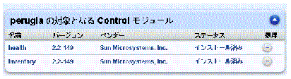

3. 「処理」列の虫めがねアイコンをクリックします。
コントロールモジュールに適合するホストの一覧が表示されます (図 3-9 を参照)。
図 3-9 コントロールモジュールに適合するホストの一覧
このスクリーンショットは、システム管理者が Health Monitoring モジュールをインストール可能なホストをリストするテーブルの例を示しています。
このテーブルには、モジュールがインストールされているホストの IP アドレスまたはホスト名、ホストのクラス、および各ホストのモジュールのインストール状態が表示されます。
モジュールのクライアント側コンポーネントがホストにインストールされている場合は、「処理」列の負符号のアイコンをクリックして、これらのコンポーネントを削除できます。クライアント側コンポーネントがインストールされていない場合は、正符号のアイコンをクリックして、これらのコンポーネントをインストールできます。

2. テーブルの下にある「グループの作成」をクリックします。
「新規グループの作成」テーブルが表示されます (図 3-11 を参照)。
図 3-11 「新規グループの作成」テーブル
3. 下に示すフィールドを設定します。
4. 「保存」をクリックします。
「新規グループを追加するホストの選択」チェックボックスをクリックしなかった場合は、ホストを含まない新しいグループが「グループ」テーブルに表示されます。
「新規グループを追加するホストの選択」チェックボックスをクリックした場合は、管理対象ホストのリストが選択ウィンドウに表示されます。

「タスク」テーブルの表示
「タスク」テーブルが表示されます。これには 5 つの列があります。
図 3-12 「タスク」テーブル
このスクリーンショットは「タスク」テーブルの例を示しています。ボタンは、「次へ」で、番号の付けられたタスクの範囲 (11 から 20 などのように) も示しています。
注 - 「タスク」テーブルに 11 個以上のエントリがある場合は、最初の 10 個のエントリが表示されます。テーブルの下のボタンで、それ以外の範囲にあるエントリを選択できます。
このテーブルには、次の列があります。
タスクのリストは、タスクの名前、タスクの開始日時、またはタスクの所要時間の昇順または降順で並べ替えることができます。
昇順とは、低い値から高い値の順です (a から z、または 1 から 9)。降順とは、高い値から低い値の順です (z から a、または 9 から 1)。イベントのテーブルは、デフォルトで開始日時の昇順で表示されます。
並べ替え基準となっている列の見出しには、下 (昇順) または上 (降順) を向く三角形のアイコンが表示されます。

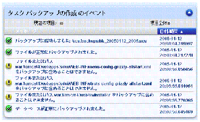

2. 特定のタスクのイベントを表示するには、「処理」列の虫めがねのアイコンをクリックします。
「タスクのイベント」テーブルが表示されます」 (図 3-13 を参照)。
注 - イベントのテーブルに 11 個以上のエントリがある場合、最初の 10 個のエントリが表示されます。テーブルの下のボタンで、それ以外の範囲にあるエントリを選択できます。
図 3-13 イベントのテーブル
このスクリーンショットは特定のタスクの「イベント」テーブルの例を示しています。ボタンは、「次へ」で、番号の付けられたイベントの範囲 (11 から 20 などのように) も示しています。
イベントのテーブルには、次の列があります。
イベントのリストは、イベントのメッセージまたは開始日時に従って並べ替えることができます。

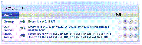

「スケジュール」テーブルの表示
「スケジュール」テーブルを表示するには、次の手順に従います。
single-step bullet「管理」right arrow 「スケジュール」を選択します。
「スケジュール」テーブルが表示されます (図 3-14 を参照)。このテーブルには、次の列があります。
図 3-14 「スケジュール」テーブル
このスクリーンショットは「スケジュール」テーブルを示しています。デフォルトのタスクは「Cleanup」、「Live Polling」、そして「Status Polling」です。
スケジュールが設定されているタスクのリストは、タスクの名前、タスクのタイプ、またはタスクの設定の昇順または降順で並べ替えることができます。
昇順とは、低い値から高い値の順です (a から z、または 1 から 9)。降順とは、高い値から低い値の順です (z から a、または 9 から 1)。「スケジュール」テーブルは、デフォルトでモジュール名の昇順で表示されます。
