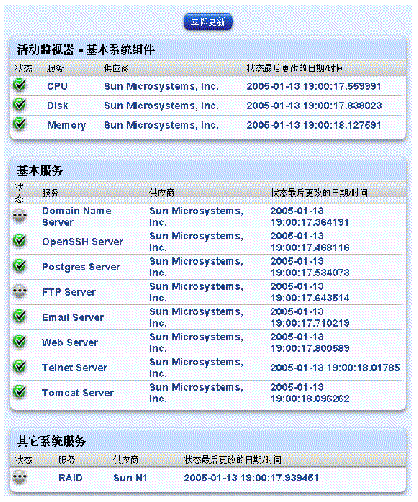

查看活动监视器信息
要查看运行 Sun Control Station 软件的服务器的“活动监视器”信息,请执行以下操作:
1. 选择“站设置”
“活动监视器”。
显示“活动监视器”状态表;请参阅图 2-1。
- “基本系统组件”表显示 CPU、磁盘和内存的信息。
- “基本服务”表显示在此特定服务器上运行的各种服务的信息,例如 FTP 服务器、Telnet 服务器、电子邮件服务器或 DNS 服务器。这些项目可以依您正在查看的服务器类型而变化。
- “其他系统服务”表显示管理员添加到服务器上的第三方或定制服务的信息。
2. 您可以单击表上方的“立即更新”,以开始立即更新系统和服务状态信息。
这可能需要几分钟,并在后台进行。
图 2-1 活动监视器状态表

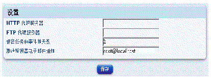

设置
您可以配置 HTTP 或 FTP 代理服务器的设置,以及保留任务和事件的天数。您可以输入将要接收“活动监视器”警告的电子邮件地址。
每个设置都是可选的。
配置代理服务器设置
要配置代理服务器设置,请执行以下操作:
1. 选择“站设置”
“设置”。
显示“设置”表;请参阅图 2-2。
2. 配置以下设置。
- HTTP 代理服务器:请输入 IP 地址或全限定域名。
- FTP 代理服务器:请输入 IP 地址或全限定域名。
- 保留任务和事件的天数:缺省值为五 (5) 天。
- 活动监视器电子邮件通知:输入格式为 xxxx@yyyy.zzz 的电子邮件地址。缺省值为 root@localhost。
3. 单击“保存”。
图 2-2 设置表

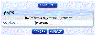

创建备份
要在 Sun Control Station 上创建数据备份,请执行以下操作:
1. 选择“站设置”
“备份”。
显示“备份管理”表;请参阅图 2-3。
图 2-3 备份管理表
2. 请在“备份文件路径”字段中输入路径。
缺省路径是本地服务器上的 /scs/backups。
最好不要备份到本地服务器上;应备份到不同的服务器上。
您可以安装一个要向其写入备份文件的外部文件系统(Windows 文件共享 [SMB] 服务器或网络文件共享 [NFS] 服务器)。
3. 单击“立即创建备份”。
出现“任务进度”对话框。
注 - 您还可以安排备份文件创建操作。详细信息,请参阅使用调度程序。

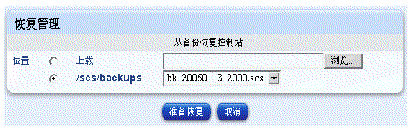

恢复 Sun Control Station
要恢复 Sun Control Station,您首先要为恢复操作准备备份文件。然后您退出 Control Station UI,并运行命令行脚本,以在服务器上恢复数据。
注 - 您可以在运行脚本之前,随时执行“准备恢复”步骤。
1. 选择“站设置”
“备份”。
显示“备份管理”表。
2. 请单击表上方的“从备份恢复”。
显示“恢复管理”表;请参阅图 2-4。
3. 请单击用来指定备份文件位置的方法的单选按钮:
- 上载:请单击“浏览”按钮查找备份文件。
- /scs/backups:如果在 Sun Control Station 上的此目录中有备份文件,您可以用下拉菜单来选择此备份文件。
4. 要取消此恢复操作,请单击表下方的“取消”。
5. 要恢复此备份文件,请单击表下方的“准备恢复”。
出现“任务进度”对话框。完成后,将出现一个对话框确认恢复脚本是否已做好运行准备。
注 - 到此为止,您还没有开始恢复数据。运行恢复脚本时才开始恢复。
6. 退出 Control Station 用户界面。
7. 使用 ssh 登录到服务器。
8. 成为超级用户。
su root
9. 从目录 /tmp,运行 restore.sh 脚本。
/tmp/restore.sh
在终端窗口中显示许多消息。最后一条消息是“全部完成”。
10. 请重新登录 Control Station UI,并验证恢复操作是否已完成。
图 2-4 恢复管理表
