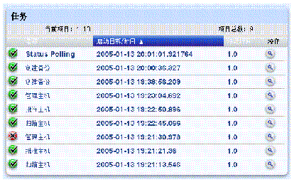

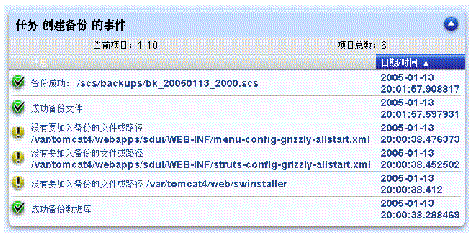

任务与事件
在 Sun Control Station 上执行的操作被称作任务与事件。
任务是一个有确定起止点的被执行的操作,例如添加主机或上载控制模块等。任务由管理员调用。
调用任务操作可产生一个或多个事件。事件是一条通知消息,提供部分任务的有关信息。一个任务可以包含多个事件。事件由受管理主机上的 Control Station 或代理产生。
为方便起见,您将可以在 Sun Control Station 用户界面中的不同位置执行特定任务。例如,从“受管理主机”表和左侧的“管理”
“组”菜单,您都可以创建一组主机。“调度”选项出现在许多不同的屏幕上,您还可以从“管理”
“调度”菜单项启动它。另外,您可以从“受管理主机”表启动控制模块任务,而不必从菜单选择该特定模块。
在后台运行任务
当屏幕上有“任务进度”对话框时(例如,当添加主机或更新清单信息时),您可以将此对话框放到后台。
单击对话框下面的“在后台运行任务”即可。
然后,您可以在此任务继续运行的同时,转到 UI 中的其他任务。
要返回到“任务进度”对话框,请执行以下操作:
选择“管理”
“任务”。
此时会出现“任务”表。如果任务仍在进行中,会在“持续时间”列中显示一条状态消息。单击此列中的进度指示条图标,即可再次显示此任务的“任务进度”对话框。

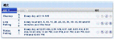

调度功能
通过“调度”功能(也称为“调度程序”)可以安排在以后的某个时间要执行的一项或多项任务。
如果 Sun Control Station 可以安排任务,在表或选定器窗口中将显示一个标有“调度”的按钮。
您可以安排的任务包括:更新“清单”模块中的信息;安装新的控制模块;添加一台或多台新主机(逐个添加或从文件添加)。
有关“调度”功能的详细信息,请参阅使用调度程序。

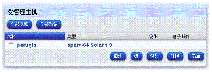

查看受管理主机
要查看当前由 Control Station 管理的主机,请执行以下操作:
选择“管理”
“主机”。
选定器窗口中将显示“受管理主机”表(请参阅图 3-1)。

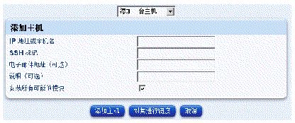

手动添加一台主机
1. 选择“管理”
“主机”。
图 3-1 受管理主机表
2. 请单击“受管理主机”表右下角的“添加”。
显示“添加主机”表;请参阅图 3-2。
图 3-2 添加主机表
3. 单击“直接添加”按钮。
4. 配置以下设置:
- IP 地址或主机名:请输入 IP 地址或主机的全限定域名。
注 - 您输入的主机名必须是 Sun Control Station 访问的域名系统 (DNS) 服务器可以解析的。
- SSH 指纹:请参阅确定主机的 SSH 密钥指纹。
- 电子邮件地址(可选):输入此主机联系人的电子邮件地址。
- 说明(可选):输入该主机的说明,例如“Joe 办公室中的服务器”。
- 安装所有可能的模块:启用此复选框,让 Control Station 安装该主机具备接收资格的所有控制模块。
5. 单击“添加主机”。
出现“任务进度”对话框。
注 - 您还可以安排在以后添加主机。详细信息,请参阅使用调度程序。

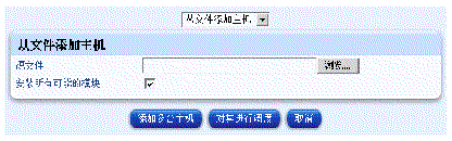

3. 单击“直接添加”按钮。
4. 从表上面的下拉菜单中,选择“从文件添加主机”。
显示“从文件添加主机”表;请参阅图 3-3。
图 3-3 从文件添加主机表
5. 请单击“源文件”或“浏览...”,以查找文件。
6. 如果想让 Control Station 安装这些主机具备接收资格的所有控制模块,请启用复选框“安装所有可能的模块”。
7. 请单击“添加多台主机”。

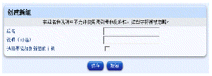

创建主机组
1. 选择“管理”
“主机”。
选定器窗口中显示“受管理主机”表。
2. 在选定器窗口中,选择要包括在新组中的主机。
您还可以单击“全部选择”,以选择列表中的所有主机。
3. 单击右下角的“组”。
显示“创建新组”表;请参阅图 3-4。
图 3-4 创建新组表
4. 请配置以下设置:
- 组名:输入组名。
- 说明(可选):输入组的说明(最多 255 个字符)。
5. 要取消任务并返回到“受管理主机”表,请单击“取消”。
6. 要继续任务,请单击“保存”。
显示带有新组的“组”表。

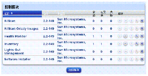

模块
您可以在“控制模块”表中查看安装在 Sun Control Station 上的控制模块。
控制模块表
“控制模块”表有七列:
- 名称:控制模块的名称
- 版本:控制模块的版本号
- 供应商:控制模块的供应商
- 合格:能够安装此控制模块的主机数
- 已安装:已安装此控制模块的主机数
- 失败:安装此控制模块失败的主机数
- 操作:将控制模块的客户端组件添加到主机或从主机将其删除,查看模块的详细资料,或从 Control Station 删除模块
图 3-7 控制模块表
您可以根据模块、版本号、供应商、对模块合格的主机数、已成功安装模块或安装模块失败的主机数,按升序或降序对控制模块列表进行排序。
升序表示从最小值到最大值进行排列(a 到 z 或 1 到 9)。降序表示从最大值到最小值排列(z 到 a 或 9 到 1)。缺省情况下,“控制模块”表按模块名升序排序。
在已排序的列的标题部分,有一个向下(升序)或向上(降序)的三角形图标指。
查看控制模块表
要查看“控制模块”表,请执行以下操作:
选择“管理”
“模块”。
显示“控制模块”表。请参阅图 3-7。

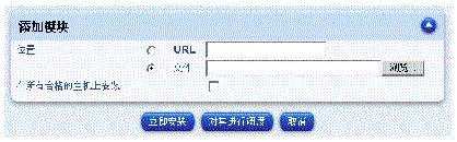

要添加控制模块,请执行以下操作:
1. 选择“管理”
“模块”。
显示“控制模块”表。
2. 请单击此表底部的“添加模块”。
显示“添加模块”表;请参阅图 3-8。
图 3-8 添加模块表
3. 单击一个单选按钮,并输入包含控制模块软件包的位置。
- 请输入以 http:// 或 ftp:// 开头的 URL,以从 Internet 上的某个位置下载控制模块。
- 单击“文件”以定位控制模块。
4. 在同一过程中,如果要在所有合格的主机上安装客户端组件,请启用“在所有合格的主机上安装”复选框。
如果不想安装,可以在以后选择要安装模块组件的主机。
5. 单击“立即安装”。
出现“任务进度”对话框。
注 - 您还可以安排在以后安装新控制模块。详细信息,请参阅使用调度程序。

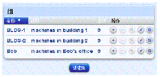

组表
“组”表有四列,图 3-10 显示一个表的示例。
图 3-10 组表
您可以按照组名、组的说明或组中的主机数,以升序或降序对组列表排序。
升序表示从最小值到最大值进行排列(a 到 z 或 1 到 9)。降序表示从最大值到最小值排列(z 到 a 或 9 到 1)。缺省情况下,“组”表按组名升序排序。

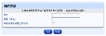

显示“创建新组”表(请参阅图 3-11)。
图 3-11 创建新组表
3. 填写以下字段:
- 组名:输入组名。
- 说明(可选):输入该组的简短说明。说明可以包含最多 255 个字符。
- 选择要添加到新组的主机:如果要在同一过程中将主机添加到组,请启用此复选框。
4. 单击“保存”。

显示带有已添加的新组的“组”表。组按组名升序排序。

查看任务表
选择“管理”
“任务”。
显示“任务”表。该表有五列。
图 3-12 任务表
注 - 如果“任务”表中的项多于 10 个,此表将列出前 10 个项。使用该表底部的按钮可以选择不同范围的项目。
这些列是:
- 状态:任务的状态:
- 带复选标记的绿色:已成功完成
- 带感叹号的黄色:完成警告
- 带 X 的红色:失败
- 名称:创建任务的功能组件的字符串名称
- 启动日期/时间:启动任务的日期和时间
- 持续时间:指示完成任务需要多长的时间(以 hh:mm:ss 格式显示)或任务的进度(以百分比表示)。
- 操作:单击放大镜图标允许您查看与任务关联的各个事件。显示列出事件的新表。单击右上角的向上箭头图标,可以返回到“任务”表。
您可以按照任务名、任务的开始日期/时间或任务的持续时间,以升序或降序对任务列表排序。
升序表示从最小值到最大值进行排列(a 到 z 或 1 到 9)。降序表示从最大值到最小值排列(z 到 a 或 9 到 1)。缺省情况下,“任务”表按开始日期和时间以升序排序。
查看事件表
1. 选择“管理”
“任务”。
显示“任务”表。
2. 要查看特定任务的事件,请单击“操作”列中的放大镜图标。
此时会显示“任务的事件”表(请参阅图 3-13)。
注 - 如果“事件”表中的项多于 10 个,此表将列出前 10 个项。使用该表底部的按钮可以选择不同范围的项目。
图 3-13 事件表
事件表的列是:
- 状态:表示任务状态的图标:
- 带复选标记的绿色:已成功完成
- 带感叹号的黄色:完成警告
- 带 X 的红色:失败
- 消息:说明事件的消息
- 日期/时间:事件发生的日期和时间
您可以按消息或事件的开始日期/时间对任务列表排序。
3. 要返回到“任务”表,请单击界面右上角的向上箭头图标。

查看调度表
要查看“调度”表,请执行以下操作:
选择“管理”
“调度”。
显示“调度”表(请参阅图 3-14)。这些列是:
- 名称:预定任务的名称
- 类型:预定任务的运行频率
- 设置:预定任务的运行时间和日期
- 操作:查看预定任务的详细资料,修改预定任务的设置,或删除预定任务。对于特定任务,您还可以用加号图标或减号图标,将主机添加到预定任务,或从预定任务删除主机。
图 3-14 “调度”表
您可以按照任务名、任务类型或任务设置,以升序或降序对预定任务列表排序。
升序表示从最小值到最大值进行排列(a 到 z 或 1 到 9)。降序表示从最大值到最小值排列(z 到 a 或 9 到 1)。缺省情况下,“调度”表按模块名以升序排序。
