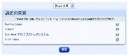

AllStart の初期設定を設定して、対象とする OS ディストリビューションだけが表示されるように、AllStart 画面をカスタマイズできます。詳細は、"Invalid Cross-Reference Format"のSee 「詳細」を参照してください。

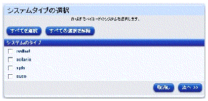

OS タイプの選択が必要になると常に表示される「システムタイプの選択」選択ウィンドウから、システムタイプを選択することも可能です (See 「システムタイプの選択」ウィンドウの選択を参照)。
注 - AllStart の初期設定で表示する OS ディストリビューションを 1 つだけ選択した場合は、AllStart の手順で「システムタイプの選択」選択ウィンドウが表示されません。 |

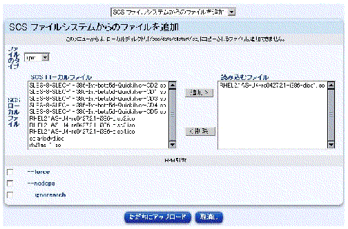

3. テーブルの上のプルダウンメニューから、「SCS ファイルシステムからのファイルを追加」を選択します。
「SCS ファイルシステムからのファイルを追加」テーブルが表示されます (See 「SCS ファイルシステムからのファイルを追加」テーブル を参照)。
4. プルダウンメニューからファイルの種類を選択します。「RPM」、「svr4」、「ファイル」
5. 「SCS ローカルファイル」スクロールウィンドウで、読み込むファイルを選択します。
6. 「追加」をクリックして、「読み込むファイル」スクロールウィンドウにファイルを移動します。
「タスクの進捗状況」ダイアログが表示されます。進行状況バーが 100% になったら、タスクは完了です。

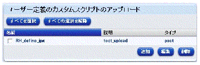

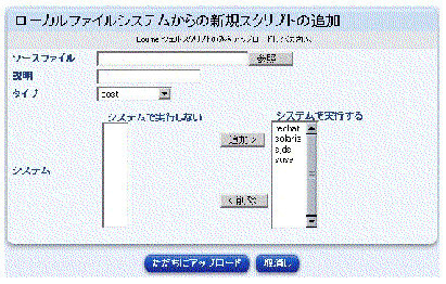

スクリプト機能を使用すると、スクリプトを「カスタムスクリプトオプションの編集」テーブルにアップロードし、そこからプロファイルに追加するスクリプトを選択することができます。
「カスタムスクリプトオプションの編集」テーブルにカスタムスクリプトをアップロードする手順は、次のとおりです。
「ユーザー定義のカスタムスクリプトのアップロード」テーブルが表示されます (See 「ユーザー定義のカスタムスクリプトのアップロード」テーブル を参照)。
「ローカルファイルシステムからの新規スクリプトの追加」テーブルが表示されます (See 「ローカルファイルシステムからの新規スクリプトの追加」テーブル を参照)。
「タスクの進捗状況」ダイアログが表示されます。タスクが完了したら、「完了」をクリックします。
カスタムスクリプトが、「ユーザー定義のカスタムスクリプトのアップロード」テーブル内に表示されます (See 「ユーザー定義のカスタムスクリプトのアップロード」テーブル を参照)。
このテーブルから、ほかのスクリプトを追加、編集、削除できます。
さらに別のスクリプトを追加するには、手順 2 から手順 4 までを繰り返します。
スクリプトを編集するには、そのスクリプトの横のチェックボックスをクリックしてから「編集」をクリックします。
「アップロードされたカスタムスクリプト情報の変更」テーブルが表示されます。See 次の情報を入力します。 内の情報でパラメータを変更してスクリプトを追加します。
スクリプトを削除するには、そのスクリプトの横のチェックボックスをクリックしてから「削除」をクリックします。

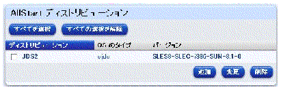

「AllStart ディストリビューション」テーブルから、ディストリビューションの追加、変更、削除が行えます。
すでに追加されているディストリビューションを表示する手順は、次のとおりです。
「AllStart」
「ディストリビューション」を選択します。
「AllStart ディストリビューション」テーブルが表示されます。
注 - Solaris x86 ディストリビューションは、DVD ISO イメージからのみ利用できます。クライアントにインストール対象の OS イメージを読み込むには、ディストリビューションを AllStart にアップロードします。ローカルに保管する場合、ディストリビューションは /scs/data/allstart/iso/ に保存する必要があります。 |

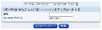

CD-ROM からディストリビューションを追加する手順は、次のとおりです。
1. 「AllStart」
「CD-ROM からディストリビューションをアップロードする」テーブルが表示されます。
注 - それぞれのディストリビューションについて、一意の、記述的な名前を使用することが重要です。システムはこの記述に基づいてディストリビューションを区別しています。 |
4. CD-ROM へのデフォルトパスは、/dev/cdrom です。
注 - オプションの「バックグラウンドでのタスクの実行」はクリックしないでください。クリックすると、次の CD-ROM に進むことができず、ディストリビューション全体がアップロードされません。万一、タスクをバックグラウンドに移動した場合は、このディストリビューションを「AllStart ディストリビューション」テーブルから削除し、同じ手順を最初からやり直す必要があります。 |
6. ディストリビューションが正常に追加されたことを示すメッセージが表示されたら、「完了」をクリックします。

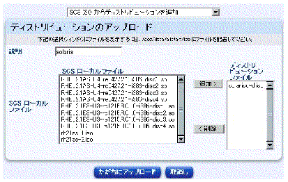

この方法では、物理的な .iso ファイルをディレクトリ /scs/data/allstart/iso/ のローカルファイルシステムに読み込み、「ディストリビューションのアップロード」テーブルのスクロールウィンドウに表示させます。
コントロールステーションのローカルディレクトリからディストリビューションを追加する手順は、次のとおりです。
1. 「AllStart」
3. テーブルの上にあるプルダウンメニューから、「SCS ISO からディストリビューションを追加」を選択します。
「ディストリビューションのアップロード」テーブルが表示されます (See 「ディストリビューションのアップロード」テーブル を参照)。
6. 「追加」をクリックして、「ディストリビューションファイル」スクロールウィンドウにファイルを移動します。
7. ファイルを選択したら、「ただちにアップロード」をクリックします。

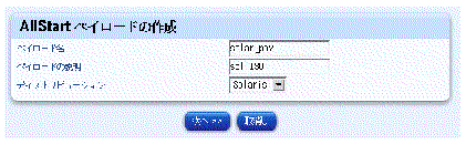

Sun JDS ペイロードを作成する手順は、次のとおりです。
「AllStart ペイロードの作成」テーブルが表示されます。
注 - それぞれのペイロードについて、一意の、記述的な名前を使用することが重要です。システムはこの名前に基づいてペイロードを区別します。 |

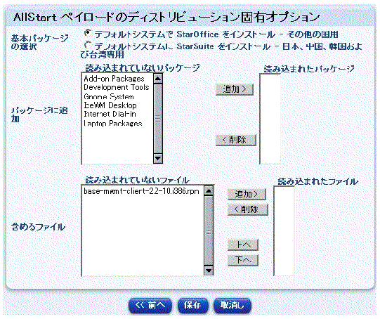

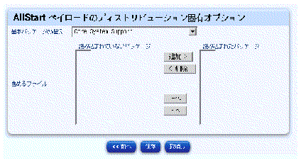

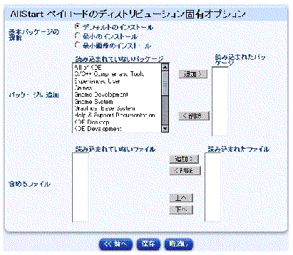

Sun JDS ペイロードについて、「AllStart ペイロードのディストリビューション固有オプション」テーブルが表示されます (図 2-11 を参照)。
7. 「基本パッケージ」選択ウィンドウで、地域に適したオプションのラジオボタンをクリックします。
8. 「読み込まれていないパッケージ」スクロールウィンドウで、読み込むパッケージを選択します。
「Add-on Packages」は、機能に基づいて読み込むための RPM のグループです (「Development Tools」または「Laptop Packages」など)。
9. 「追加」をクリックして、「読み込まれたパッケージ」スクロールウィンドウにパッケージを移動します。
10. 「読み込まれていないファイル」スクロールウィンドウで、読み込むファイルを選択します。
これらは、基本のディストリビューションが読み込まれた後にそれぞれ読み込まれます。
11. 「追加」をクリックして、「読み込まれたファイル」スクロールウィンドウにファイルを移動します。
「AllStart ペイロード」テーブルが表示されます。指定したペイロードが概要テーブルに表示されていることを確認します。

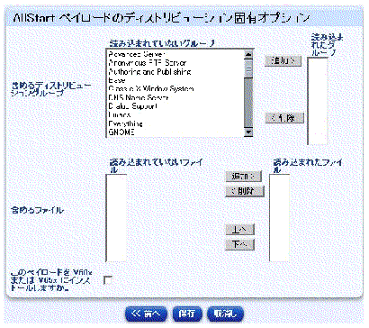

Red Hat ペイロードについて、「AllStart ペイロードのディストリビューション固有オプション」テーブルが表示されます。
7. 「読み込まれていないグループ」スクロールウィンドウで、読み込むグループを選択します。
「ディストリビューショングループ」は、機能に基づいて読み込むための RPM のグループです (DNS サーバー、「Games and Entertainment support」、「Printing support」、「Emacs support」など)。
「Everything」エントリを選択すると、ディストリビューション内のすべての RPM が追加されます。
8. 「追加」をクリックして、「読み込まれたグループ」スクロールウィンドウにグループを移動します。
9. 「読み込まれていないファイル」スクロールウィンドウで、読み込むファイルを選択します。
注 - 「読み込まれたファイル」スクロールウィンドウに複数のファイルを移動する場合は、インストールする正しい順序にファイルを配置する必要があります。ファイルはリストの最上部からインストールされます。リスト内の順序は、ファイルを選択して、「上へ」または「下へ」ボタンを使用して変更できます。 |
10. そのペイロードが Sun Fire
V60x サーバーまたは Sun Fire V65x サーバー上にインストールされる場合は、チェックボックスをクリックして有効にします。
このオプションは、クライアントが Linux インストールの前に必要な Sun Control Station ドライバをロードできるようにします。このオプションは、特殊な Sun Fire V60x または Sun Fire V65x ドライバを必要とする OS ディストリビューションでのみ利用できます。ほかのドライバを必要としない、より最新版の OS ディストリビューションには表示されません。
注 - このオプションを有効にした場合、ディストリビューションに特殊なドライバが含まれ、V60/V65 システムにのみ読み込めるようになります。 |
終了すると、「AllStart ペイロード」テーブルが表示されます。指定したペイロードが概要テーブルに表示されていることを確認します。

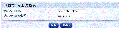

ペイロードの複製は、既存ペイロードの正確なコピーを別名で作成できます。これは、似たようなペイロードを作成するときに便利です。
「AllStart ペイロード」テーブルが表示されます。ペイロードの複製が「AllStart ペイロード」テーブルに表示されていることを確認します。

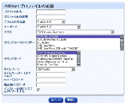

プロファイルとは、ペイロードに従ってクライアントに適用される設定情報を含むものです。プロファイルは、追加、表示、変更、削除、または複製できます。
プロファイルを追加する場合、クライアントについて次の情報を設定します。
このパラメータには OS のタイプと同様に、プロファイルの説明、デフォルト言語、マウスの種類、キーボードの種類、タイムゾーン、タイムサーバー、ルートパスワードなどが含まれます。ペイロードとプロファイルをインストールしたらホストを再起動するかどうかも選択できます。

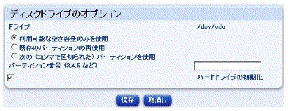

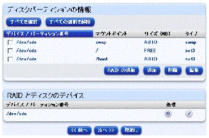

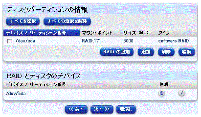

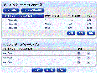

プロファイルごとに、ルート (/) パーティションと少なくとも 1 つのスワップパーティションを設定する必要があります。Red Hat および SuSE オペレーティングシステムには、RAID パーティションも設定できます。
注 - AllStart モジュールの実行する RAID 設定検証の内容は、ごく限定的なものです。AllStart プロファイルから正常に作成した RAID 設定は、必ずしも SuSE などの OS ベンダーによってサポートされているとは限りません。 |

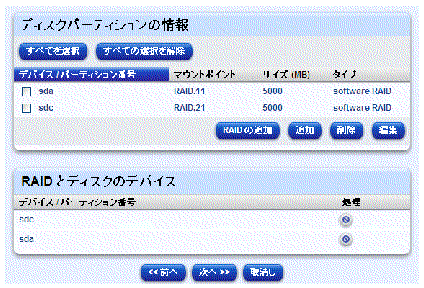

ディスクパーティション機能と RAID パーティション機能は、「ディスクパーティションの情報」選択ウィンドウから利用できます。RAID ありの見本ウィンドウについては、See RAID ありの「ディスクパーティションの情報」選択ウィンドウ を参照してください。RAID なしの「ディスクパーティションの情報」選択ウィンドウについては、See 「ディスクパーティションの情報」選択ウィンドウ を参照してください。
「ディスクパーティションの情報」選択ウィンドウの上側には、次の項目が表示されます。
「ディスクパーティションの情報」選択ウィンドウの下側には、ディスクドライブとデバイスが表示されます。

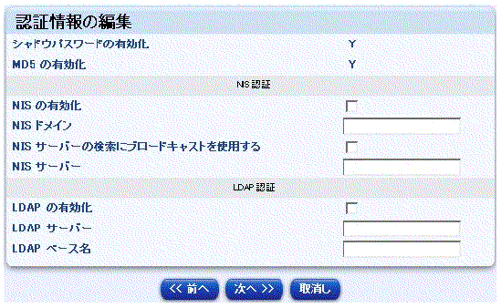

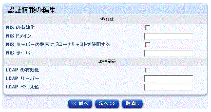

クライアントの認証情報と X Window 設定情報を設定できます。認証情報は OS によって異なり、NIS および LDAP 認証、プロキシサービス設定エージェントを含めることができます。X Window 設定には、X11 設定と 3D サポートモニター情報のパラメータがあります。

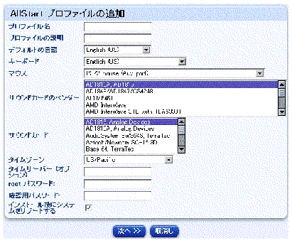

Sun JDS プロファイルを追加する手順は、次のとおりです。
「AllStart プロファイル」テーブルが表示されます (See Sun JDS -「AllStart プロファイルの追加」テーブル を参照)。
注 - それぞれのプロファイルについて、一意の、記述的な名前を使用することが重要です。システムはこの名前に基づいてプロファイルを区別します。 |

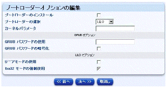

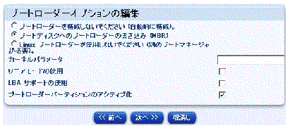

「ブートローダーオプションの編集」テーブルが表示されます (See Sun JDS -「ブートローダーオプションの編集」テーブル を参照)。
注 - シリアルコンソールを通じてマシンを構築するときに、ブートローダーを選択する場合は、この手順の最後で、対応する GRUB カスタマイズスクリプトを追加する必要があります。 |
8. 先へ進むには、テーブルの下にある「次へ」をクリックします。

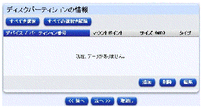

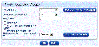

「ディスクパーティションの情報」選択ウィンドウが表示されます。See Sun JDS -「ディスクパーティションの情報」選択ウィンドウ に例を示します。
「ディスクパーティションの情報」選択ウィンドウでは、パーティションの追加、編集、削除のほか、ディスクドライブの編集と削除が行えます。
少なくとも、root (/) パーティションと 1 つのスワップパーティションを定義する必要があります。
ディスクパーティションを追加する手順については、ディスクパーティションの追加を参照してください。
パーティションを追加したら、引き続きSee 「保存」をクリックします。 の手順を行います。
「ディスクパーティションの情報」選択ウィンドウに、ディスクパーティションが表示されます。

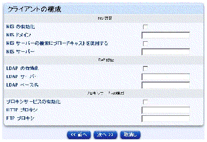

「クライアント構成」テーブルが表示されます (See Sun JDS -「クライアント構成」テーブル を参照)。

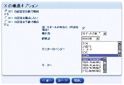

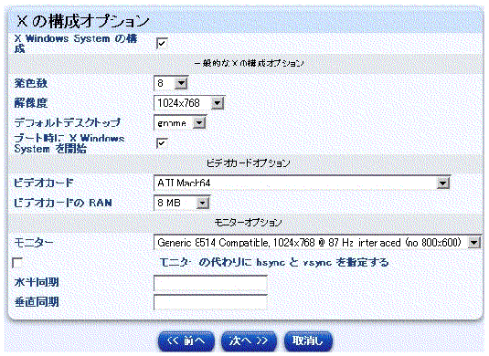

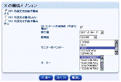

「X の構成オプション」テーブルが表示されます (See Sun JDS -「X の構成オプション」ウィンドウ を参照)。

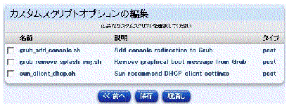

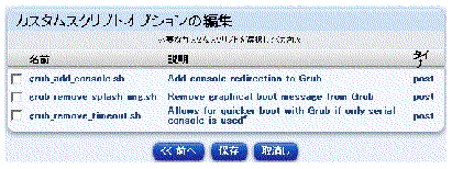

「カスタムスクリプトオプションの編集」テーブルが表示されます (See Sun JDS -「カスタムスクリプトオプションの編集」テーブル を参照)。
この「カスタムスクリプトオプションの編集」テーブルには、プロファイルに追加可能なカスタムスクリプトが多数含まれます。ほかのスクリプトをこのテーブルにアップロードするには、スクリプトを参照してください。
注 - カスタムスクリプト sun_client_dhcp.sh により、クライアントの DHCP 設定を特定のデフォルト値に設定します。 |
このプロファイルには、ルート (/) パーティションと少なくとも 1 つのスワップパーティションを定義する必要があります。RAID パーティションの定義には、オプションも用意されています。
手順については、RAID パーティションの追加を参照してください。
少なくとも 2 つの RAID パーティションを定義してから、ディスクパーティションを追加します。
パーティションを追加できたらこの手順に戻り、引き続きSee 「保存」をクリックします。 に進みます。
「ディスクパーティションの情報」選択ウィンドウに、パーティションが表示されます。
「クライアント構成」テーブルが表示されます (See SuSE -「クライアント構成」テーブル を参照)。
「X の構成オプション」テーブルが表示されます (See SuSE -「X の構成オプション」テーブル を参照)。
「カスタムスクリプトオプションの編集」テーブルが表示されます (See SuSE -「カスタムスクリプトオプションの編集」テーブル を参照)。
この図は SuSE についてのカスタムスクリプトの追加ウィンドウを示しています。
この「カスタムスクリプトオプションの編集」テーブルには、プロファイルに追加可能なカスタムスクリプトが多数含まれます。ほかのカスタムスクリプトをこのテーブルにアップロードするには、スクリプトを参照してください。
カスタムスクリプトをプロファイルに追加する手順は、次のとおりです。
a. チェックボックスをクリックして、プロファイルに追加するカスタムスクリプトを選択します。
注 - シリアルコンソールを通じてマシンを構築している場合に、手順 7 でブートローダーを選択した場合は、この時点で対応する GRUB のカスタマイズスクリプトを追加します。それを行わないと、ブートログメッセージとインストールメッセージはコンソールに表示されません。 |

Red Hat プロファイルを追加する手順は、次のとおりです。
「AllStart プロファイル」テーブルが表示されます (図 2-32 を参照)。
「ブートローダーオプションの編集」テーブルが表示されます (See 「ブートローダーオプションの編集」テーブル を参照)。
注 - シリアルコンソールを通じてマシンを構築するときに、ブートローダーとして GRUB または LILO を選択する場合は、この手順の最後で、対応する GRUB または LILO カスタマイズスクリプトを追加する必要があります。 |

「認証情報の編集」テーブルが表示されます (See Red Hat -「認証情報の編集」テーブル を参照)。
注 - これらのオプションについては、該当する Red Hat のマニュアルで説明されています。詳細は、http://www.redhat.com/docs/ を参照してください。 |
「X の構成オプション」テーブルが表示されます (図 2-37 を参照)。
「カスタムスクリプトオプションの編集」テーブルが表示されます。
注 - ほかのスクリプトをこのテーブルにアップロードするには、スクリプトを参照してください。 |
注 - シリアルコンソールを通じてマシンを構築している場合に、ブートローダーに GRUB または LILO を選択していた場合には、この時点で GRUB または LILO のカスタマイズスクリプトを追加します。それを行わないと、ブートログメッセージとインストールメッセージはコンソールに表示されません。 |

Solaris x86 プロファイルを追加する手順は、次のとおりです。
「AllStart プロファイル」テーブルが表示されます。このテーブルに、現在定義されているプロファイル名が一覧表示されます。
「AllStart プロファイルの追加」テーブルが表示されます (See Solaris x86 -「AllStart プロファイルの追加」テーブル を参照)。

プロファイル向け RAID パーティションの定義には、オプションが用意されています (SuSE および Red Hat オペレーティングシステムのみ)。RAID パーティションを含めるには、少なくとも 2 つの RAID パーティションをプロファイルに定義する必要があります。
ディスクパーティションを定義する前に RAID パーティションを定義するには、この手順を行ってください。ディスクパーティションを追加する手順については、ディスクパーティションの追加を参照してください。
ここに記載する手順では、ブートローダーパラメータの設定手順でプロファイルの追加手順を完了していることを前提とします。「ディスクパーティションの情報」選択ウィンドウを表示します。
1. 「ディスクパーティションの情報」選択ウィンドウから「RAID の追加」をクリックします。
2. この情報メッセージを無視します。メッセージの下の「RAID パーティションの定義」をクリックします。
3. RAID パーティションのサイズを入力し、「保存」をクリックします。
「ディスクパーティションの情報」テーブルに、テーブルに一覧表示していたパーティションが表示されます。
4. 次の RAID パーティションを定義します。「RAID の追加」をクリックし、手順 2 と手順 3 を繰り返します。
「パーティションのオプション」テーブルが表示されたら、サイズを設定して、スクロールリストから別のドライブを選択します。
「ディスクパーティションの情報」選択ウィンドウが表示されます。追加したばかりの RAID パーティションがテーブルに表示されることを確認します。
a. 「ディスクパーティションの情報」ウィンドウから「RAID の追加」をクリックします。
「RAID オプション」テーブルが表示されます (See 「RAID オプション」テーブル を参照)。
b. /home など、スクロールリストからマウントポイントを選択します。
注 - RAID マウントポイントに複数のパーティションが定義されている場合、このパーティションのサブセットを使用するには、「RAID オプション」テーブルの「追加」および「削除」ボタンを使用して RAID マウントポイントのサブセットを定義します。 |
注 - さらに別のソフトウェアの RAID パーティションを追加するには、「RAID の追加」をもう一度クリックして手順 1 から手順 7 までを繰り返します。 |
少なくとも、/ パーティションと 1 つのスワップパーティションを定義する必要があります。
注 - このステップは繰り返し行うプロセスです。「ディスクパーティションの情報」選択ウィンドウから、パーティションを必要な数だけ追加、編集、削除することができます。パーティションを設定したら、「次へ」をクリックしてクライアント構成オプションに移動します。 |

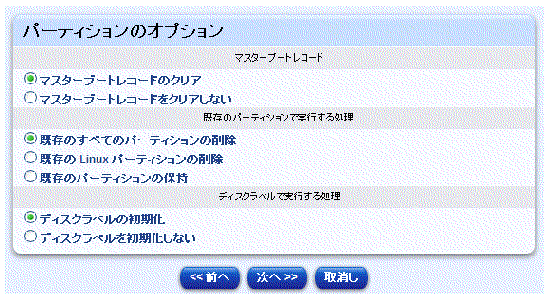

1. 「ディスクパーティションの情報」選択ウィンドウから「追加」をクリックします。
「パーティションのオプション」テーブルが表示されます。使用している OS に該当する図を参照してください。
プルダウンメニューに新規マウントディレクトリを追加するには、右側の「新規マウントディレクトリの追加」をクリックします。「新規マウントポイントの定義」テーブルが表示されます。新規マウントの名前を入力して、「保存」をクリックします。新規マウントポイントが追加された「パーティションのオプション」テーブルが表示されます。
3. ディスクドライブまたはスライスを「パーティションのオプション」テーブルから選択します。
プルダウンメニューに新規ディスクドライブを追加するには、右側の「ディスクドライブの追加」をクリックします。
プルダウンメニューに新規ディスクスライスを追加するには、右側の「ディスクスライスの追加」をクリックします。「新規ディスクドライブの定義」テーブルが表示されます。新規ディスクスライスの名前を入力して、「保存」をクリックします。
手順 1 から手順 4 までを繰り返して、必要な数だけディスクパーティションを追加します。
必要に応じて、「ディスクパーティションの情報」選択ウィンドウの「編集」および「削除」機能を使用します。
パーティションを編集するには、そのパーティションの横のチェックボックスをクリックしてから「編集」をクリックします。
「パーティションのオプション」テーブルが表示されます。このテーブルのオプションでパーティションを修正して、「保存」をクリックします。
パーティションを削除するには、そのパーティションの横のチェックボックスをクリックしてから「削除」をクリックします。
選択ウィンドウが更新され、リストからパーティションが削除されます。
注 - このタスクについては確認ダイアログがないため、パーティションに間違いがないかどうか確認してから削除してください。 |

複製は、既存プロファイルの正確なコピーを別名で作成できます。これは、似たようなプロファイルを作成するときに便利です。
注 - 現在のプロファイル設定の詳細を表示する手順については、プロファイルの表示を参照してください。 |
複製対象のプロファイル名とその説明が「プロファイルの複製」テーブルに表示されます。
プロファイルの複製が「AllStart プロファイル」テーブルに表示されていることを確認します。

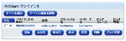

クライアントは、追加、表示、変更、または削除できます。また、クライアントを有効化または無効化できます。
図 2-51 に、「AllStart クライアント」テーブルの例を示します。

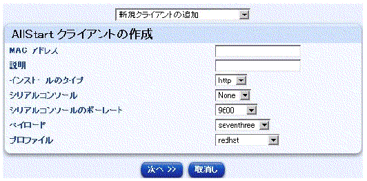

「AllStart クライアントの作成」テーブルが表示されます。
注 - ペイロードとプロファイルのインストールに使用されるネットワークインタフェースカード (NIC) の MAC アドレスを入力する必要があります。 |

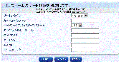

「インストールのブート情報を構成」テーブルが表示されます (See 「インストールのブート情報を構成」テーブル を参照)。
インストール中に別のブート設定を行うには、以上のオプションを使用します。
注 - Sun Fire V60x サーバーまたは V65x サーバーでは、インストールは 2 つのビルトイン NIC のどちらかで行う必要があります。 |

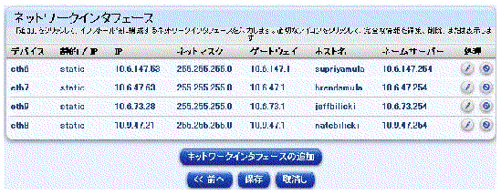

「ネットワークインタフェース」テーブルが表示されます (図 2-54 を参照)。
このテーブルでは、クライアントの NIC に関する情報を設定します。

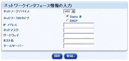

9. 下の「ネットワークインタフェースの追加」をクリックします。
「ネットワークインタフェース情報の入力」テーブルが表示されます (図 2-55 を参照)。
「ネットワークインタフェース」テーブルが更新され、新規デバイスが追加されます。
12. 次に、ほかのデバイスの追加、または既存のデバイスに関するその他のオペレーションを実行することができます。
13. ネットワークインタフェースの設定が完了したら、テーブルの下の「保存」をクリックします。

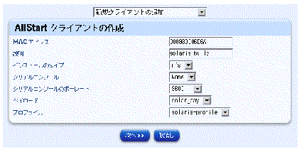

新規 Solaris クライアントを追加する手順は、次のとおりです。

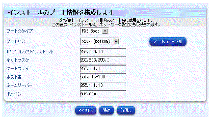

スクロールリストにブートパスを追加するには、「ブートパスを追加」をクリックしてエイリアス名とブートパスを入力します。たとえば、次のように入力します。
注 - このオプションは、自動検出機能と関連して機能します。クライアントの自動検出向け設定の手順は、自動検出クライアントで使用される IP アドレスの範囲の指定に使用します。 |

「AllStart クライアント」テーブルの左端の列は「有効」で、そのクライアントが有効化されていれば「Y」が、有効化されていなければ「N」が表示されます。
クライアントが有効化されていて、ビルドが開始されていれば、「有効」列に「B」が表示されます。
注 - 再起動するとビルドを開始できるようクライアントのブートローダーが変更されるため、管理対象ホストは自動的に有効になります。DHCP でクライアントを PXE/ネットブートするには、この手順でクライアントを再度有効にする必要があります。 |
有効化されていないクライアントを有効にする手順は、次のとおりです。
2. クライアントをクリックして選択します。上の「すべてを選択」をクリックすれば、リスト内のすべてのクライアントを選択できます。
「AllStart クライアント」テーブル上で、選択したクライアントの「有効」列に「Y」が表示されます。
情報メッセージが表示され、DHCP が有効になります。DHCP 設定の修正を参照してください。
有効化されているクライアントを無効にする手順は、次のとおりです。

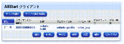

AllStart が現在ビルドされているクライアントのステータスを表示できます。
クライアントのビルドステータスを表示する手順は、次のとおりです。
「AllStart クライアントの表示」テーブルが表示されます。このテーブルには、クライアントについて、ペイロードの名前、ビルドの現在のフェーズ、エラーが発生した場合はその説明、ビルドに要した時間などが表示されます。
4. 「完了」をクリックすると、「AllStart クライアント」テーブルに戻ります。

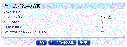

NFS と HTTP は、常に有効化されていなくてはなりません。これら 2 つのサービスは無効化できません。
旧式パソコンの中には、初期ブートで PXE ブートに対するキーシーケンスを持たないものもあります。あるいは、ユーザーがいない場所で PXE ブートを開始する場合もあります。「クライアントを常にネットブートする」オプションを使用すると、パソコンの BIOS 設定を変更してから、クライアントを有効化してビルドを開始できます。
「クライアントを常にネットブートする」機能を有効にすると、マシンがネットワークからブートされるようになります。すると、クライアントを構築すべきかどうか、クライアントがすでに構築されていればクライアントのハードディスクドライブからブートするかどうかを AllStart モジュールソフトウェアが決定します。

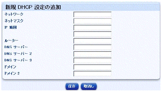

2. テーブルの下にある「DHCP 情報の表示」をクリックします。
「追加の DHCP 設定」テーブルが表示されます。それぞれのエントリについて、ネットワーク、ネットワークマスク、IP アドレスの範囲がテーブルに表示されます。
「詳細な DHCP 設定」テーブルが表示されます。テーブルには、次の情報が表示されます。
5. 「完了」をクリックすると、「追加の DHCP 設定」テーブルに戻ります。
6. 「前へ」をクリックすると、「現在のサービス設定」テーブルに戻ります。
4. DHCP 情報を修正するには、テーブルの下の「DHCP 情報の変更」をクリックします。
「DHCP 設定の変更」テーブルが表示されます。このウィンドウで、新規 DHCP 情報の追加、既存 DHCP 情報の修正、または DHCP 情報の削除ができます。
注 - DHCP 情報に対する変更を行うときは、必ず最後に「保存」をクリックしてください。保存しないと、変更は有効になりません。 |
6. 「DHCP 設定の変更」選択ウィンドウで「追加」をクリックします。
「新規 DHCP 設定の追加」テーブルが表示されます (図 2-62 を参照)。下に示すフィールドを設定します。
「DHCP 設定の変更」テーブルが表示され、新規 DHCP 情報に関するエントリが提示されます。
9. 「DHCP 設定の変更」選択ウィンドウで「編集」をクリックします。
注 - 新規 DHCP 情報の追加の注を参照してください。 |
「DHCP 設定の変更」テーブルが表示されます。ネットワークとネットマスクに関する情報は、すでに設定されています。
12. 「DHCP 設定の変更」選択ウィンドウで「削除」をクリックします。
「DHCP 設定の変更」選択ウィンドウから、DHCP 情報のエントリが削除されます。
14. 「前へ」をクリックすると、「サービス設定の変更」テーブルに戻ります。
15. 変更内容を有効にするには、テーブルの下の「保存」をクリックします。

クライアントが構築を開始すると、「クライアント」画面の「有効」状態にビルドの「B」が表示されます。
7. (省略可能) 別のビルドを開始するには、クライアントを再度有効化します。
注 - この機能は、新規自動検出クライアントの追加と関連して機能します。 |
AllStart コントロールモジュールの「自動検出」機能を使用すると、サーバーは Sun Control Station から DHCP アドレスを取得し、その DHCP アドレスに関連するデフォルトのペイロードとプロファイルを PXE ブートサーバーから取得できます。この機能は、特にクライアントの MAC アドレスが不明な場合に役立ちます。
まず、DHCP テーブルで IP アドレスの範囲を指定します。次に自動検出クライアント作成して、そのクライアントを有効化します。最後に、ホストマシンをネットブートすると、そのホストは AllStart モジュールからネットワーク情報、ペイロード、プロファイルを取得します。
注 - ここに記載する手順では、DHCP サーバーがすでに設定され、その DHCP サーバーが「AllStart」 |
自動検出向けにクライアントを設定する手順は、次のとおりです。
3. 「DHCP が有効」チェックボックスをクリックします。
4. プルダウンメニューから「DHCP インタフェース」を選択します。
5. テーブルの下にある「DHCP 情報の変更」をクリックします。
8. 自動検出に使用する IP アドレスの範囲を入力します。
最初のフィールドには、その範囲の下位 IP アドレスを、2 つ目のフィールドには、その範囲の上位 IP アドレスを入力します。
10. 「前へ」をクリックすると、「サービス設定の変更」テーブルに戻ります。
11. 変更内容を有効にするには、テーブルの下の「保存」をクリックします。
自動検出クライアントを作成すると、クライアント名に自動的に接頭辞 default- が付けられます。
自動検出クライアントを作成する方法については、新規自動検出クライアントの追加を参照してください。
13. クライアントを作成したら、次にクライアントを有効化します。
クライアントを有効化する方法については、クライアントの有効化を参照してください。
ホストマシンは、作成した自動検出クライアントを通じて、ネットワーク情報とペイロードを入手します。

この画面では、対象とする OS ディストリビューションだけが表示されるように、AllStart 画面をカスタマイズできます。
注 - 表示する OS ディストリビューションを 1 つだけ選択した場合は、AllStart の手順で「システムタイプの選択」選択ウィンドウが表示されません。手順が直接開始されます。 |
AllStart の初期設定を選択する手順は、次のとおりです。
2. テーブルの上にあるプルダウンメニューから、「設定の変更」を選択します。
「設定の変更」テーブルが表示されます (図 2-63 を参照)。
3. AllStart 画面に表示する OS ディストリビューションをクリックして有効にします。
「設定の変更」テーブルが更新され、情報が正常に保存されたことを示します。
