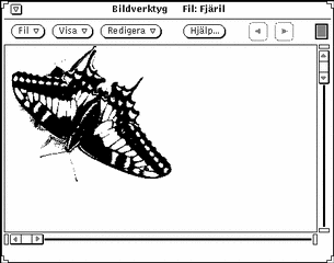

Bildverktygets ikon visas i Figur 13-1 och bildverktygets fönster i Figur 13-2. När fönstret Visa innehåller en bild visas ett filnamn i ikonen.

Om den bild du öppnat ryms på en sida anpassas fönstret Visa till bildens storlek (om inte bilden är större än skärmen).

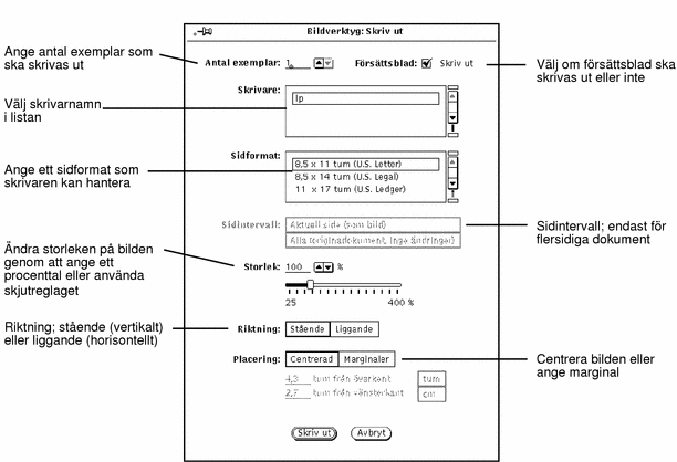

Du kan bekräfta utskriftsinställningarna och starta utskriften från fönstret Skriv ut. Gör så här:
Välj Skriv ut på menyn Fil eller klicka med VÄLJ på knappen Skriv ut i fönstret Skärmutskrift.
Fönstret Skriv ut visas (se Figur 13-6).
Ändra eventuellt inställningarna.
Om du ändrar sidformat, storlek, riktning eller placering är det lämpligt att du förhandsgranskar bilden innan du gör utskriften.
Välj Skriv ut om du vill göra en utskrift eller Avbryt om du ångrar dig.
En mycket stor rasterbild kan vara större än ett pappersark. I så fall skrivs bilden ut på flera ark.
PostScript-sidor skrivs ut som bilder i bitmap-format (om de skrivs ut på enstaka sidor).

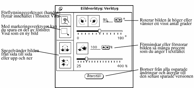

Fönstret Verktyg (se Figur 13-7) är användbart när du ska göra mindre komplicerade ändringar i en bild.
Välj Verktyg på menyn Redigera.
Ändra bilden.
Du kan flytta bilden och använda markeringsverktyget. Du kan också spegelvända, rotera och förminska eller förstora bilden. Läs mer om detta i avsnitten Failed Cross Reference Format, Failed Cross Reference Format, Failed Cross Reference Format, Failed Cross Reference Format och "Förstora och förminska bilder ".
När du vill flytta bilden inom fönstret Visa väljer du förflyttningsverktyget. Pekaren förvandlas till en hand och behåller det utseendet tills du väljer ett annat verktyg i fönstret Verktyg. I Figur 13-7 har pekaren formen av en hand.
När du vill markera del av en bild för att spara den gör du så här:
Välj markeringsverktyget i fönstret Verktyg.
Markera den del som ska sparas genom att hålla ned VÄLJ på den punkt som ska bli det övre vänstra hörnet i den nya bilden och dra pekaren till det motsatta hörnet.
Släpp VÄLJ.
Du kan spara den markerade delen av bilden som en ny bild. Figur 13-8 visar markeringsverktygets ikon och ett område som valts ut i fönstret Visa. För information om hur du sparar filer hänvisas du till avsnittet "Spara som".
När du vill spegelvända en bild väljer du något av verktygen för att vända bilden. Du kan spegelvända bilden vertikalt och horisontellt. I Figur 13-9 visas ikonerna för verktygen och resultatet av en bild som vänts upp och ner.
Gör så här om du vill rotera en bild:
Ange hur många grader du vill att bilden ska vridas.
I fältet mellan ikonen och knapparna anger du gradantalet. Du kan skriva in siffrorna, använda de förminskade menyknapparna eller använda skjutreglaget.
Klicka med VÄLJ på ikonen för något av roteringsverktygen.
Du kan välja att rotera bilden medsols eller motsols. I Figur 13-10 visas ikonerna för verktygen och en bild som har roterats 90 grader motsols.
När du vill ändra storleken på en bild med hjälp av storleksverktyget gör du så här:
Ange i procent storleken på den nya bilden jämfört med den gamla.
I fältet mellan ikonen och knapparna anger du procenttalet. Du kan skriva in siffrorna, använda de förminskade menyknapparna eller använda skjutreglaget.
Klicka med VÄLJ på ikonen för storleksverktyget.
Figur 13-11 visar storleksverktygets ikon och en bild som förstorats med 25 %.
Gör så här när du har gjort oönskade ändringar:
För den senaste ändringen väljer du Ångra på menyn Redigera.
För flera ändringar, klicka med VÄLJ på knappen Återställ i fönstret Verktyg. Detta återställer bilden till den senast lagrade versionen.

Om du väljer Skriv ut visas fönstret Skriv ut, där du kan göra följande inställningar för hur innehållet i fönstret Visa ska skrivas ut:
Antal exemplar
Försättsblad (ska ett skrivas ut eller inte)
Skrivare (vilken enhet)
Sidformat (U.S. Letter, U.S Legal, U.S. Ledger, A3, A4, B5)
Sidintervall (i flersidiga dokument)
Bildstorlek
Riktning (horisontellt eller vertikalt)
Bildplacering (centrerad eller med angivna marginaler)

Om du väljer Verktyg visas fönstret med samma namn. Där finns verktyg för att förflytta, rotera, markera, spegelvända, förstora och förminska bilder.
