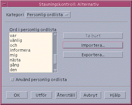

Ta bort ett ord från den personliga ordlista
  1. Klicka på Alternativ i dialogrutan Stavningskontroll.
  2. Välj Personlig ordlista som Kategori.
  3. Markera ordet i listan.
    Om du vill markera mer än ett ord markerar du det första ordet och håller ned Skift och klickar (eller håller ned Ctrl och klickar) när du markerar de andra orden. På det här sättet kan du markera ord som inte står intill varandra.
  4. Klicka på Ta bort om du vill ta bort ordet från listan.
  5. Klicka på OK om du vill spara ändringarna och stänga dialogrutan.

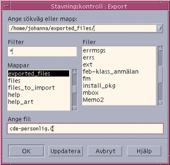

Exportera din personliga ordlista
  2. Klicka på Exportera i dialogrutan Stavningskontroll: Export.
    Dialogrutan Exportera visas.
    Figur 10-10 Dialogrutan Stavningskontroll: Export
    Graphic
  3. Markera ordlistan du vill exportera i listan Filer, eller skriv ordlistans namn i fältet Ange fil.
  4. Tryck på Retur eller klicka på OK.
    Obs!
    Du kan också dubbelklicka på ordlistans namn i dialogrutan.
    Nu kan andra användare importera din ordlista. Du kan skicka din egen ordlista till andra användare eller upplysa dem om var den finns på filsystemet.
