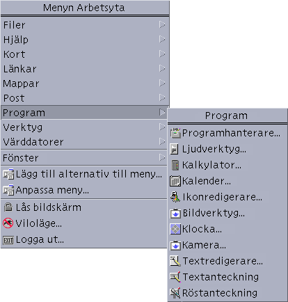

När du klickar med musknapp 3 på en tom yta av arbetsytan visas menyn Arbetsyta (se Figur 1–1). På menyn finns kommandon från huvudgruppen och programhanteraren. De flesta program finns på Program-menyn.

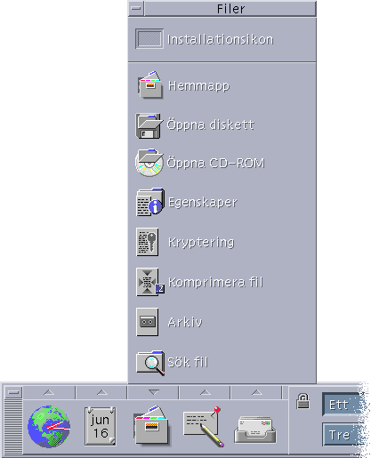

Underpanelen Filer ger tillgång till filrelaterade enheter och program.

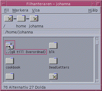

CDE innehåller de fullständiga versionerna av filhanteraren och Sök fil. I filhanteraren och Sök fil representeras filer och mappar av ikoner som visar vilken typ de tillhör.
Om du klickar med den tredje musknappen visas alternativ för det markerade objektet och om du dubbelklickar på ett objekt anropas standardåtgärden för objektet. Om du t ex dubbelklickar på en komprimerad fil expanderas den och om du dubbelklickar på en ljudfil spelas den upp.

Arbetsyta-menyn visas när du klickar med den tredje musknappen på en tom del av arbetsytans bakgrund. Du kan köra ett program genom att dra det till dess menykommando och släppa upp musknappen.

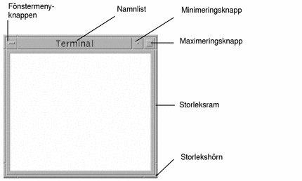

I det här avsnittet beskrivs hur du öppnar, stänger och hanterar fönster på en arbetsyta.
På fönsterramar finns det kontroller som du kan använda för att:
Placera fokus på ett fönster så att det blir aktivt (vilket visas genom att ramen byter färg) och kan ta emot indata från musen eller tangentbordet.
Flytta ett fönster.
Förminska ett fönster till en ikon.
Ändra storlek på ett fönster.
Stänga ett fönster och ta bort det från skrivbordet.
Visa ett fönster på andra arbetsytor.
Mer information om inställningar som gör fönster aktiva finns i Kapitel 9.

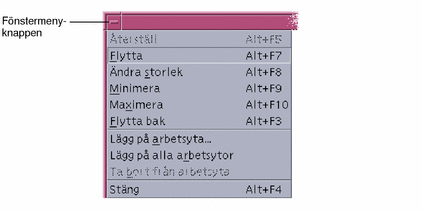

Klicka på fönstermenyknappen så att Fönster-menyn visas.
Du stänger ett fönster och tar bort det från skrivbordet genom att dubbelklicka på fönstermenyknappen eller enkelklicka på den och välja Stäng på Fönster-menyn.
Klicka på minimeringsknappen om du vill förminska fönstret till en fönsterikon. När du vill återställa fönstret dubbelklickar du på ikonen.
Klicka på maximeringsknappen om du vill visa fönstret med största möjliga storlek. När du vill återställa fönstret till dess föregående storlek klickar du på maximeringsknappen igen.
Namnlisten visar namnet på programmet som äger fönstret. Markera ett fönster genom att klicka på dess namnlist. Du kan flytta ett fönster genom att dra i dess namnlist.

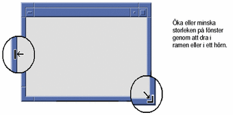

Dra i fönstrets storlekshörn eller konturlinje för att ändra storlek på det.

Placera pekaren på fönsterramen eller ett hörn av fönstret.
Pekaren ändras till en storlekspil.
Dra ramen eller hörnet. Fönstrets nya storlek visas med en konturlinje.
Släpp upp musknappen när konturen visar den rätta storleken.

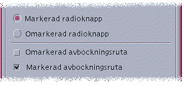

Du markerar en kryssruta när du vill ange ett alternativ eller en inställning. Du kan markera mer än en kryssruta i varje grupp.
Du kan också använda en envalsknapp (kallas ibland också alternativknappar) för att ange ett alternativ eller en inställning, men du kan bara markera en envalsknapp i taget i en grupp.
Klicka på den kryssruta eller envalsknapp du vill markera.
Tryck på Tabb och piltangenterna tills kryssrutan eller envalsknappen är markerad.
Tryck på Blanksteg.

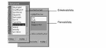

När du väljer ett listelement markeras det. Det markerade elementet aktiveras när du klickar på en knapp, till exempel OK.
Klicka på listelementet.
I en flervalslista håller du ned Skift samtidigt som du klickar på elementen.
Du avmarkerar ett element genom att klicka på det en gång till.
Klicka på en knapp, till exempel OK.
Om du dubbelklickar på ett element i vissa listor markeras elementet och standardkommandot väljs.
Tryck på Tabb för att flytta till listan.
Markera listelementet:
I en envalslista använder du piltangenterna för att markera alternativet.
I en flervalslista använder du piltangenterna för att markera det första alternativet och trycker sedan på Skift + Uppil eller Skift + Nedpil.
Du avmarkerar ett element genom att trycka på Blanksteg.

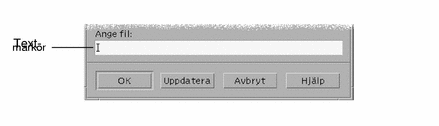

I ett textfält kan du skriva information.
Klicka i fältet för att infoga textmarkören.
Skriv texten.
I många dialogrutor kan du trycka på Retur för att avsluta textinmatningen och aktivera standardknappen, till exempel OK eller Utför.
Tryck på Tabb, Skift + Tabb eller piltangenterna tills du kommer till textfältet.
När en blinkande markör visas är textfältet markerat.
Skriv texten och tryck på Ctrl + Tabb för att avmarkera textfältet.

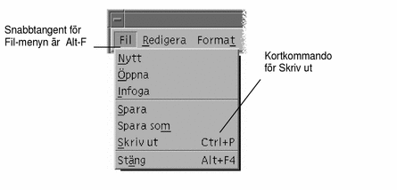

Menyer som du ”drar ned” från programmets menylist genom att klicka på menyns namn eller trycka på Alt och dess kortkommando. En snabbtangent är en understruken bokstav i en meny eller ett kommando.
Här visas Fil-menyn i ett program.
Den tangentkombination som visas till höger om vissa menyalternativ kallas snabbkommandotangenten. Genom att trycka på snabbtangenterna och snabbkommandotangenterna får du snabbt åtkomst till olika menykommandon via tangentbordet.
Snabbmenyer som ”visas” när du klickar med musknapp 3 (eller trycker på Skift + F10) i ett programfönster eller på ett objekt på arbetsytan.
Du använder menyalternativen på Fönster-menyn för att hantera fönster och fönsterikoner.
Klicka på menyknappen Fönster längst upp till vänster i fönstret
Klickar på en fönsterikon.
Trycker på Alt + Blanksteg när du har markerat ett fönster eller en fönsterikon
Återställ – ändrar tillbaka en ikon till ett fönster
Flytta – flyttar fönstret
Storlek – ändrar fönstrets storlek (inaktivt för ikoner)
Minimera – ändrar fönstret till en ikon
Maximera – ökar storleken på fönstret till största tillåtna storlek
Lägg underst – flyttar fönstret till bakgrunden
Lägg på arbetsyta – används för att markera arbetsytorna där du vill visa fönstret
Lägg på alla arbetsytor – visar fönstret på alla arbetsytor
Stäng – stänger fönstret och tar bort det från arbetsytan
Arbetsyta-menyn är en snabbmeny som innehåller kommandon för att hantera arbetsytan.
Du visar Arbetsyta-menyn genom att klicka med musknapp 3 i bakgrunden på arbetsytan. Du kan inte nå den här menyn med hjälp av tangentbordet.
Du kan starta många av programmen på undermenyn Program genom att klicka på deras kontroller i huvudgruppen eller på deras ikoner i programhanteraren.
Flytta markören till arbetsytans bakgrund.
Klicka med musknapp 3, dra till menyalternativet och släpp sedan upp musknappen.
Om du vill stänga menyn utan att välja ett alternativ flyttar du pekaren från menyn och klickar.
Du kan inte välja ett menyalternativ på Arbetsyta-menyn med hjälp av tangentbordet.
