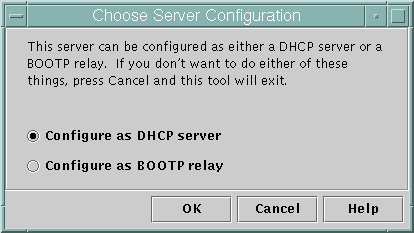

DHCP を構成していないサーバー上で DHCP マネージャを実行すると、次の画面が表示され、DHCP サーバーまたは BOOTP リレーエージェントのどちらを構成するかを指定できます。
DHCP サーバーを構成するとき、DHCP マネージャは DHCP 構成ウィザードを起動して、サーバーを構成するために必要な情報を入力するように要求します。図 9–2 に示すような、ウィザードの初期画面が表示されます。

「DHCP サーバーとして構成 (Configure as DHCP Server)」オプションを選択します。
サーバーを構成するための DHCP 構成ウィザードが起動します。

次に、BOOTP リレーエージェントの構成を選択した場合に表示される画面を示します。

「BOOTP リレーとして構成 (Configure as BOOTP Relay)」を選択します。
「BOOTP リレーの構成 (Configure BOOTP Relay)」ダイアログボックスが表示されます。
