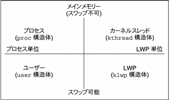

1 つのプロセスは、複数の LWP と複数のアプリケーションスレッドで構成できます。カーネルはカーネルスレッド構造をスケジュールします。この構造は、SunOS 環境内をスケジュールする実体です。表 22-2 に各種プロセス構造体を示します。
表 22-2 プロセス構造体
構造体
説明
proc
プロセス全体に関連し、メインメモリーに常駐しなければならない情報が入っている
kthread
1 つの LWP に関連し、メインメモリーに常駐しなければならない情報が入っている
user
スワップ可能な、プロセス単位の情報が入っている
klwp
スワップ可能な、LWP プロセス単位の情報が入っている
次の図に、これらのプロセス構造体の関係を示します。
図 22-1 プロセス構造体
