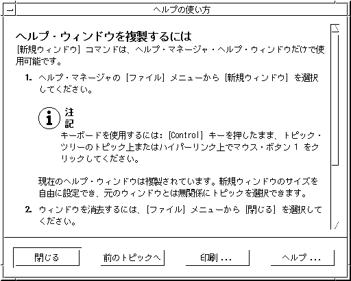

ヘルプ・ウィンドウ
ユーザがヘルプを要求すると、ヘルプ・システムはヘルプ・ウィンドウを表示します。ヘルプ・ウィンドウには、一般ヘルプと簡易ヘルプの 2 種類あります。一般ヘルプ・ウィンドウはメニュー・バー、トピック・ツリー、およびトピック表示領域から構成されます。トピック・ツリーはユーザが選択できるヘルプ・トピックの一覧です。ウィンドウの下部 (トピック表示領域) には選択されたトピックが表示されます。
簡易ヘルプ・ウィンドウはむだを省いたヘルプ・ウィンドウです。トピック表示領域と 1 つ以上のダイアログ・ボタンしか表示されません。このウィンドウは、定義などの短い組み込み情報の表示によく使用されます。
図 1–2 一般ヘルプ・ウィンドウと簡易ヘルプ・ウィンドウ
GraphicGraphic

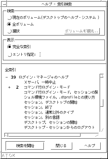

ヘルプ索引
ヘルプ・ボリュームには、ユーザがサブジェクトのヘルプ・トピックを検索できるように重要な語句の索引が入っています。ユーザは現在のボリューム、選択したボリューム、またはシステムで使用できるすべてのヘルプ・ボリュームの索引をブラウズまたは検索できます。* (アスタリスク) および ? (クエスチョン・マーク) などの正規表現もトピックの検索に使用できます。対応するヘルプ・トピックを表示するには、索引エントリを選択します。
図 1–5 [索引検索] ダイアログ・ボックス
Graphic

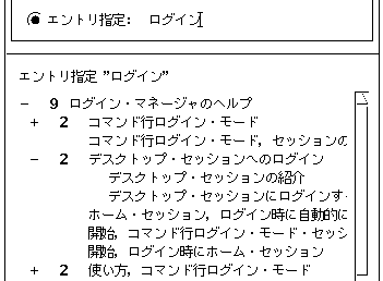

[ヘルプ索引] は一度に表示するには多すぎる場合があるので、表示されていない索引エントリがまだあったり、全部が表示されている場合もあります。+ (プラス) または - (マイナス) の符号は表示されていない索引エントリがまだあるのかないのかを示します。マイナス符号はエントリのすべてが表示されていることを示し、プラス符号はまだ表示されていないエントリがあり、索引エントリを表示できることを示します。
図 1–6 の -9 は、9 個の索引エントリが表示されていることを意味しています。+2 の符号は表示されていないエントリがまだあることを示します。表示されていないエントリを選択するとリストが展開され、+ 符号が - 符号に変わります。この図の最後の索引エントリはこのようにして表示されたエントリです。
図 1–6 索引エントリ符号
Graphic

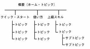

ヘルプ・トピックの構成
設計者はヘルプ情報を論理フレームワークで構成します。例外はありますが、トピックの概略または階層を示す形式がほとんどです。図 1–8 に示すトピックの階層は、メイン・レベル、3 つのセクション、およびそれに従属するトピックから構成されています。[ヘルプ] は階層から成る情報に最適化されていますが、必要に応じて任意の構成にできます。
図 1–8 トピックの階層
Graphic

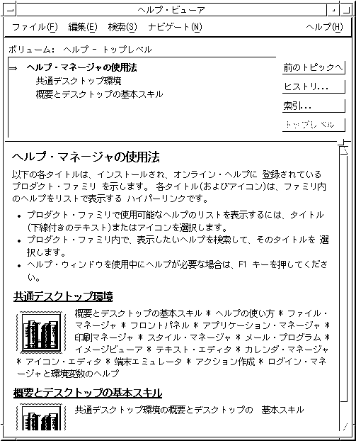

ヘルプ・ブラウザ・ボリューム
デスクトップは、システムにインストールされたヘルプを表示するブラウザ・ボリュームと呼ばれる特殊なヘルプ・ボリュームを提供します。フロントパネルの [ヘルプ・ビューア] をクリックすると、図 1–9 に示すブラウザ・ボリュームが表示されます。
これは、ヘルプ・ファミリ (下線の付いた名前) とヘルプ・ファミリのメンバである任意のボリュームを表示します。
図 1–9 ヘルプ・ブラウザ・ボリューム
Graphic
ブラウザ・ボリュームにより、アプリケーションを使用せずにアプリケーション固有のヘルプにアクセスできます。またスタンドアロン・ヘルプを書く場合は、ヘルプを使用するための唯一の手段がこのブラウザ・ボリュームを使用する方法です。ヘルプ・ボリュームが 1 つしかない場合は、[ヘルプ・ビューア] でブラウズできるヘルプ・ファミリに属していなければなりません。
ブラウザ・ボリュームへのヘルプの追加では、ファミリ・ファイルの作成方法と、ブラウザ・ボリュームからヘルプ・ボリュームにアクセスできるようにするためにユーザが行うべき作業について説明しています。
