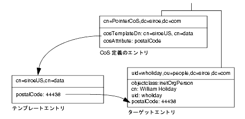

ポインタ CoS の例
この例では、dc=siroe,dc=com の下に格納されるすべてのエントリに共通の郵便番号を定義する CoS を示します。この例の 3 つのエントリを次の図に示します。
図 5-1    ポインタ CoS 定義とテンプレートの例
テンプレートエントリ (template entry) は、CoS 定義エントリ (CoS definition entry) 内でテンプレートエントリの DN、cn=siroeUS,cn=data によって識別されます。エントリ dc=siroe,dc=com で postalCode 属性が照会されるたびに、Directory Server は、テンプレートエントリ cn=siroeUS,cn=data 内の使用可能な値を返します。したがって、郵便コードは、エントリ uid=wholiday,ou=people,dc=siroe,dc=com と一緒に表示されますが、このエントリには格納されません。このメカニズムでは、CoS によっていくつかの共有属性が生成されるため、数千または数百万ものエントリのために記憶容量を大幅に節約できます。

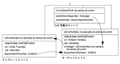

間接 CoS の例
この間接 CoS (indirect CoS) の例では、ターゲットエントリ (target entry) の manager 属性を使用してテンプレートエントリ (template entry) を識別します。CoS メカニズムでは、この方法を使って、すべての従業員に対してマネージャと同じ部署番号を生成することにより、常に最新の状態を維持できます。この例の 3 つのエントリを次の図に示します。
図 5-2    間接 CoS 定義とテンプレートの例
間接 CoS 定義のエントリは、指示子属性の名前を指定します。この例では、manager 属性です。William Holiday のエントリは、この CoS のターゲット エントリの 1 つであり、その manager 属性には、cn=Carla Fuentes,ou=people,dc=siroe,dc=com の DN が含まれます。したがって、Carla Fuentes のエントリは、departmentNumber 属性値 318842 を提供するテンプレートです。
間接指示子を使用することにより、間接 CoS はディレクトリ内のエントリをテンプレートとして使用できます。セキュリティおよび性能上の理由から、このタイプの CoS は注意深く使用してください。多くの場合、クラシック CoS 使用してターゲットエントリの位置を制限するか、柔軟性の低いポインタ CoS メカニズムを使用することにより、同じ結果を得ることができます。

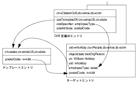

クラシック CoS の例
クラシック CoS メカニズムでは、定義エントリで指定されたベース DN とターゲットエントリの指示子からテンプレートの DN が決まります。指示子属性の値は、テンプレート DN の cn 値として使用されます。したがって、クラシック CoS のテンプレート DN は、次のような構造になります。
cn=specifierValue,baseDN
次の図の例は、郵便番号の値を生成するクラシック CoS (classic CoS) 定義を示しています。
図 5-3    クラシック CoS 定義とテンプレートの例
この例では、CoS 定義エントリの cosSpecifier 属性が、employeeType 属性を指定します。この属性とテンプレート DN を組み合わせると、cn=sales,cn=siroeUS,cn=data としてテンプレートエントリ (template entry) を識別できます。このテンプレートエントリは、postalCode 属性の値をターゲットエントリに与えます。
