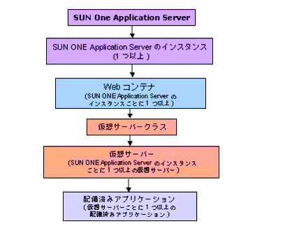

次の図では、Sun ONE Application Server アーキテクチャにおける Web コンテナの役割と位置付けを示します。
   Sun ONE Application Server アーキテクチャ内の Web コンテナ

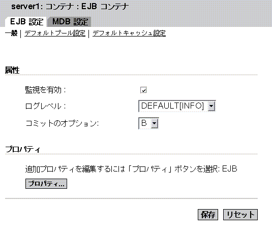

EJB コンテナのログレベルの設定、監視の有効化、およびトランザクション属性の設定を行うには、次の手順に従います。
- Sun ONE Application Serverの左側のペインで、アプリケーションサーバーインスタンスツリーを展開して、変更する EJB コンテナ設定を探します。
- コンテナのリストを表示し、ここから「EJB コンテナ」を選択します。管理インタフェースの右側のペインに、次のような EJB コンテナの一般設定用のウィンドウが表示されます。
   EJB コンテナの一般設定
- 「監視を有効」のチェックボックスにチェックマークをつけて、EJB コンテナの監視を有効にします。これで、指定したSun ONE Application Serverインスタンスの EJB コンテナの監視が有効になりました。EJB コンテナの監視可能な項目については、「EJB コンテナ統計情報の監視」の表を参照してください。
- 「ログレベル」ドロップダウンリストからログレベルを選択します。すべてのログレベルとその定義については、「ログの使用」を参照してください。ログレベルを指定して、ログに記録するメッセージの種類を制御します。たとえば、ログレベル FATAL のメッセージだけを記録するように指定した場合、このレベルより上のレベルのメッセージは無視されます。明示的に指定されたログレベルで記録されるメッセージだけが、この値と比較されます。
明示的に指定されてないログレベルで記録されたメッセージは、無条件に記録されます。デフォルトでは、すべての警告、エラー、致命的なメッセージが記録されます。
- 「コミットのオプション」ドロップダウンリストで、EJB コンテナに使用する「コミットのオプション」を選択します。
トランザクションの終了方法には、コミットまたはロールバックによる 2 種類があります。トランザクションがコミットすると、ステートメントによって変更されたデータは保存されます。Enterprise JavaBean の設計時には、コミットがコンテナ管理のトランザクションと Bean 管理のトランザクションのどちらであるかを決めます。ドロップダウンリストの選択肢では、「B」は Bean 管理のコミットを、「C」はコンテナ管理のコミットを示しています。
- 「プロパティ」ボタンをクリックして、EJB コンテナの新しいプロパティを作成します。
- 「了解」をクリックして、設定を保存します。

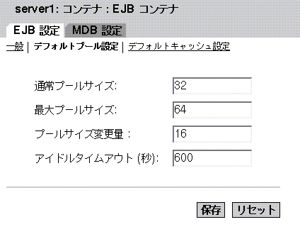

EJB プールを設定するには
EJB プール設定を行うには、次の手順に従います。
- Sun ONE Application Serverの左側のペインで、アプリケーションサーバーインスタンスツリーを展開して、変更する EJB 設定を探します。
- コンテナのリストを表示し、ここから「EJB コンテナ」を選択します。管理インタフェースの右側のペインに、次のような EJB プールの設定用のウィンドウが表示されます。
   EJB プールの設定
- 「通常プールサイズ」フィールドに、プール内の Beans の最小数を指定します。これは、ステートレスのセッション Beans に適用されます。
- 「最大プールサイズ」ドロップダウンリストに、任意の時点でプール内に格納できる Beans の最大数を指定します。この設定は、ステートレスのセッション Beans に適用されます。
- 「プールサイズ変更量」フィールドに、Beans が idle-timeout-in-seconds タグで指定された時間を超えてアイドル状態であった場合にプールから削除される Beans 数を指定します。
- 「アイドルタイムアウト (秒)」フィールドに、Bean がアイドル状態で残ることができる期間を秒単位で指定します。アイドルタイムアウトの期間が経過してもアイドル状態のままである Bean は削除されます。
- 「保存」をクリックして変更を保存します。

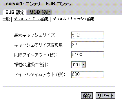

EJB キャッシュを設定するには
EJB キャッシュ設定を行うには、次の手順に従います。
- Sun ONE Application Serverの左側のペインで、EJB 設定を変更するアプリケーションサーバーインスタンスツリーを展開します。
- コンテナのリストを表示し、ここから「EJB コンテナ」を選択します。管理インタフェースの右側のペインに、次のような EJB キャッシュの設定用のウィンドウが表示されます。
   EJB キャッシュの設定
- 「最大キャッシュサイズ」フィールドに、キャッシュに保持される Beans の最大数を指定します。この属性のデフォルト値は、idle-timeout-in-seconds 属性に指定されています。
- 「キャッシュサイズ変更量」フィールドに、プール内の Beans 数が Max Cache Size 属性に指定された量を超えた場合に削除する Beans 数を指定します。
- 「削除タイムアウト (秒)」フィールドに、バックアップストア内でアイドル状態の Bean が非活性化されたままでいられる時間を指定します。Bean がクライアントからアクセスされない期間が removal-timeout-in-seconds 属性に指定された値を経過すると、Bean はバックアップストアから削除されるため、それ以降クライアントはアクセスできなくなります。
- 「犠牲の選択の方針」ドロップダウンリストで、プールからの削除時に犠牲 (削除対象) となる Beans を選択するためのアルゴリズムを指定します。
- 「アイドルタイムアウト (秒)」フィールドに、Bean がキャッシュ内でアイドル状態でいられる期間を指定します。この期間を過ぎると Bean は削除されます。Bean をアイドルバックアップストアに非活性化の状態で残す期間は、removal-timeout-in-seconds パラメータによって制御されます。

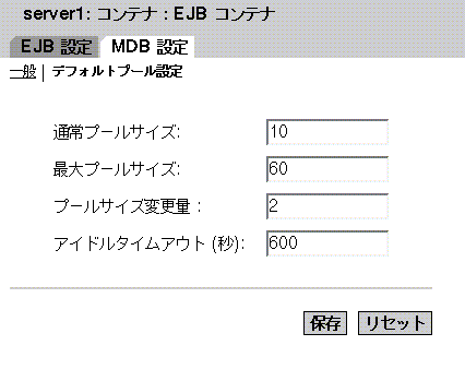

MDB プールの設定
管理インタフェースを使うと、EJB コンテナが管理する MDB のデフォルトのプール設定を行うことができます。MDB のデフォルトのプール設定を行うには、次の手順に従います。
- 管理インタフェースの左側のペインで、変更する MDB コンテナ設定を含むSun ONE Application Serverインスタンスツリーを開きます。
- コンテナのリストを表示し、ここから「EJB コンテナ」を選択します。管理インタフェースの右側のペインに、次のような MDB プールの設定用のウィンドウが表示されます。
   MDB プールの設定
- 「MDB 設定」をクリックします。「通常プールサイズ」テキストフィールドに、プール内の Beans の最小数を指定します。これは、ステートレスのセッション Beans に適用されます。
- 「最大プールサイズ」フィールドに、任意の時点でプール内に格納できる Beans の最大数を指定します。
- 「保存」をクリックして設定を保存します。
