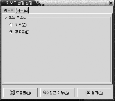

사운드 설정
사운드 탭 섹션을 사용하여 키보드 사운드의 환경을 설정합니다.
그림 9–4 키보드 환경 설정 도구의 사운드 탭 섹션
키보드 환경 설정 도구, 사운드 탭 섹션. 컨텍스트는 그래픽에 대한 설명입니다.
일부 응용프로그램에서는 키보드 입력 오류를 나타내기 위해 소리를 냅니다. 사운드 탭 섹션의 옵션을 사용하여 소리를 구성할 수 있습니다. 표 9–4에서는 구성할 수 있는 키보드 사운드 설정을 보여줍니다.
표 9–4 키보드 사운드 설정
옵션
기능
끄기
키보드 소리를 사용하지 않으려면 이 옵션을 선택합니다.
경고음 내기
키보드 소리를 사용하려면 이 옵션을 선택합니다.
